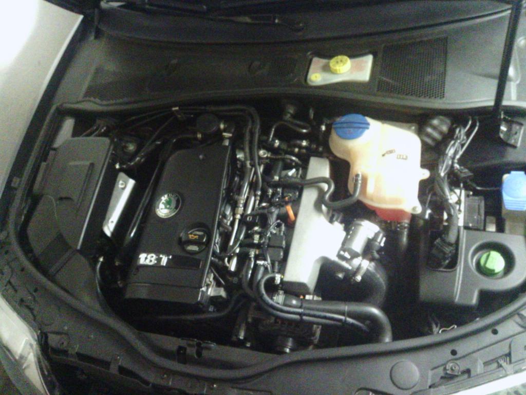

Ahoj, lidičky, jak máte řešené LPG vstřiky ? Já si dneska při otevření kapoty všimnul, že mi to trhá protihlukovku a časem by mohlo třískat i do kapoty, viz. foto.  Nechtěl by někdo (pokud to máte jinak) hodit foto jak a kde to máte umístěné ? díky.
http://forum.skodahome.cz/gallery/image/49211-20131227-112910/
http://forum.skodahome.cz/gallery/image/49212-20131227-112908/
http://forum.skodahome.cz/gallery/image/49213-20131227-112903/
Upraveno od angel.CZ
to máš jaksi divně namontovaný, to ti drží na tom plastu? proč je tam tisíc nýtů? Já to mám takto. Vše napevno, nikde se nic nedotýká, tak ti neumím poradit co změnit.
post-35925-0-25342500-1388155289_thumb.j
  • Autor
jo ty to máš ten kryt zkracený... taky možnost, kamoš mi ještě říkal že by se to dalo celé přehodit na druhou stranu. No k měrce ? Dneska jsem měnil olej, takže tam snad nějákou dobu nepolezu, jinak to musím odšroubovat, sundat kryt, přetahnout to a pak se dostanu k měrce :-D zeležitost 10minut když máš gryf..
No prostě je to strašné, už jsem psal tam, kde mi to dělali, tak počkám na odpověď a po novém roce to asi nechám přředělat, nejspíš jak máš ty.
kam na druhou stranu? Hadičky od vstřiků do trysek musejí mít určitou délku která se podle mě musí nastavit i v řj. A když to bude dlouhý bude to dělat nedobrotu
co se týká tvé montáže, nemontovali to 1.1.? ještě vylití? protože moc nepřemýšleli.  :kol-98:  Mě se olej neztrácí, ale jsem zvyklej to cca 1x měsíčně kontrolovat z minulýho auta
Upraveno od brc.majkl

nemontovali :-D no prostě to zajebal, po novém roce tam zajedu a ať s tím něco udělá prostě.... Když tak, zkuste mi tu hodit fotku ještě někdo jiný, ale tak jak to máš ty to vypadá dobře :-)

Tak už nějákou dobu uděláno jako to má brc.majkl a pohoda :-) vysvětlení, proč mi to udělal tak, jak to udělal bylo, že nevěděl zda mi to nebude vadit, že je to uřezané... samozřejmě za to nic nechtěl (ani bych nedal :-P ) a ještě se omlouval, že kdyby něco, ať přijedu či zavolám.. nic není problém :-D
