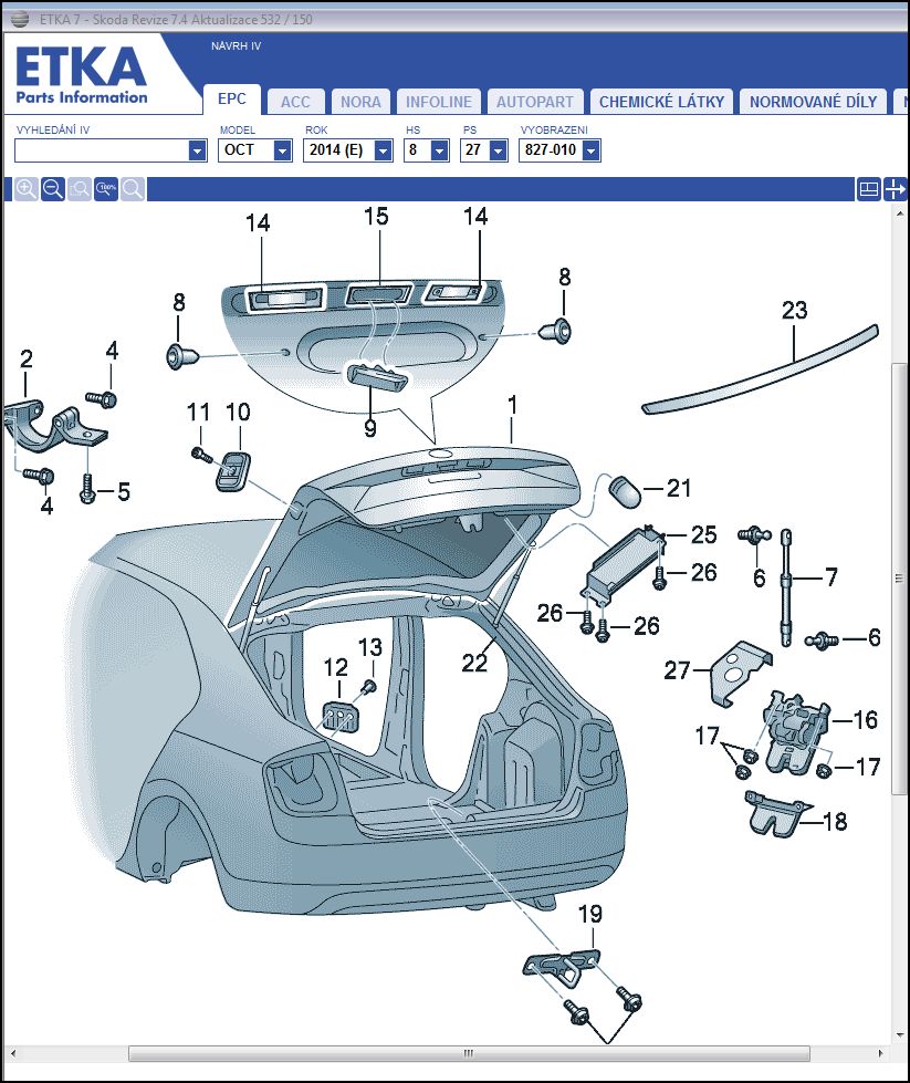

Ale co mě trápí je fakt, že když jsem sundával původní žárovkové osvětlení tak kovový zobáček, který drží osvětlení na místě se uvolnil a zapadl tak, že už jsem ho jednoduše nemohl vytáhnout. Jelikož jsem tenkrát spěchal, zaklapl jsem LEDky a už to neřešil. Teď mi tam při jízdě vzadu začlo něco drnčet a mám takový tušení, že by to právě mohl být zmiňovaný zobáček původního osvětlení, který tam někde v mezeře lítá.
Tak nastává otázka jak to jednoduše vydělat (místo zapadnutí znázorněno na obrázku).
Může pls někdo uploadnout z etky schéma 5tých dveří? Když je zobáček kovový, napadá mě možnost použít magnet a "dotáhnout" to na nějaké volné místo. Ale nejsem si jestej co je v těch místech za elektroniku/kabeláž a jestli by to nepřineslo víc problémů než užitku.
V Etce toto nenajdeš, je to katalog náhradních dílů. To by spíš chtělo Dílenskou příručku. Nicméně, zde je screen z Etky, jestli ti to nějak pomůže.  :kol-32:
post-32075-0-51665500-1390034879_thumb.j
Vysavač si nezkoušel? Ouzkej dlouhej nástavec a aspoň to přicucne a vyndáš to.
Sice nevím jak to má OIII, ale v rapidu mi spadly do dveří ty plastíky do kterých se šroubuje SPZ. Tak jsem demontoval tapec a bylo to za 3 min hotovo :palec.
Pokud ti upadl ten plíšek, tak by tam ta lampička nedžela, ne? Já jsem na netu někde našel, že je jednodužší lampičku vytahovat stylem: zatlačit zprava a vyháknout takový ten plastový zobáček. Jde to úplně parádně. Tak jak je to v návodu se mi to vytáhnout nepovedlo :(

Tepec jsem zkoušel sundat, ale místo, do kterého se potřebuji dostat je v kastli a dostává se tam pořád těžko. Zkoušel jsem i dlouhou tyč na kterou jsem přilepil magnety, ale i tak se mi to nepodařilo najít.
  • Autor
to by slo.. Uz jen sehnat dostatecne vykonny vysavac :D
