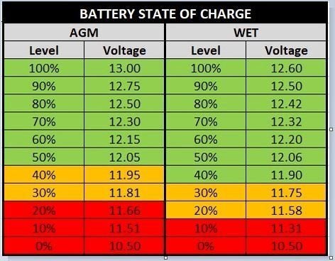

  • Napeti po 100km jizde a 14hodinovem ustaleni (27. 6. 2025): 12,49 V
Muzete tipovat, kdy mi baterka umre. 😁
To napětí není bůh ví jaké na to, že je to AGM. To je, jako by klasická baterka měla 12,29V.
Podle prvni tabulky kterou jsem nasel to vypada, ze to spis odpovida cca 12,40 V a ze je to nabiti na 80 %, coz je myslim presne cil "chytreho" dobijeni.
Jinak teda je to podle meho nazoru bida a radeji bych nameril vic. Na druhou stranu, s "chytrym" dobijenim to funguje bez par mesicu uz 9 let, takze to z meho pohledu vypada, ze asi vi co delaji.
