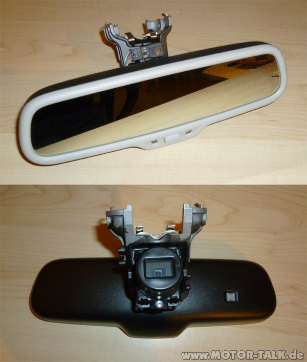

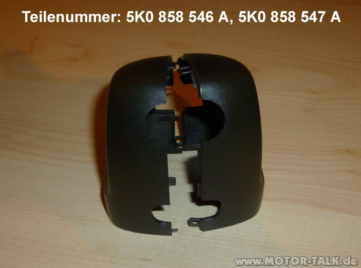

jtfcobra Posted October 29, 2015 Share Posted October 29, 2015 (edited) Ahoj už jste někdo dodělával automatická dálková světle? Components; -Selfdimming mirror with frontfacing camera 5K0 857 511 B -Covers for the new mirror 5K0 858 547 A, 5K0 858 548 A -Cable to hook it all up. Kufatec make them, if you already have a light/rain sensor you need their item 38053 -Coding Video of the mirror; Nasel jsem nemecky navod: In diesem Artikel möchte ich Euch zeigen, wie man den Fernlichtassistent "Light Assist" bei vorhandenem Regen-/Lichtsensor in einem Golf VI (Modelljahr 2011) nachrüsten kann. Achtung: Für die Nachrüstung ist ggf. ein Austausch/Softwareupdate des BC-Module (BCM) auf Version 0651nötig. Weiteres dazu siehe unten! Was wird benötigt? •Innenspiegel mit "Light Assist" - TN: 5K0 857 511 B •Spiegelabdeckungen für den Regen-/Lichtsensor - TN: 5K0 858 546 A, 5K0 858 547 A (ca. 11€) •Kabelsatz für Fernlichtassistent - Kufatec Artikelnummer: 38053 (34,95€) •1x Airbag-Blende für A-Säule - TN: 1K0 853 437 B (ca. 1,50€) •BCM 1K0 937 087 Q / Software: 0651 •Torx T20 Schraubendreher •Werkzeug (Zange, Schraubendreher...) •Etwas festen Draht, oder eine Einzugsspirale •Klebeband oder Kabelbinder •Einmalhandschuhe •2 "Stromdiebe" -> bessere Lösung: Lötwerkzeug / Stück Schrumpfschlauch •VCDS zum freischalten Dauer: ca. 2-3 Stunden Disclaimer Der Umbau erfolgt auf eigenem Risiko. Sämtliche Arbeiten an Airbagsystemen oder Gurtstraffern dürfen nur durch eine Fachwerkstatt erfolgen. Beim ausbau von Steuergeräten oder bei arbeiten am Kabelbaum immer die Batterie abklemmen! Ich gebe keine Garantie darauf das die Nachrüstung auch bei euch funktioniert (Siehe unten) Auf gehts! Verlegung des Kabelsatzes: Bei Arbeiten am Fahrzeughimmel sollten saubere Einmalhandschuhe getragen werden um diesen nicht zu verschmutzen! Im ersten Schritt wird der alte Innenspiegel entfernt. Dazu wird einfach die Abdeckkappe des Regen-/Lichtsensors entfernt (ist nur zusammengesteckt - lässt sich einfach auseinander ziehen). Als nächstes wird die Steckverbindung am Spiegelfuß getrennt. Der Spiegel lässt sich nun nach unten (Richtung Amaturenbrett) abziehen. Nun kann der Kabelkanal vom Dachhimmel zum Regen-/Lichtsensor geöffnet werden (ist auch nur zusammengesteckt) Als nächstes wird die Verkleidung der A-Säule entfernt. Dazu wird das Airbag-Schild heraus gehebelt. Am besten geht es mit einem flachen Küchenmesser (mit Gefühl arbeiten damit die Verkleidung nicht beschädigt wird). Die Blende wird beim ausbau in der Regel zerstört und muss ersetzt werden. Als nächstes wird die Torx Schraube entfernt. Nun lässt sich die Verkleidung abziehen. Falls die Verkleidung sich im unteren Bereich nicht lösen lässt, ist es auch nicht schlimm. Das Anschlusskabel kann auch so ordentlich verlegt werden. Nun können wir das Anschlusskabel verlegen. Ich habe es vom Spiegel zur A-Säule gezogen, und hinter dem Kombiinstrument zum CAN-Gateway verlegt. Wir beginnen wieder am Innenspiegel. Damit man nicht die Innenraumleuchte sowie die Sonnenblende ausbauen muss (Gefahr von Kratzern), habe ich einen festen Draht genommen und habe diesen vom Innenspiegel zur A-Säule durchgeschoben. Dann einfach das Anschlusskabel mit Klebeband fixieren und einziehen. Alternativ kann man natürlich auch eine Einzugsspirale verwenden. Als nächstes wird der 6 polige Stecker vom alten Innenspiegel in den 6 poligen Adapter des neuen Anschlusskabels gesteckt. Da der Platz im neuen Gehäuse etwas knapp ist, habe ich den kompletten Adapter danach durch das Loch des Kabelkanals hinter den Dachhimmel geschoben. Der Kabelkanal kann nun wieder zusammen gesteckt werden. Der neue Innenspiegel wird auf die Halterung geschoben, der neue 8 polige Stecker wird im Spiegelfuß angeschlossen und die neuen Abdeckkappen des Regen-/Lichtsensors werden aufgesteckt. Das Anschlusskabel kann nun in der A-Säule mit Klebeband oder mit Kabelbindern an den vorhandenen Kabelhalterungen befestigt werden. Im nächsten Schritt habe ich das Kombiinstrument ausgebaut um das Kabel optimal am Fahrzeugkabelbaum zum CAN-Gateway zu verlegen. Dazu wird einfach die Verkleidung am Kombiinstrument abgezogen (ist nur eingerastet) und die 2 Torx-Schrauben vom Kombiinstrument gelöst. Nun kann blaue Anschlussstecker gelöst werden. Dazu einfach die Arretierung lösen. Das Anschlusskabel am dicken Kabelbaum verlegen und an der rechten Seite in den Fußraum ziehen. Nachdem wir das Kabel im Fußraum liegen haben, können wir das Kombiinstrument, die Lenkrad- sowie A-Säulenverkleidung wieder montieren. Bei der A-Säulenverkleidung auf den korrekten Sitz der Befestigungs-Clips achten und das neue Airbag-Schild einclipsen. Nun muss nur noch das Anschlusskabel am Kabelbaum des CAN-Gateways angeschlossen werden. Das CAN-Gateway befindet sich überhalb des Gas-Pedals (Danke an MrXY ) und ist sehr schlecht zu erreichen. Wenn man das Lenkrad in die höchste Stellung verstellt und durch die Öffnung schaut, kann man es auf der rechten Seite erkennen. Im Bild hatte ich noch die komplette Lenkradverkleidung abgebaut. Der Stecker des CAN-Gateways wird gelöst, und der Kabelbaum wird so weit wie möglich rausgezogen. Nun lassen sich die beiden Adern des neu verlegten Anschlusskabels mit Hilfe von Stromdieben anschließen. Besser ist es natürlich das ganze zu verlöten und mit einem Schrumpfschlauch zu isolieren (wie im Bild) Steckerbelegung CAN-Gateway •Kabel Schwarz/Gelb: Antriebs-CAN Low / CAN-Gateway Pin: 6 •Kabel Schwarz/Weiß: Antriebs-CAN High / CAN-Gateway Pin: 16 Nun nur noch den Stecker wieder im CAN-Gateway einstecken und es geht mit der Codierung weiter... Codierung des "Light Assist" Nachdem alles angeschlossen ist erfolgt die Codierung. Im CAN-Gateway (Steuergerät 19) wird in der Verbauliste das Steuergerät 20 - (Fernlichtassistent) aktiviert. Bei älteren Steuergeräten befindet sich die Verbauliste in der langen Codierung. Als nächstes wird der Fernlichtassistent (Steuergerät 20) codiert. Wir nutzen den den "Assistent für Codierung". Im Byte 0 wählen wir aus ob wir Halogen- oder Xenonscheinwerfer verbaut haben. Der Rest der Codierung kann bei verbauten FLA mit H04 0006 von meinem übernommen werden: 0201856B74745D545420363E00 Nun muss nur noch im BCM (Steuergerät 9) im Byte 11 - Bit 3 aktiviert werden. Als nächstes sollte nochmal ein Fahrzeug-Scan durchgeführt werden, und ggf. bestehende Fehler gelöscht werden. Der Fernlichtassistent sollte sich nun einschalten lassen (Lichtschalter muss auf auf "Auto" stehen) - In der MFA wird entsprechend ein Symbol angezeigt. Probleme Leider lief die Nachrüstung bei mir nicht ohne Probleme. Der Einbau war bis auf das anlöten der Leitungen am CAN-Gateway keine große Sache, allerdings wollte der Fernlichtassistent sich nach erfolgreicher Codierung nicht einschalten lassen. Auch eine Aktivierung des Fernlichts direkt über die Stellglieddiagnose war nicht möglich. Nach vielen Versuchen kam ich auf die Idee das verbaute CAN-Gateway zu tauschen. Habe mein 11 Byte Gateway gegen ein neueres 4 Byte Gateway getauscht - allerdings ohne Erfolg. Erst ein Austausch des BCM brachte den erwünschten Erfolg! Positiver Nebeneffekt - Die LED Kennzeichenbeleuchtung kann nun ohne Widerstände nachgerüstet werden Getauscht wurde ein 1K0 937 087 J mit SW: 0615 gegen ein 1K0 937 087 Q mit SW: 0651 Ich wünsche Euch viel Spaß beim nachrüsten! Verbesserungsvorschläge nehme ich gerne an Vielen Dank auch an alle die mir bei der Nachrüstung bzw. bei der Beseitigung der Probleme geholfen haben!! Edited October 29, 2015 by jtfcobra Quote Link to comment Share on other sites More sharing options...

rolbař Posted October 29, 2015 Share Posted October 29, 2015 je to čistě jen asistent dálkových světel, nic víc to neumí, ano, mění se celé zrcátko + zakrytí + vše co je popsáno v návodu co si sem zkopíroval. Samo to musí podporovat BCM, páčky, gateway, auto musí mít maxidot a light assistent Quote Link to comment Share on other sites More sharing options...
