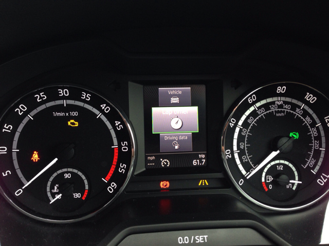

2.  Sede "carbon" pasiky na maxidote:
Vopred vdaka za kazdu pomoc!
