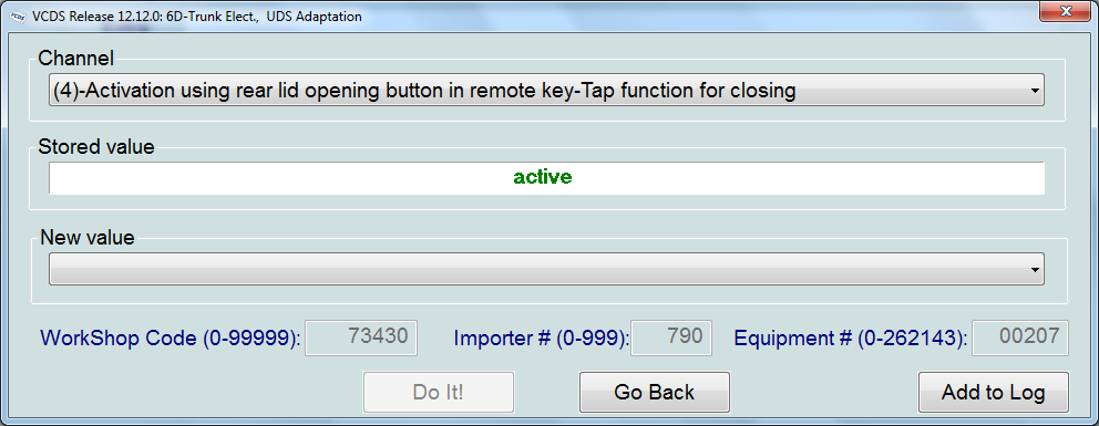

Ahojte,
dá sa prosím pri elektrickom zatváraní/zatváraní kufra nastaviť aby sa po stlačení tlačidla (toho pri riadiacej páke) aj zatvoril?
Príde mi to zvláštne, že sa dá iba otvoriť a nie aj zatvoriť (na iných autách to tak funguje napr. mercedes).
Mám model z roku 2019.
ďakujem.
Ano, da sa to nakodovat
@lopox
Go to Controller 6D - Trunk Electric
16 - Security Access - enter 12345
10 - Adaptations
Změnit
https://www.briskoda.net/forums/uploads/monthly_12_2013/post-61868-0-24330700-1388158359.png
https://www.briskoda.net/forums/uploads/monthly_12_2013/post-61868-0-95454800-1388158374.png
EDIT: Funguje pak zavírání jak tlačítkem na dálkovém tak i tlačítkem v interiéru.
Upraveno od Martab
Diky moc.
Něco jsem prošvihl, ono to jde s VCDS? Měl jsem za to, že když není nahraná "jiná datová sada", tak to jde jen přes VCP a jen s držením tlačítka.
Možná bude záležet na MR, třeba vyzkoušet.
U nových modelových řad to asi jde. Já mám ročník 2016 a ty položky v 6D z toho printscreenu tam  nemám.
Upraveno od KarelM
Ja mam MR2015 a s VCDS som to uplne v pohode nakodoval.
