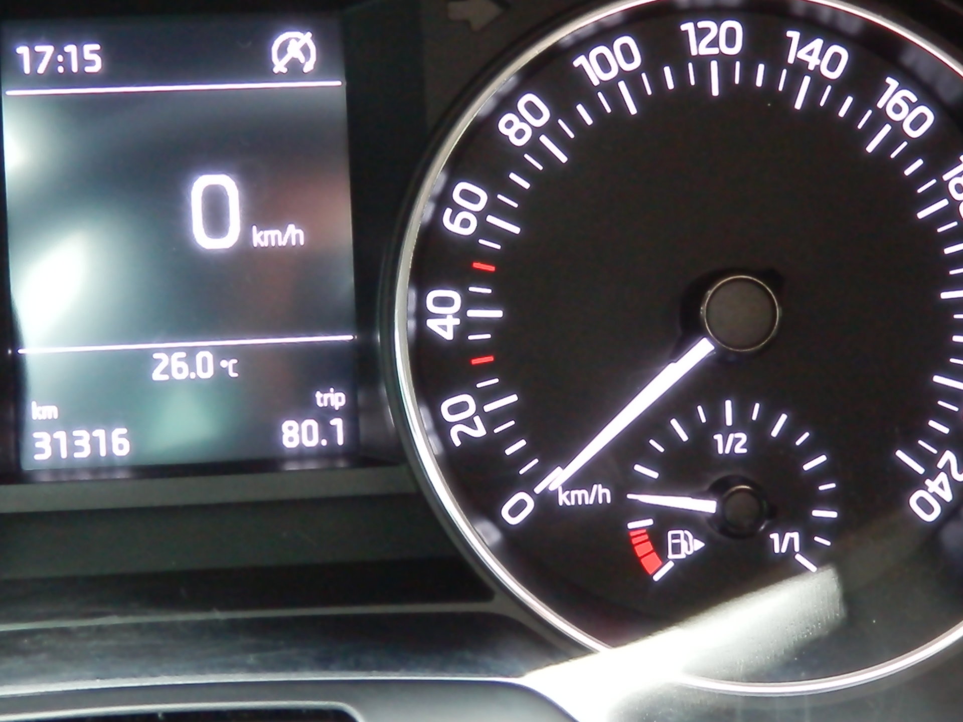

Zdravím všechny příznivce Lpg.K dnešnímu dni máme od dotankováni plne nádrže benzínu najeto na Lpg 10300km,už se nám pomalu začíná blížit tankováni benzínu.Po zkušenostech s Vervou 100 od Benzíny u ní zůstavám i nádale a to z důvodu že starty i po půl roce jsou naprosto v pohodě,žádne kuckáni nebo dušení ,což si myslím že by u klasické BA95 mohl byt problém.Samozřejmně že ted je ta cena vyšši než jsem tankoval v Lednu,pohybuje se okolo 36-37 korun,ale člověk to musí přežit.Auto co se týče po stránce dynamiky a to ted i při zapnute klimě naprosto v pohodě.Zatím sve investice do tohoto systému nelituji,tak doufám že to takto bude i nadále.Počítam že ještě+-1500km než budu tankovat benzín najedu.Uvidíme.Dole přidávam obrazek stavu benzínu.
tak dej vědět, jak se ti za tohoto stavu bude chovat ručka. Mně jakmile dosáhne této poslední čárky před rezervou, začne padat rychleji, než obvykle, ačkoliv na benzín nejedu. Poprvé se mi to stalo na D11 za Hradcem, to byla ručka jak na fotce, jel jsem na LPG 130 na tempomat do Prahy a na Černém Mostě jsem byl v rezervě skoro dole, dojezd 15km. Jakmile jsem dotankoval za 250, vylétlo to na dílek před půlku a pak už ubývalo zase jen po pidikousíčkách, tedy nějakých 2000km (zima), tak 4500km (léto), než musím zase dotankovat
Přesně jak píše Malta,jak to dojde k rezervě,tak ručička už letí dolů.Párkrát už jsme měli dojezd 0km i když jsme jeli na LPG.To jsou pak nervy.Ale po dotankování člověk zjistí,že ten benzín tam byl.
... právě, ještě jsem nikdy nenašel odvahu zkusit, co to udělá, až tam bude dojezd 0 už 50km, protože benzín tam fyzicky je, ale co udělá elektronika, která si myslí že je sucho

Takže dnes ačkoliv jsem myslel že to bude mnohem později jsem musel po půl roce dotankovat benzín jelikož ručička palivoměru letěla prudce dolu už byla dojezd nula a to jsem ještě cca 15 km jel na dojezd nula,pak jsem dotankoval benzín 42 l,takže tam ještě asi 3,6 litru bylo.Ale nemám nervy na to jezdit ještě třeba 80 km na nule a taky si myslím že to není ideálni pro palivove čerpadlo.Jakmile budu mit trochu času zkusim spočítat spotřebu benzínu.
Upraveno od bitttpower
takže vidím, že ručka se chová stejně, jako u mě
