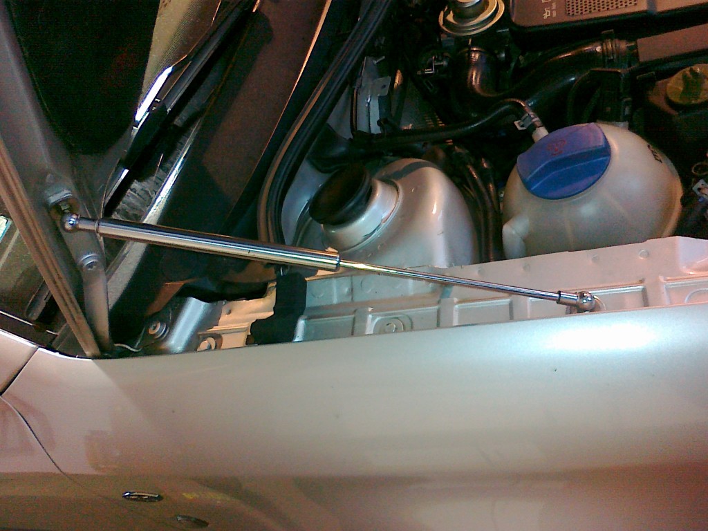

Zdravím, tak jsem koupil od Revilo a hnedle jeden píst drhnul tak, že nešel vysouvat. Po reklamaci ten nový opět vrže (skáče), ale zatím funguje.
post-12000-047724200 1284820107_thumb.jp
post-12000-044235500 1284820128_thumb.jp
post-12000-022456000 1284820142_thumb.jp
Upraveno od monak

Mám rok a půl vzpěry z revilo shopu za 390 kaček a zvedají pořád jako nové.
Zvedaly v pohodě i v zimě.Jen bylo potřeba si pohrát s délkou a kloubkama.Navíc to chce pořádnej matroš pod kloubkem na blatníku,jinak se prohne.Já si to udělal z 2,5mm nerezu.
Vzpěry čas od času celé prostříkám konkorem kvůli korozi.A hlavně ty kloubky :palec2:

Vzpěry kapoty mám 3/4 roku a taky stále fungují jako nové i v zimě. Koupil jsem je v revillo shopu, akorát jsem je musel reklamovat, protože mi poslali použité na podruhé už vše OK. Montáž po menších úpravách délky taky OK, akorát jsem dával silnější podložky na blatníkách. Je pravda, že když někde otevřu kapotu tak se to všem hodně líbí.
post-48233-0-93809400-1294954374_thumb.j
post-48233-0-08608200-1294954393_thumb.j
post-48233-0-22353300-1294954404_thumb.j

opravdu mě mrzí že už je nemohu dodávat byl o ně obrovský zájem a těšilo mě že vám to dělalo radost.ještě se občas objeví zpráva nebo meil dokonce i sms,ale mohu pomoct jen tím že tam pasují z 5dv.kombi,pokud by jste chtěli pomůžu s návodem na montáž i prodloužení,jinak kdo by chtěl kovové kloubky tak ty mají v prodejnách agrozet.měli by tam i vzpěry ale podstatně dražší než byly ty ode mne,cca 250 kč/ks.

chlapy mam doma vzpery z fabie s kufra maju 46,5cm myslite ze by ich tam bol problem dostat alebo ich treba zkracovat na tych 40cm ?vdaka :-)
  • 2 týdny později...
no rozhodně nezkracuj,to je kravina,protože by se ti mohlo stát že ti bude kloubek narážet na hranu vzpěry tak dlouho až se to poškodí a ujde ti plyn a vyteče olej.to je spíš zkus posunout o šroub dolů na blatníku,tuhle délku potřebují tuším O2
