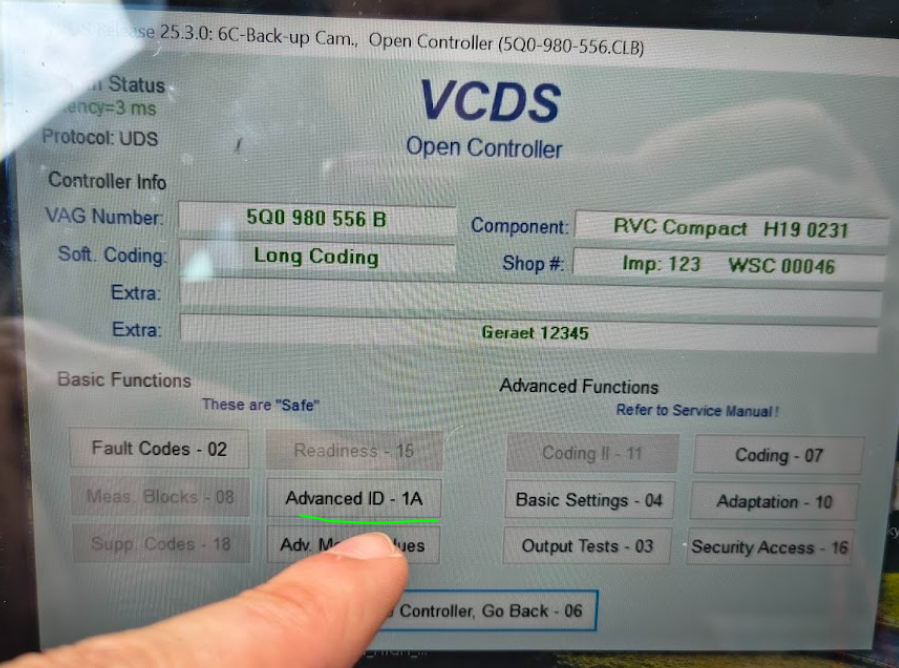

fsociety19x Vloženo 5. Dubna Sdílet Vloženo 5. Dubna ahojte, snazim sa dorobil KA2 highline kameru ako nahradu za stavajucu KA1 lowline a mam nasledovny problem. kamera nie je origo zo scaly ale podla cisla je to z audi a dataset, parametrizacia je tam z dakeho VW... Kazdopadne kamera funguje, funguje aj natacanie ciar. co nefunguje su rozne pohlady kamery a samotna kamera pracuje len cez spiatocku Domnievam sa ze to nebude problem toho ze ta kamera nema dataset zo scaly ale daky problem s BCM alebo niecim so ma spojitost s 5F jednotkou? Totiz pokial mam spravne info tak prave v 5F treba nakodovat vps_0x0b_msg_bus a vps_0x0b lenze mne ani jedno nejde a napise mi request out of range. nepomohlo ani to ze som v 5F odkodoval lowline kameru rear_view_low_rvc — not_active Kazdopadne nasiel by sa tu niekto, kto ma na scale/kamiq Highline kameru a ma VCDS a bol by ochotny spravit ADMAP 5F, 6C(kamera) pripadne aj modulu 10, mozno 19? Napriklad @zipro @Patrik1971 @kvetosm @Alma @Vladimír Kalandra @honzik @ExecutedDonut nemas prosim nejaku hypotezu preco nejde nakodovat v 5F vps_0x0b_msg_bus a vps_0x0b? DIK Citovat Odkaz ke komentáři Sdílet na ostatní stránky More sharing options...
kvetosm Vloženo 5. Dubna Sdílet Vloženo 5. Dubna (editace) Nechci kecat, ale high kamera není myslim napojená přes zpátečku jako obyc kamera, tak možná bude problém taky v tom. PS : Adaptace ti poslu do zpravy Editováno: 5. Dubna, autor: kvetosm Citovat Odkaz ke komentáři Sdílet na ostatní stránky More sharing options...
ExecutedDonut Vloženo 5. Dubna Sdílet Vloženo 5. Dubna Netuším, tohle by mělo jít myslím nakódovat i když kamera v autě fyzicky ani není (mluvím ale ze zkušenosti z mib2 v trojce to může být jinak), zkoušel jsi i jiné režimy? (develop, end of line) Citovat Odkaz ke komentáři Sdílet na ostatní stránky More sharing options...
fsociety19x Vloženo 5. Dubna Sdílet Vloženo 5. Dubna (editace) 1 hour ago, kvetosm said: Nechci kecat, ale high kamera není myslim napojená přes zpátečku jako obyc kamera, tak možná bude problém taky v tom. PS : Adaptace ti poslu do zpravy jo zapojene to mam OK ja som vlastne z povodnej kamery zobral video kabel a 12V. spiatocku som zaizoloval a doplnil som 2 can vodice. logy pomohli a uz tam vidim rozdiely-samozrejme kamera ma ine kodovanie-ja som kupoval z ALI a sikmacmi tam mal spravil dataset a parametrizaciu na scalu ale je to proste VW a prva polovica kodovania je rozdielna-prekodovat mi to nejde. v 5F tam mas ty tie VPS aktivovane presne tak ako maju byt a low kameru mas deaktivovanu. este raz dik za logy Editováno: 5. Dubna, autor: fsociety19x Citovat Odkaz ke komentáři Sdílet na ostatní stránky More sharing options...
fsociety19x Vloženo 5. Dubna Sdílet Vloženo 5. Dubna 32 minutes ago, ExecutedDonut said: Netuším, tohle by mělo jít myslím nakódovat i když kamera v autě fyzicky ani není (mluvím ale ze zkušenosti z mib2 v trojce to může být jinak), zkoušel jsi i jiné režimy? (develop, end of line) zastrel ma ale vobec netusim co myslis pod tym "develop, end of line". zatial som to skusal len cez VCDS so SA kodom 20103 aj bez neho a proste to nejde. nic ine som neskusal. ODIS sice mam ale zatial som ho nerozchodil kedze po instalaci ak si dobre pamatam mi tam proste pod projektom skoda vobec neukazovalo model scala kamiq atd takze som sa na to vyprdol...ak si teda narazal na ODIS Citovat Odkaz ke komentáři Sdílet na ostatní stránky More sharing options...
