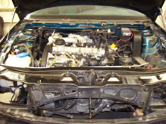

tak fotky,pak budu mit nejake otazky na rolbara a ostatni,uz zase mam problemu plnou hlavu,ted fotky...

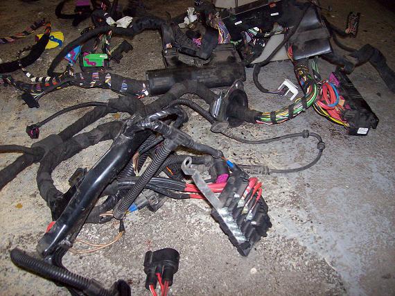

foto 2,komplet elektrika z tdi

a ted mam problem s tou elektrikou.14pin jedn dochlaz,nevim,zda bude problem tu stavajici el rozmotat a zapojit na tu moji nebo koupit od tebe primo el na manual klimu a pridat nejake dily z te kompletni elektriky?nenasel jsem teplotni cidlo,co je pod steracem,,neni tam,bud tam je jen konektor a nebo nevim......nejsem elekrikar,tak se nedivte.Budu to delat az koncem zari,tak zatim zjistuji,nebo pokud si pak nekdo chce koncem zari vydelat,muze prijet,tu el nezvladnu,vse ostatni jo,mech veci atd

tak uz jsem pomalu zacal,vydrbal me chladic,hadice byli jak betonove,nesli vubec sundat,vypada to na dlouho.denne na to mam tak 3-4hodky,zitra jde ven topeni a asi se pustim do toho drzaku motoru a rozvodu,uvidime

Vítám tě do klubu bláznů co si dodělávaj klimu. :palec2:
