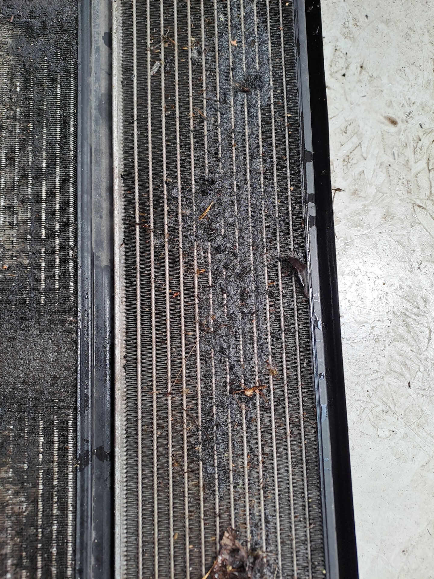

zase budem za debila ale nemozem si pomoct... 180tis km
a to je z tych cistejsich
  • Autor
A toto je ako strana od motora? Lebo zpredu taku nemam a nemyslim si ze od motora kde je plastby bolo taketo u mna. A voda bola pri takomto chladici na “90ke”?
