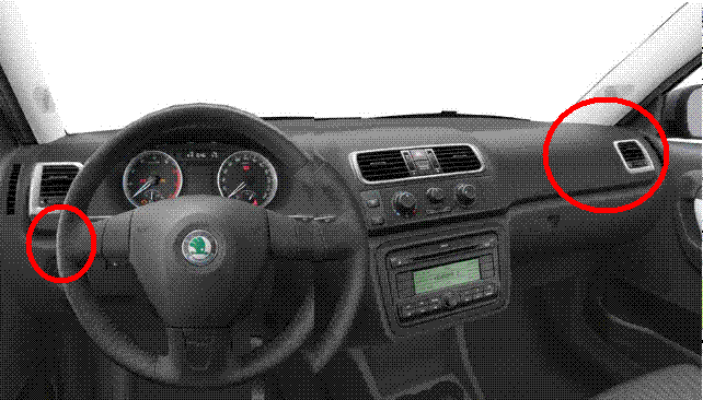

Čaute. Pročetl jsem celé fórum o vrzání a nikde jsem nenarazil na toto. Mám FII ve sportu 1.4. Cca po 200km začalo vrzat trochu palubovka u řidiče v oblasti přechodu měkčené a tvrzené části. Je to zvuk podobný vrzání polystyrenu. Nicméně zvuk není až tak výrazný = vím že auto nemůže být 100% bez chyb a tohle je slyšet opravdu až na kostkách. Oblast vrzání je nad ovládáním světel.
Co je však drsotaaa a s čím se nehodlám smířit, je nepopsatelný zvuk (žádné lupání) ale nesnesitelné vrzání až pískání - dokonce i když mám radio (dance) na 17 vol. je to slyšet. Oblast je něco jako pod airbagem, nebo nekde v přepážce motoru. Také když zavírám dveře spolujezdce i řidiče, nahlas to vrže. Jednou jsem se naštval a šel jsem bušit do přístrojovky, aby se to ozvalo a nic. Tak jsem vylezl ven a fláknul pod sloupkem do hrany blatníku, v tu chvíli to v tom stejně vrzlo (stejný zvuk) a vrch blatníku jakoby zaskočil na své místo. Od té doby to vrže cca o 15% méně, ale i tak je to hrůza. Aktuálně mám najeto 2500 km. Nelepsi se to ani, kdyz je tepleji spis naopak. To moje stará felda 1.6MPI se 170tis. byla v tomhle lepší.
Nemáte s tím někdo podobnou zkušenost? Nebo nevíte, jak to vypadá pod blatníkem či mezi přepážkou, kde by se to vrzání skrývalo. Do servisu se mi moc nechce, ale kdyz na to prijde, tak tohle vrzání slyší i hluchej - takže scénu v servisu bych s tím udělat mohl.
Díky předem za jakoukoliv radu.
BTW: přikládám také obrázky míst.

Mikesh: Otvor hornú schránku, v jej hornej časti sú 2 šróby - vyšróbuj ich a vyber schránku. Otvor PP dvere, na bočnej strane prístrojovky je krytka - treba ju opatrne vypáčiť a vybrať. No a nakoniec ešte opatrne odtrhni plastový kryt A-stĺpika, ale netrhni moc, je tam repráčik, z ktorého treba odpojiť káble. Skús potom počúvať, či sa ten zvuk nejak mení... Ak to ide naozaj z niekade zvnútra pod stĺpikom a okno, mohla by to byť kovová konzola idúca naprieč autom, mohli by byť nedotiahnuté šróby. Iné ma nenapadá.
Díky za radu Igore. Upřímně řečeno se mi nechce rozebírat půlka auta - to nechám na servisu, ale určitě zkusím více zapátrat. Teď bude tepleji tak prolezu i motorový prostor a uvidíme. Jinak mě to teda taky docela štve u nového auta a taková rachotina - skoro se s tím stydím vozit známí.
BTW: Máš pěknou červenou fabku, taky přemýšlím o bílé střeše, barvu máme stejnou. Též se těším na letní BEAR 16" 205.
Včera se stala podivná věc. Když jsem přejížděl koleje - luplo(vrzlo) to v přepážce za přístrojovkou a zvuk se definitivně ztratil. Vypadá to, že tam něco zapomněli ve výrobě nebo nevím. Každopádně už mi to nevrže a jsem maximálně spokojenej. To je důkaz, že některý věci je lepší neřešit - vyřeší se to samo :-)
