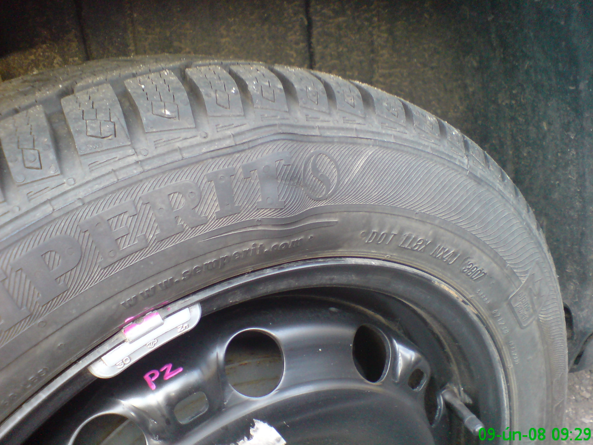

Octavian1 Vloženo 10. Červen 2009 Sdílet Vloženo 10. Červen 2009 Mam dotaz na boku - vnejsi strane pneumatiky se mi udelal boule neni nnijak velka ale je, nevite od ceho je a jeslit se s tim musi neco delat? Citovat Odkaz ke komentáři Sdílet na ostatní stránky More sharing options...
emkon Vloženo 10. Červen 2009 Sdílet Vloženo 10. Červen 2009 Pravděpodobně došlo k poškození kordu pneumatiky, např. najetím na obrubník. Doporučuji návštěvu pneuservisu, kde zhodnotí rozsah poškození. Hrozí roztržení pneumatiky. Citovat Odkaz ke komentáři Sdílet na ostatní stránky More sharing options...
muchapuk Vloženo 10. Červen 2009 Sdílet Vloženo 10. Červen 2009 Mam dotaz na boku - vnejsi strane pneumatiky se mi udelal boule neni nnijak velka ale je, nevite od ceho je a jeslit se s tim musi neco delat? Výmen pneumatiku , čim skôr ak vylieza , alebo to nemáš podhustené ? skus dať foto " Citovat Odkaz ke komentáři Sdílet na ostatní stránky More sharing options...
Octavian1 Vloženo 10. Červen 2009 Sdílet Vloženo 10. Červen 2009 podhusteny ne Citovat Odkaz ke komentáři Sdílet na ostatní stránky More sharing options...
Blacky Vloženo 11. Červen 2009 Sdílet Vloženo 11. Červen 2009 (editace) muahehheheeee to je jasne trefenej obrubnik. Ty vado ty tem kolum davas, a to sem si myslel, jak je prasim ja. S tim vazne nejezdi, pri nejakym zaberu by to mohlo prasknout. Bohuzel ta guma je v prdeli Editováno: 11. Červen 2009, autor: Blacky Citovat Odkaz ke komentáři Sdílet na ostatní stránky More sharing options...
bojler Vloženo 11. Červen 2009 Sdílet Vloženo 11. Červen 2009 pneumatika je v haji a je potreba to vymenit. takle se nam boulovaly za feldovych dob matadory a jedna barumka. akorat teda ne na boku, ale po obvodu.. Citovat Odkaz ke komentáři Sdílet na ostatní stránky More sharing options...
Octavian1 Vloženo 11. Červen 2009 Sdílet Vloženo 11. Červen 2009 O obrubniku nic nevim prave, proto mi to prislo divny, je tam praskla ta ocel vystuz nebo co to je vevnitr. No zkusim to vyreklamovat a necham se prekvapit jeste ze jsem si schoval predchozi letni nesjety pneu ted se hodej Citovat Odkaz ke komentáři Sdílet na ostatní stránky More sharing options...
Blacky Vloženo 11. Červen 2009 Sdílet Vloženo 11. Červen 2009 Tak ti stim nekdo jezdi. Vyrobni vada by to mohla byt, ale nevim nevim, jestli ti to uznaj. Pravdepodobne prasklej kord. Vic treba tady http://www.pneu-asistent.cz/Konstrukce_fun...pneumatiky.html Citovat Odkaz ke komentáři Sdílet na ostatní stránky More sharing options...
ZAHY Vloženo 11. Červen 2009 Sdílet Vloženo 11. Červen 2009 Nacouvání na obrubník při bočním parkování mě stálo 2200 Kč. (Je to na zimní gumě která měla najeto cca 500 km!). Jenom jsem ten obrubník líznul (velmi pomalé nacouvání), bohužel v tom místě byl zrovna uštípnutej a ostrej jako žiletka. V pneuservisu mi chlapík říkal že by to snad šlo vevnitř podlepit ale bez záruky. Holt dneska už ty pneumatiky nic nevydržej. Citovat Odkaz ke komentáři Sdílet na ostatní stránky More sharing options...
bojler Vloženo 11. Červen 2009 Sdílet Vloženo 11. Červen 2009 Já myslim, že naopak výdrž mají velmi dobrou a zlepšujou se. Citovat Odkaz ke komentáři Sdílet na ostatní stránky More sharing options...
Octavian1 Vloženo 12. Červen 2009 Sdílet Vloženo 12. Červen 2009 U tebe je treba videt takovej slinc asi od toho obrubniku, ale u me prave nic, no dneska to sundat a posluna reklamaci tak uvidim jeslit me vyfu..., platit nejaky 3 koliky se mim moc nechce Citovat Odkaz ke komentáři Sdílet na ostatní stránky More sharing options...
muchapuk Vloženo 15. Červen 2009 Sdílet Vloženo 15. Červen 2009 to aj pneumatika sa dá reklamovať ? sa my nezdá Citovat Odkaz ke komentáři Sdílet na ostatní stránky More sharing options...
Igor Vloženo 15. Červen 2009 Sdílet Vloženo 15. Červen 2009 Reklamovať sa veru dá aj pneumatika. Otázka ale je, ako to dopadne... K reklamácii pneu je vždy prizvaný zástupca danej pneu firmy, ktorý posudzuje oprávnenosť reklamácie. Citovat Odkaz ke komentáři Sdílet na ostatní stránky More sharing options...
Octavian1 Vloženo 16. Červen 2009 Sdílet Vloženo 16. Červen 2009 Co ja si matne pamatuju tak pneu se da i vratit, kdyz jsem pred nejakejma rokama kupoval Continentaly tak k tomu byla karticka ze kdyz to ma 70% vzorku tak vam daj nejakou pomernou castku, kdyz to ma 50% tak taky atd.... no a pokud ma pneu vyrobni vadu tak samo ze se da reklamovat, ted je jen otazkou jestli se to prokaze jako vyrobni vada Citovat Odkaz ke komentáři Sdílet na ostatní stránky More sharing options...
