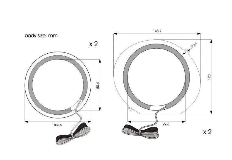

Matys06 Vloženo 24. Srpen 2007 Vloženo 24. Srpen 2007 (editace) Todle mají u nás. Pokud je to ono. Popis sada 4ks, 2ks menších + 2 ks větších kroužků, rozměry dle nákresu na obrázku 3., Napájení 12V, pro delší životnost doporučujeme nestartovat při zapnutých kroužcích, tj. nastartovat a potom zapnout. Bílé světlo s modrým nádechem (nesvítí modře). Foto 2 je pouze ilustrační, foto 1 a 3 je realita. Kroužky jsou pevné, tedy nedají se ohýbat či tvarovat, což pro montáž znamená, že sklo světlometu musí jít oddělit od paraboly, což u některých lepených světlometů je dosti obtížné. http://www.autofam.cz/index.php?list=15&am...ts&vyrobce= Editováno: 24. Srpen 2007, autor: Matys06 Citovat
olisoft Vloženo 24. Srpen 2007 Vloženo 24. Srpen 2007 Todle mají u nás. Pokud je to ono. Popis sada 4ks, 2ks menších + 2 ks větších kroužků, rozměry dle nákresu na obrázku 3., Napájení 12V, pro delší životnost doporučujeme nestartovat při zapnutých kroužcích, tj. nastartovat a potom zapnout. Bílé světlo s modrým nádechem (nesvítí modře). Foto 2 je pouze ilustrační, foto 1 a 3 je realita. Kroužky jsou pevné, tedy nedají se ohýbat či tvarovat, což pro montáž znamená, že sklo světlometu musí jít oddělit od paraboly, což u některých lepených světlometů je dosti obtížné. No hej, ale to das len do L&K svetiel, inde by to vyzeralo na a potom by si dopadol takto Alebo implantovat nejake ine svetla, len nie ako ta tmava nemecka oktavka... Citovat
