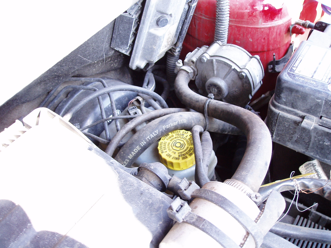

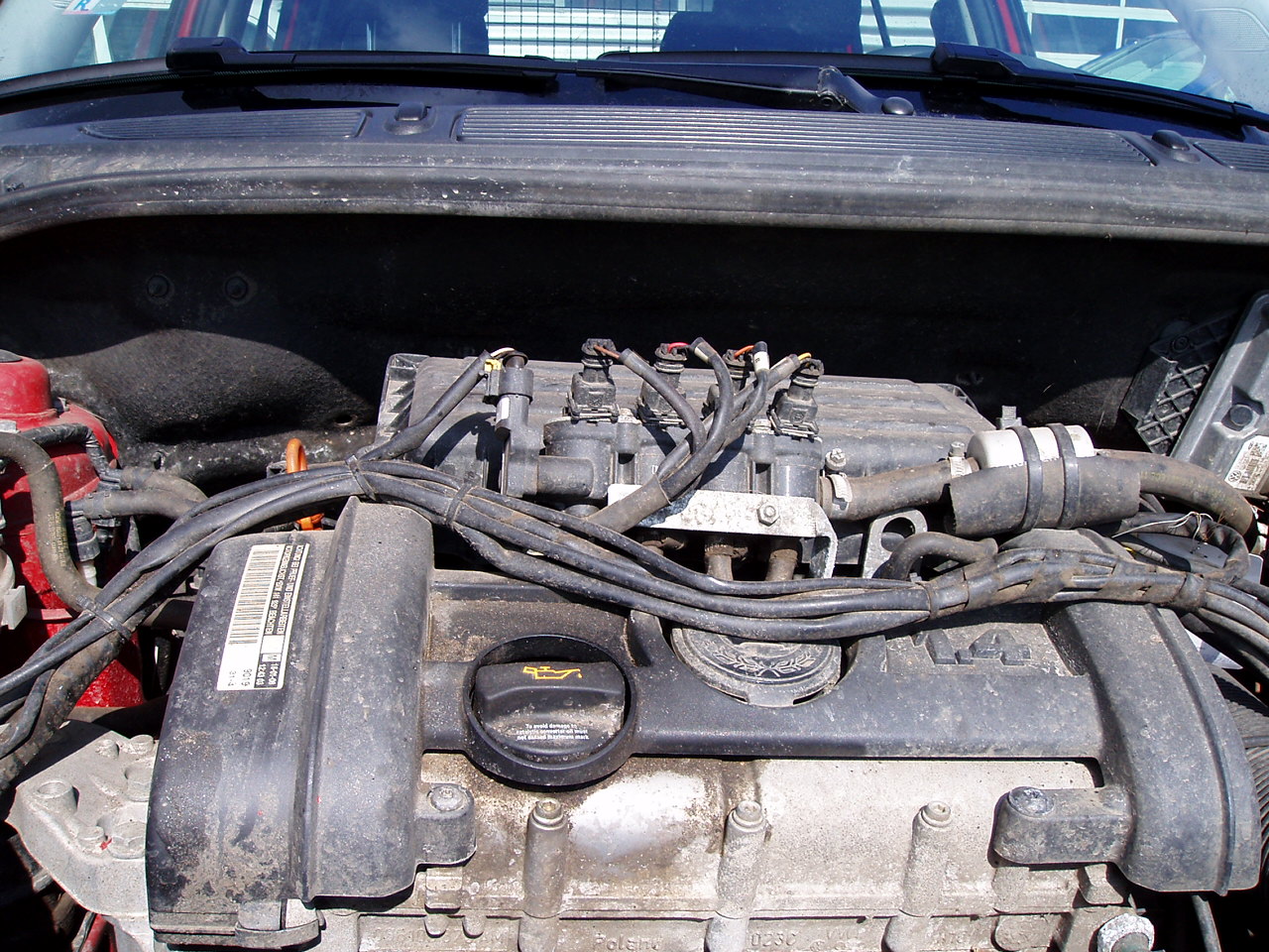

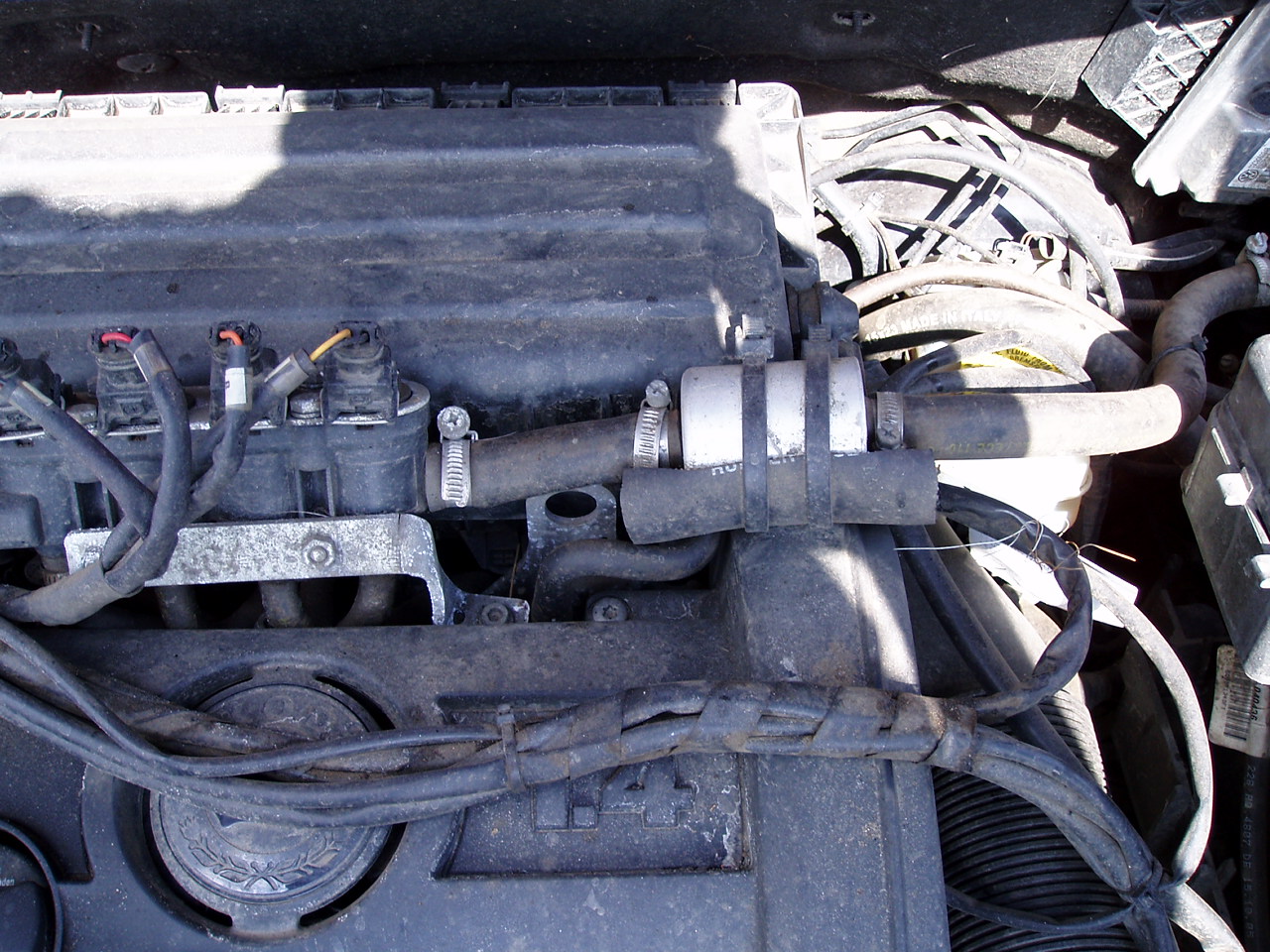

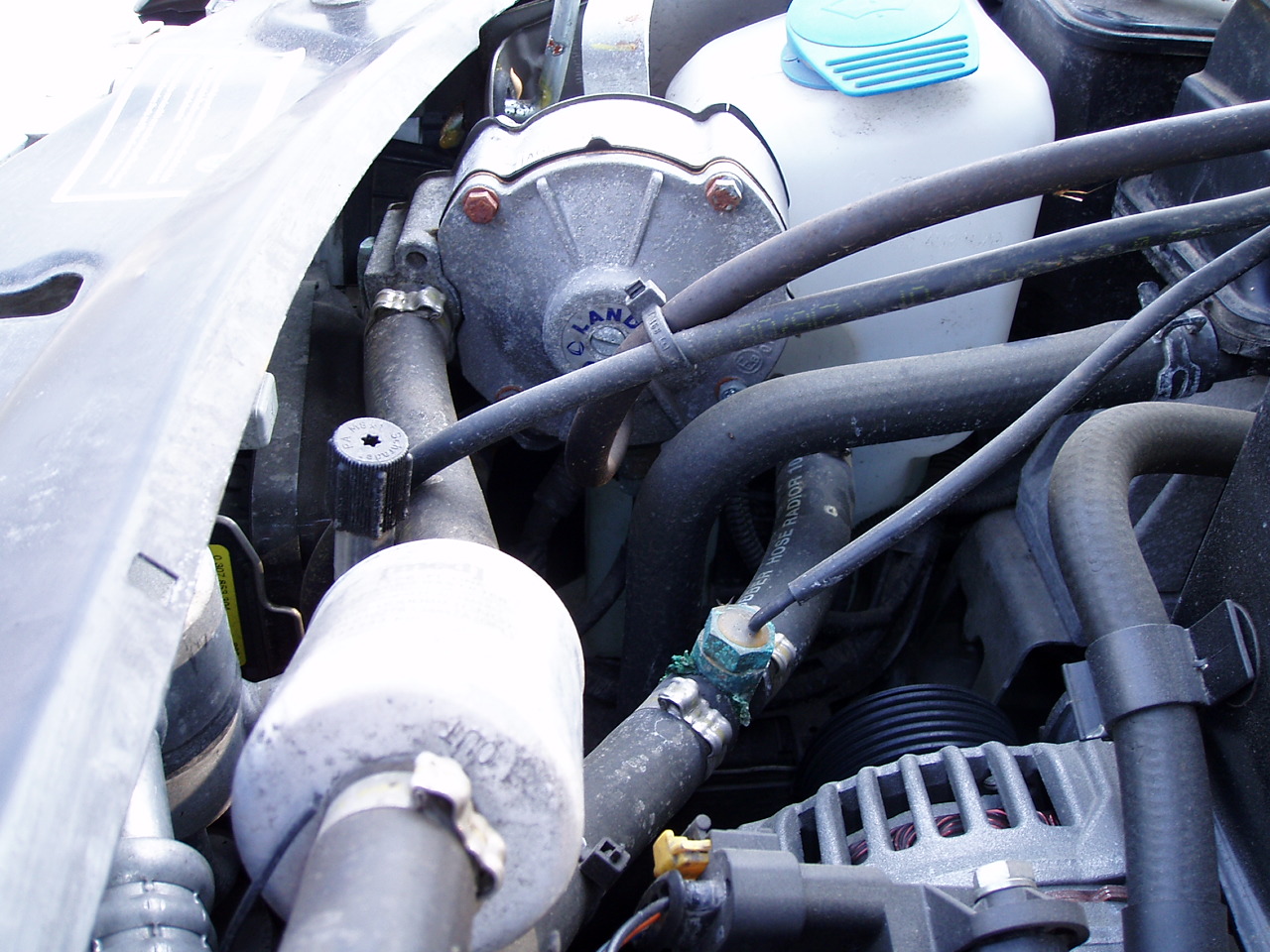

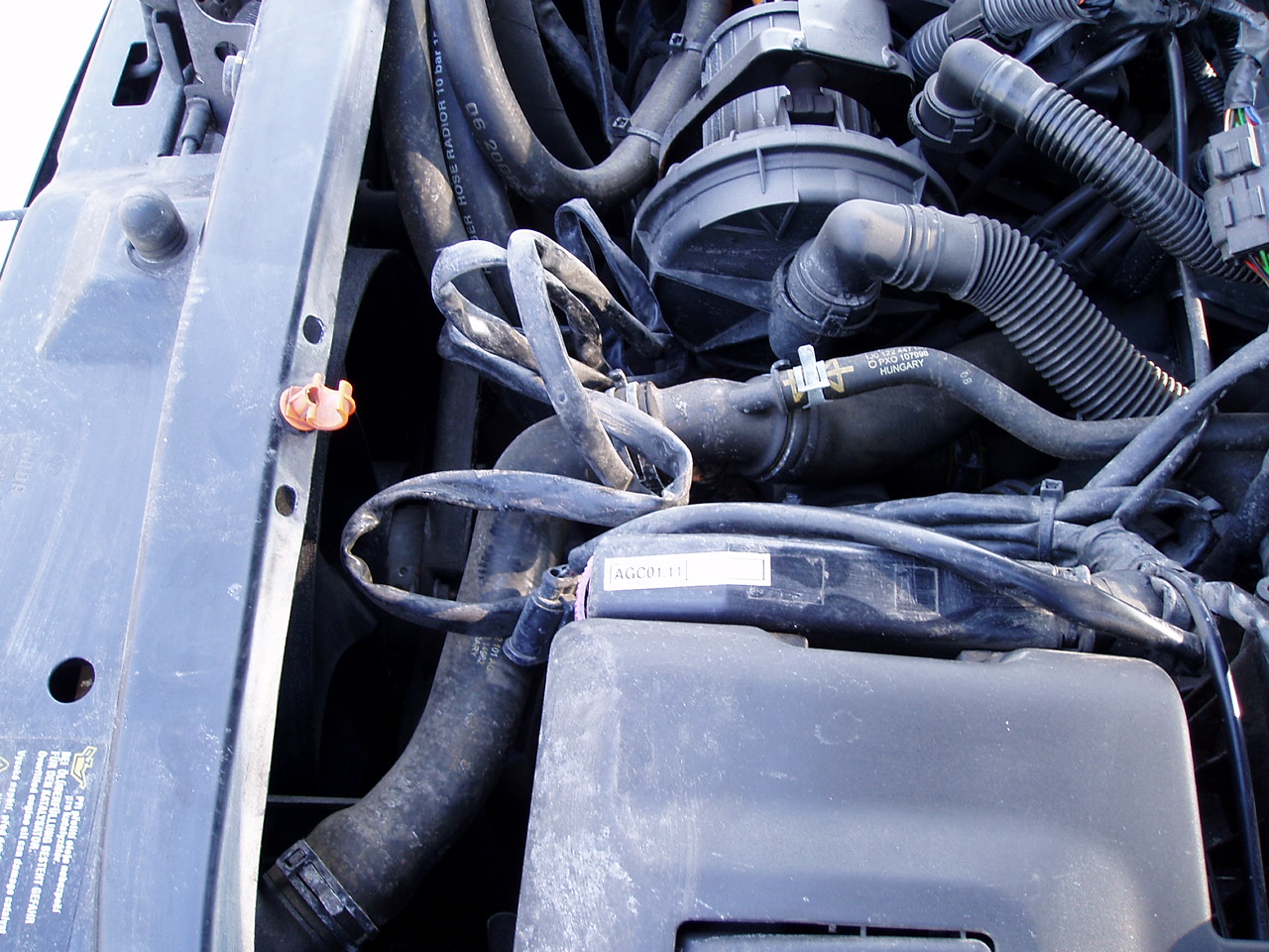

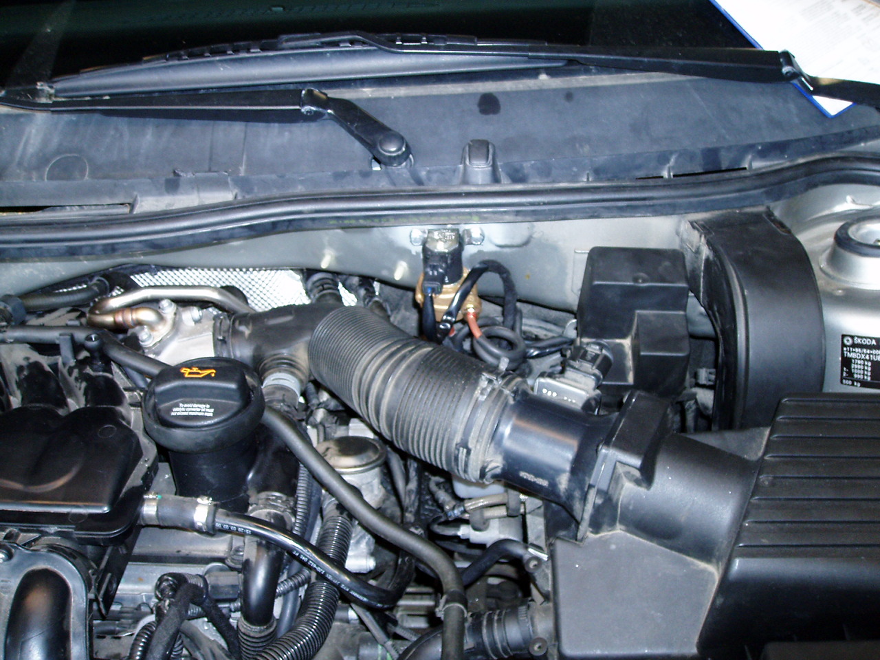

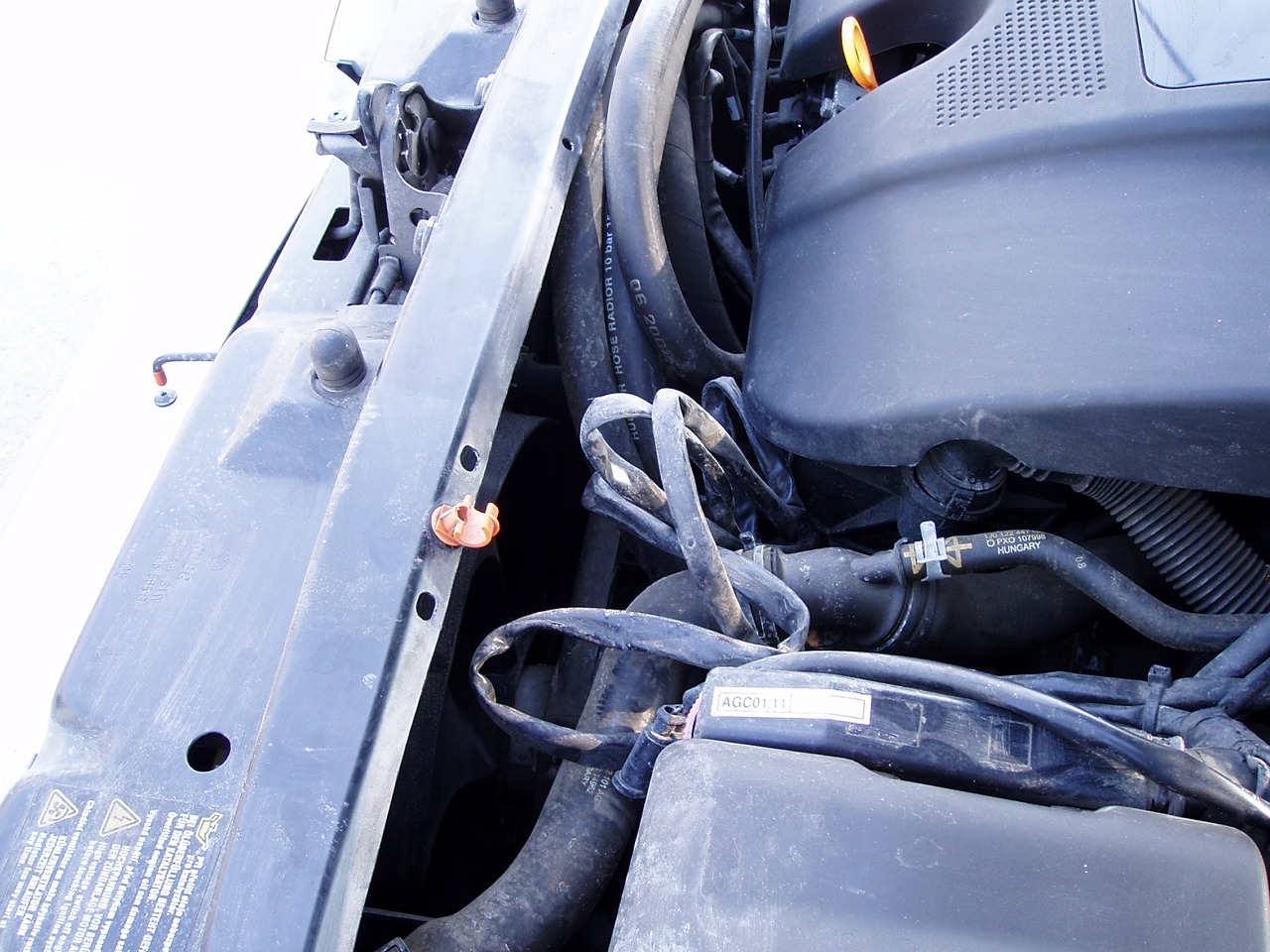

Tak se mi podařilo sehnat Foto zprasené O1 1.6MPI.Radši to nebudu komentovat,musel bych být hodně sprostej. kol100:feve:

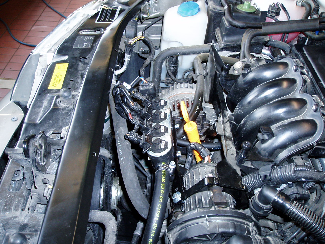

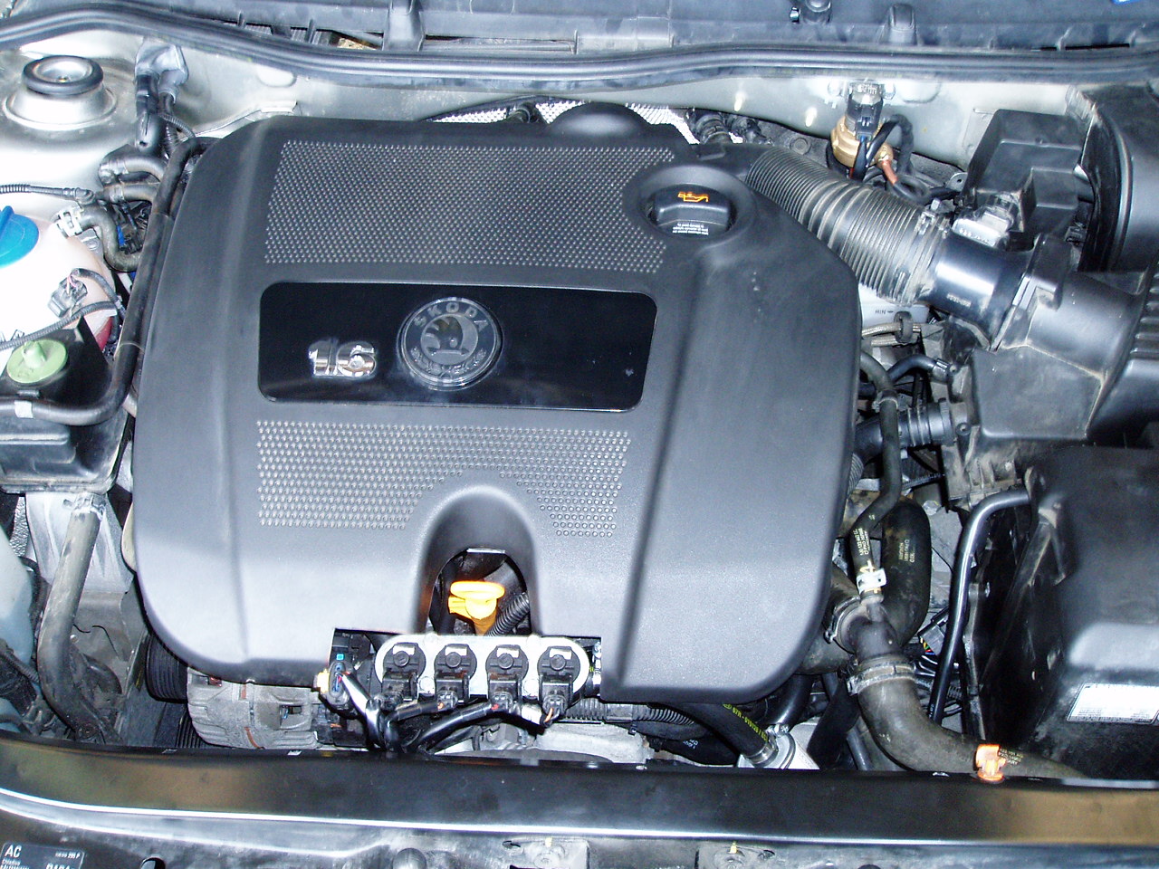

Tady foto po opravě,jak by to asi mělo vypadat. ;)

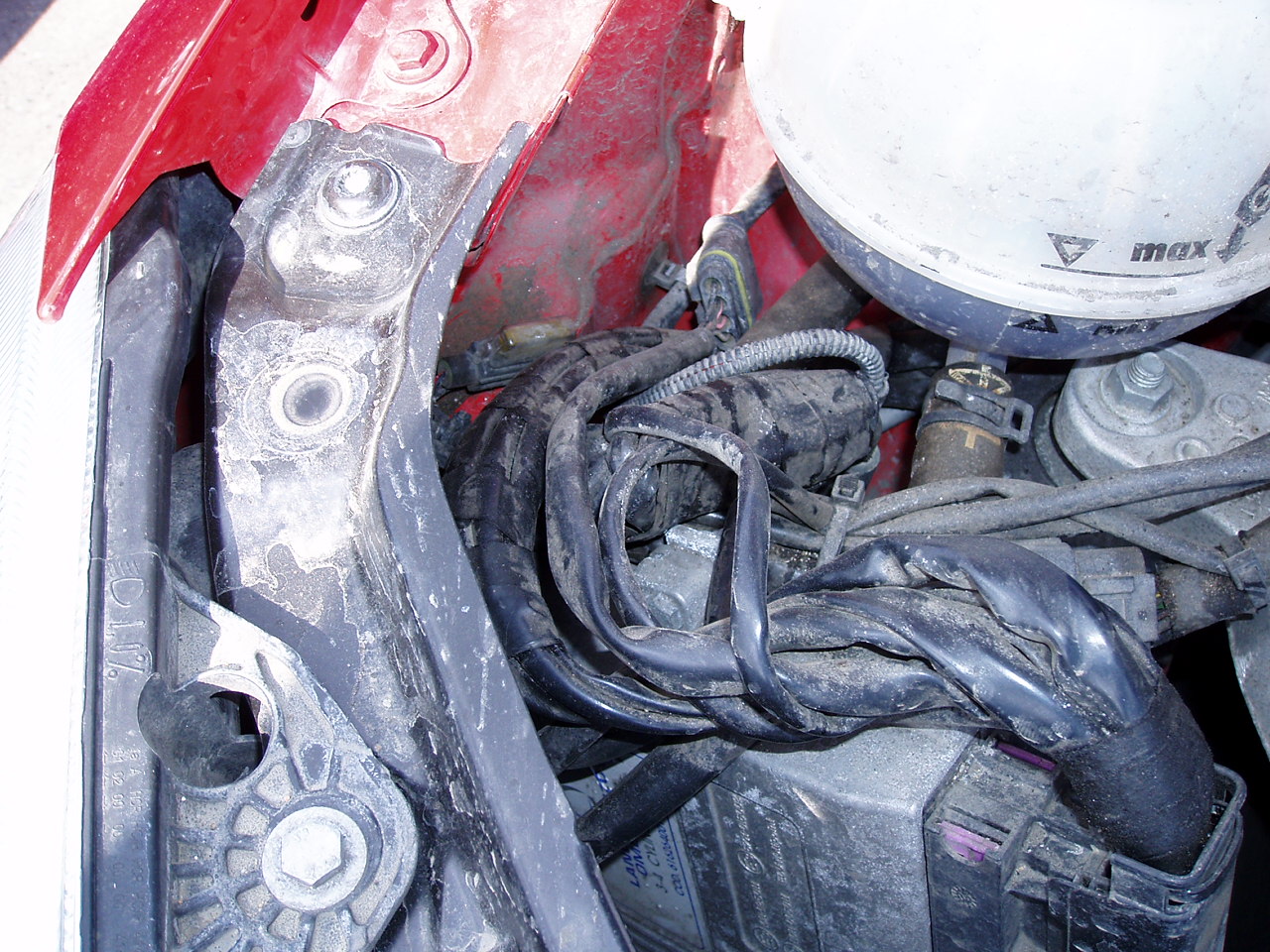

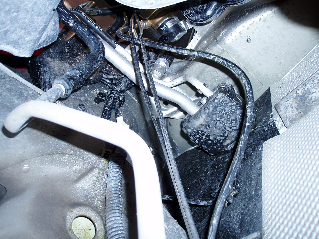

Tak a ještě jako bonus tady mám doslova najebaný plyn do FII. :feve::aggressive:

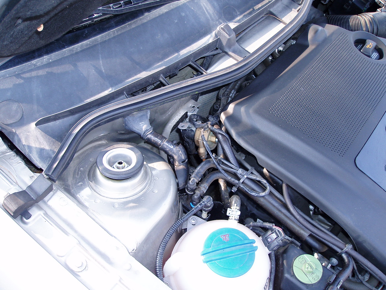

Příteli, když jsem začínal a montoval, taky bych si zpětně vyliskal za to jak to vypadá. Netvrdím ovšem, že teď montuju nějak extra hezky. Prostě na každém autě nějaká novelizace, něco dám jinam a ono to tam líp pasuje. Nějaké auto jde namontovat hezky, nějaké auto moc hezky namontovat nejde. Nicméně existují auta udělaná hezky, pěkně a jsou s nimi problémy, za to existují auta, udělaná škaredě, ne-li hnusně a fungují bez problémů.
Vidím že preferuješ LandiRenzo-kvalitní systém, namontoval jsem si jej jenom jednou. U nás jej nikdo nechce v poměru ceny a navíc s nimi mám nedořešené otazníky v oblasti ladění. Asi bydlíš v oblasti chytrých nebo aspoň bohatých lidí. :feve:

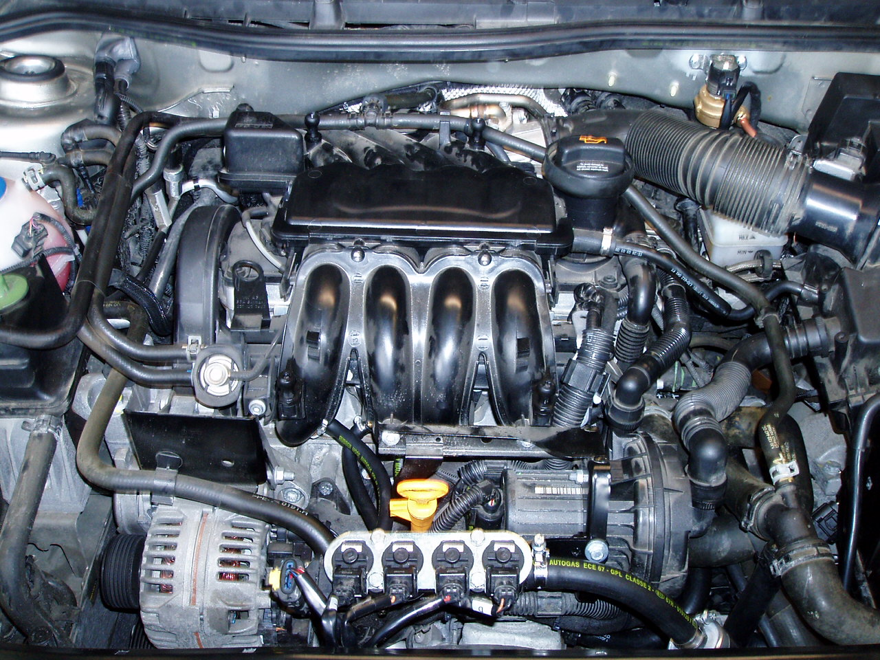

Hodil bych sem nějakou fotku "na pomluvy", ale co jsem se díval, tak tam nemám žádnou fotku, kde by byl komplet systém v autě.....mám spíše jenom detaily.
