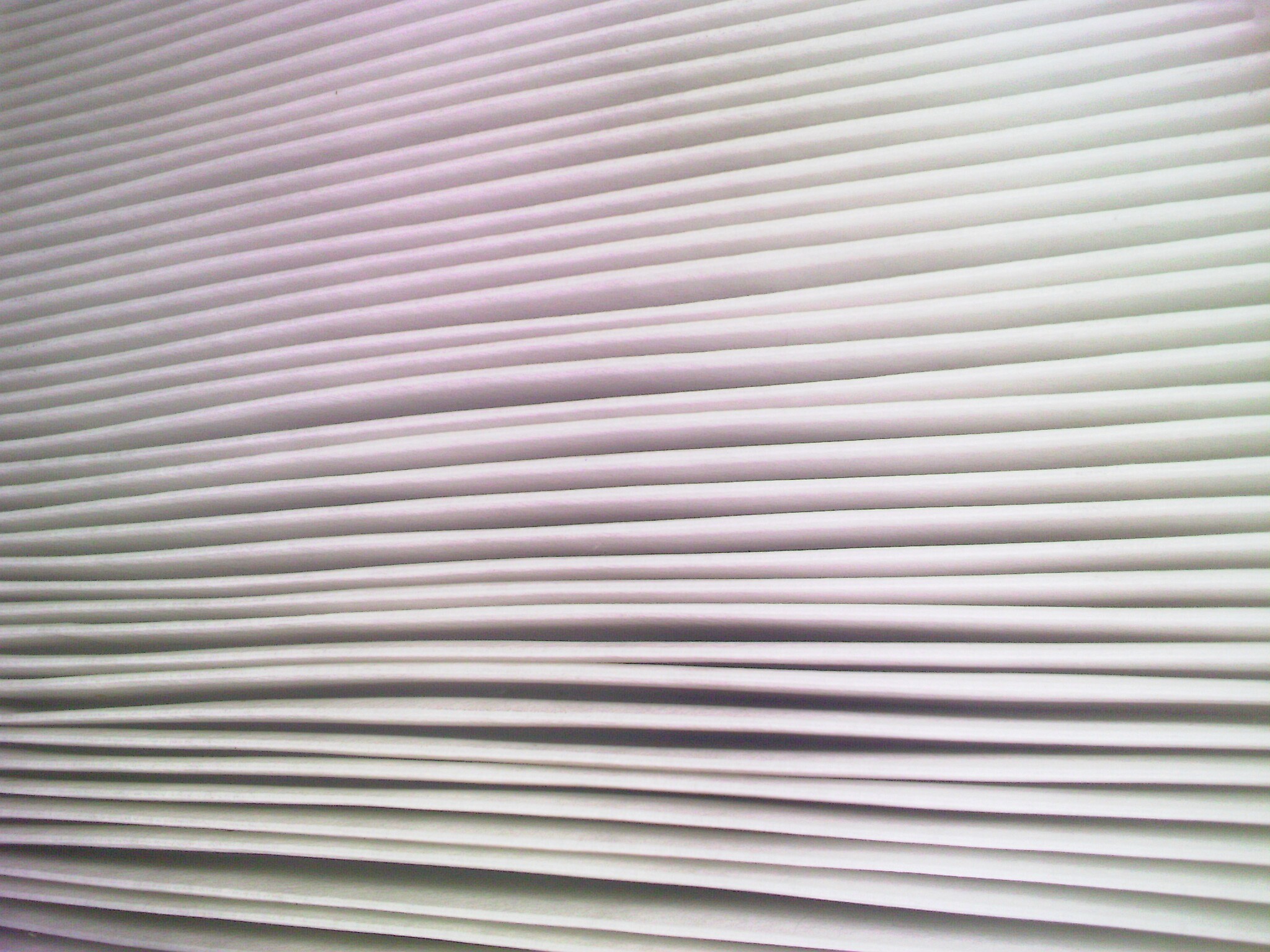

wagoo Vloženo 8. Srpen 2008 Sdílet Vloženo 8. Srpen 2008 (editace) vcera som bol na garancnej prehliadke, menili filtre a medzi nimi aj pelovy . Bol som zvedavy, aky filter tam dali (nakolko som zabudol prijimaciemu technikovi oznamit, ze tam chcem uhlik). Dnes som vybral filter, a bol tam zalozeny obycajny-pelovy. Takze nacupital som do Skoda, kupil uhlikovy za 530,- Sk a vymenil Rozdel medzi klsickym a uhlikovym vidiet na prvy pohlad, uhlik ma cierne flaky (akoby tenky cierny film), klasicky je cisto biely Ked pridem cca o 19tej dom, tak prihodim foto TJ: vyvracia to tvrdenie, ze uhliky dava Skoda standart do aut s climatronikom. Proste NIE, davaju sa tam klasicke pelove, len na vyziadanie tam daju uhlikove.... Editováno: 11. Srpen 2008, autor: wagoo Citovat Odkaz ke komentáři Sdílet na ostatní stránky More sharing options...
misom Vloženo 8. Srpen 2008 Sdílet Vloženo 8. Srpen 2008 cca o 19tej dom, tak prihodim fotoTJ: vyvracia to tvrdenie, ze uhliky dava Skda standart do aut s climatronikom. Proste NIE, davaju sa tam klasicke pelove, len na vyziadanie tam daju uhlikove.... Zalezi od servisu. Niekde davaju niekde nie. Ja som dal tiez pelovy, ten ma vsak jednu nevyhodu. Ked je velke vlhko napr. na jesen tak sa nasaje tekutinou a potom fakt ide tazsie vzduch. Inac spokojnost. Citovat Odkaz ke komentáři Sdílet na ostatní stránky More sharing options...
wagoo Vloženo 8. Srpen 2008 Sdílet Vloženo 8. Srpen 2008 no, ale co sa mi paci, tak je tam "zosikmenie pre negramotnych mechanikov", ktori na OI menili smer nasavania vzduchu , takze znizuje sa riziko zle zalozeneho filtra takmer k nule Citovat Odkaz ke komentáři Sdílet na ostatní stránky More sharing options...
