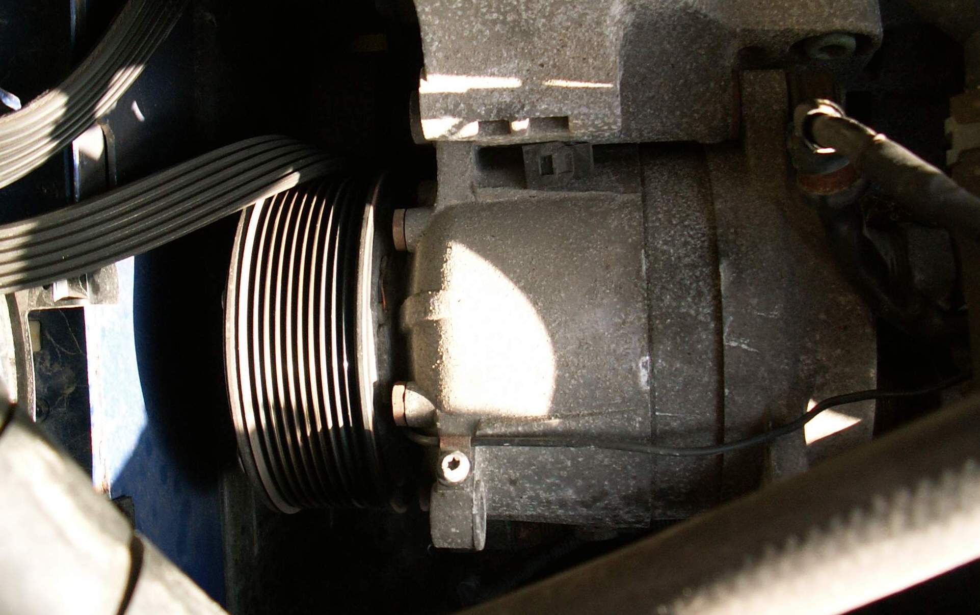

Návštěvník Vloženo 25. Březen 2007 Vloženo 25. Březen 2007 Kluci - me taky skrta ta spojka jako by o kov - cim to je - rozepina spolehlive. Malinko jsou videt kovove piliny - nikdo ji poradne nepouzival a ja obcas taky takze by mela bejt gut - vidim to na promazani - nejake ty kolejnicky na magnet spojky Citovat
Milda.J Vloženo 25. Březen 2007 Vloženo 25. Březen 2007 nemazat- nic to neřeší-naopak, mezi štítem(23) a řemenicí(27) je třecí plocha několik možností -v řemenici(27) je ložisko-nepravděpodobné -cívka(29)je uvolněná z tělesa kompresoru(zajištěno buď segerovkou, nebo 3xšroubek-nevím jak u Octy.)-už jsem to viděl, ale málo -UVOLNĚNÁ MATKA(22) -ROZVOLNĚNÝ-VYHRKANÝ ŠTÍT(23)-dosedací "plocha" je nýtovaná k unašeči -ŠPATNĚ VYMEZENÁ VŮLE-PODLOŽKY)24) Doplnění položky29,28,27,25jsou přimont. na tělese položky 24,22,23 na hřídeli obrázek je ilustrační- jiný kompresor, ale princip je stejný Při vypnuté klimě=cívka)29) bez napětí, řemenice(27) a štít(23) osebe nesmí škrtat-schoď řemen a zatoč s řemenicí-vůle cca0,5mm po sepnutí=na cívce 12V se přitáhne "obložení" štítu k řemenici a nesmí prokluzovat- jestli klouže- pak velká vůle, nebo zadř. kompresor JE TAK PIKE ?? Citovat
Návštěvník Vloženo 25. Březen 2007 Vloženo 25. Březen 2007 nemazat- nic to neřeší-naopak, mezi štítem(23) a řemenicí(27) je třecí plochaněkolik možností -v řemenici(27) je ložisko-nepravděpodobné -cívka(29)je uvolněná z tělesa kompresoru(zajištěno buď segerovkou, nebo 3xšroubek-nevím jak u Octy.)-už jsem to viděl, ale málo -UVOLNĚNÁ MATKA(22) -ROZVOLNĚNÝ-VYHRKANÝ ŠTÍT(23)-dosedací "plocha" je nýtovaná k unašeči -ŠPATNĚ VYMEZENÁ VŮLE-PODLOŽKY)24) Doplnění položky29,28,27,25jsou přimont. na tělese položky 24,22,23 na hřídeli obrázek je ilustrační- jiný kompresor, ale princip je stejný Při vypnuté klimě=cívka)29) bez napětí, řemenice(27) a štít(23) osebe nesmí škrtat-schoď řemen a zatoč s řemenicí-vůle cca0,5mm po sepnutí=na cívce 12V se přitáhne "obložení" štítu k řemenici a nesmí prokluzovat- jestli klouže- pak velká vůle, nebo zadř. kompresor JE TAK PIKE ?? Super Citovat
Pike Vloženo 25. Březen 2007 Vloženo 25. Březen 2007 nemazat- nic to neřeší-naopak, mezi štítem(23) a řemenicí(27) je třecí plochaněkolik možností -v řemenici(27) je ložisko-nepravděpodobné -cívka(29)je uvolněná z tělesa kompresoru(zajištěno buď segerovkou, nebo 3xšroubek-nevím jak u Octy.)-už jsem to viděl, ale málo -UVOLNĚNÁ MATKA(22) -ROZVOLNĚNÝ-VYHRKANÝ ŠTÍT(23)-dosedací "plocha" je nýtovaná k unašeči -ŠPATNĚ VYMEZENÁ VŮLE-PODLOŽKY)24) Doplnění položky29,28,27,25jsou přimont. na tělese položky 24,22,23 na hřídeli obrázek je ilustrační- jiný kompresor, ale princip je stejný Při vypnuté klimě=cívka)29) bez napětí, řemenice(27) a štít(23) osebe nesmí škrtat-schoď řemen a zatoč s řemenicí-vůle cca0,5mm po sepnutí=na cívce 12V se přitáhne "obložení" štítu k řemenici a nesmí prokluzovat- jestli klouže- pak velká vůle, nebo zadř. kompresor JE TAK PIKE ?? Oceňuju snahu, výhrady si nechám pro sebe Jen přidám obrázek sestavy spojky v Octavii, v DP je oprava krásně popsána. Citovat
Milda.J Vloženo 25. Březen 2007 Vloženo 25. Březen 2007 (editace) zase je lepší výhrady si pro sebe nenechávej,od toho to tady je- dovídat se nový věci koukám že v DP píšou že ložisko je nevyměnitelný- ale to by asi mělo jít, aspoň u většiny kompresorů jde jo a ještě zpátky- možná, že by stačilo tu spojku vyfoukat vzduchem, jestli tam není jen nějaký bo......nepořádek nevíš jaký tam je přesně typ toho kompresoru??- nemyslím číslo podle etky , ale např. sanden sd7... a tak Editováno: 25. Březen 2007, autor: Milda.J Citovat
Pike Vloženo 25. Březen 2007 Vloženo 25. Březen 2007 Vypadá to, že Octy jsou osazovány typem Sanden SD7V16. Citovat
Návštěvník Vloženo 26. Březen 2007 Vloženo 26. Březen 2007 Kluci vy se tady predhanite, ale diky - sakra je tam tak malo mista z vrchu - takze asi auto na cumak a pekne ze spoda Citovat
Návštěvník Vloženo 26. Březen 2007 Vloženo 26. Březen 2007 (editace) takze to vypada na tu vůli - asi nejakou silnější podlozku - jinak lamela je dobra Editováno: 26. Březen 2007, autor: Návštěvník Citovat
