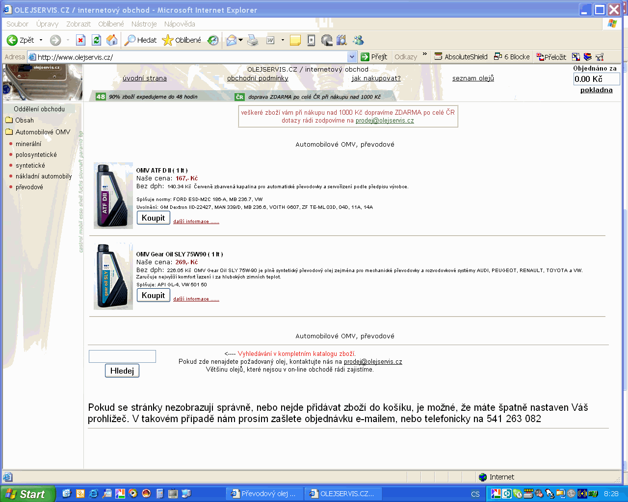

Mischa Vloženo 16. Červen 2007 Sdílet Vloženo 16. Červen 2007 Diky panove za tip, vcera jsem vymenil olej v prevodce, a nemuzu si to vynachvalit. Dal jsem tam olej BP ENERGEAR SGX ktery ma API GL 4+ a koncernovou 50 odkaz : http://www.bp.com/sectiongenericarticle.do...ntentId=7007919 Razeni se zlepsilo tak o 25% a je krasne z lehka. Taky jsem si promazal tahla a ty voditka na prevodovce a je to parada. Oleje mi tam veslo 1.8L a zatky sli povolit uplne v pohode. Jo podle vyrobce dozivotni napln by to sice byla ale za snizeni fukcnich a uzitkovych vlastnosti-spatne razeni.... Citovat Odkaz ke komentáři Sdílet na ostatní stránky More sharing options...
