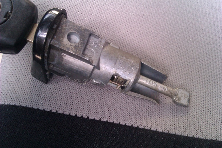

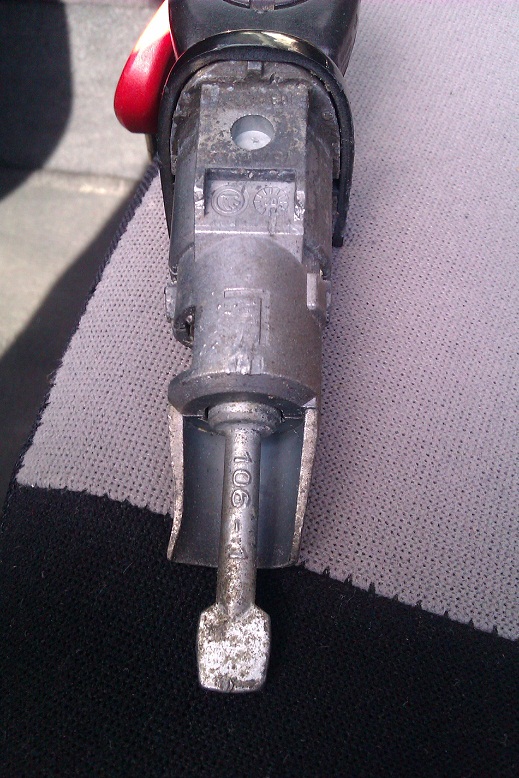

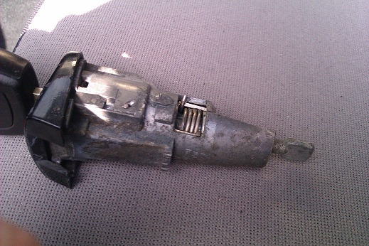

Robert16 Vloženo 1. Říjen 2012 Autor Sdílet Vloženo 1. Říjen 2012 Tak som dnes sa mi podarilo vybrať tu vložku , a nevidel som na nej žiadne poškodenie vid. foto, tak odhadujem že problem bude sasik vo vnútri v zámku Citovat Odkaz ke komentáři Sdílet na ostatní stránky More sharing options...
Wojnar Vloženo 1. Říjen 2012 Sdílet Vloženo 1. Říjen 2012 Zajdi do klíční služby. Dobrý zámečník to umí. Citovat Odkaz ke komentáři Sdílet na ostatní stránky More sharing options...
Robert16 Vloženo 1. Říjen 2012 Autor Sdílet Vloženo 1. Říjen 2012 Zajdi do klíční služby. Dobrý zámečník to umí. nnee prave volžka je dobra si ma asik nepochopil , kluč s tam lachko pohybuje doprava aj dolava , myslim že problem bude v ele. zamku vo dverach Citovat Odkaz ke komentáři Sdílet na ostatní stránky More sharing options...
