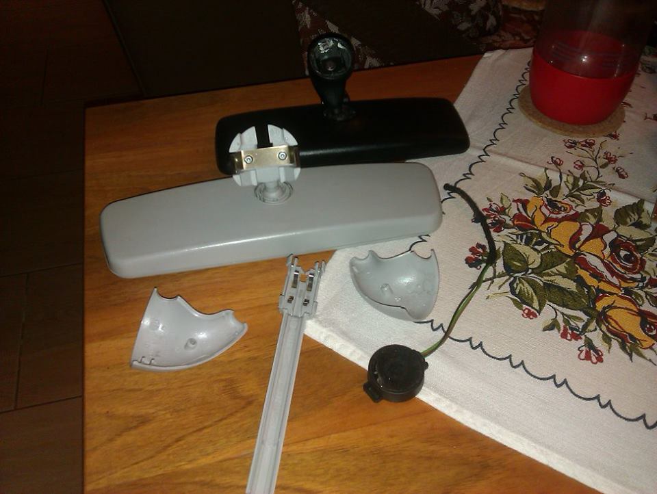

plasmo Vloženo 23. Srpen 2013 Autor Sdílet Vloženo 23. Srpen 2013 Čaues, tak sem i povedlo sehnat senzor vč. zrcátka, jen nějak budu muset pořešit aby bylo černé hlavní ale je že jsem za pár kaček sehnal držák zrcátka a senzor, do černa ho buď cáknu lakem, nebo časem koupím nové ... spíš cáknu lakem a ušetřím na to samo-zatmívací Teď už jenom sehnat správné relé, dotáhnout drátky a nejspíš v úterý nechat vyměnit na skle. A to jsem se docela divil ceně, za pouhých 300,-Kč mi vymění držák a přilepí senzor! Citovat Odkaz ke komentáři Sdílet na ostatní stránky More sharing options...
