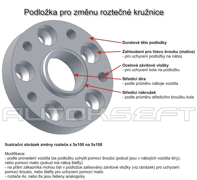

Keď sú to orig disky určite áno 205/45/16
Nie som si istý, že sú to disky na Fabiu II/Roomster.
Tyto mam na octavii 2. Roztec 5x112. Nevim jakou mate vy. Ted se divam 16“ ja mam 17“ sorry..
Upraveno od petan76
Na fotce jsou 17" pegasus disky na OII, takze na Fabii, jedine pokud to bude nejeka replika... ;)
Fabia má rozteč 5x100, takže ďalej ani netreba riešiť veľkosti a ostatné veci.
Upraveno od e1.
jj jsou to na octávu... každopádně mám nabídku v 16", kámoš je na fabce má taky... ale nevím, jak je tam dal nebo něco když tu píšete, že to je unreal....
unreal to neni, pokdu to ma s jinou rozteci a jiny rozmer, tak pujde o nejake repliky a na ty by mel byt o d vyrobce typovy list a tim padem nebude problem to zapsat do papiru

Kol bych se nebál.
16" má zapsány v TP téměř každá Fabie II.
A  kola z octavie II jdou i na Fabii, pokud použiješ podložky, které změní rozteč z 5x112 na 5x100.
Rozteč se v TP neřeší.
Asi tak.

Kol bych se nebál.
Asi tak.
:kol-31:
Rozteč se v TP neřeší, ale tvůj nápad se bohudík řeší  :kol-29:​
