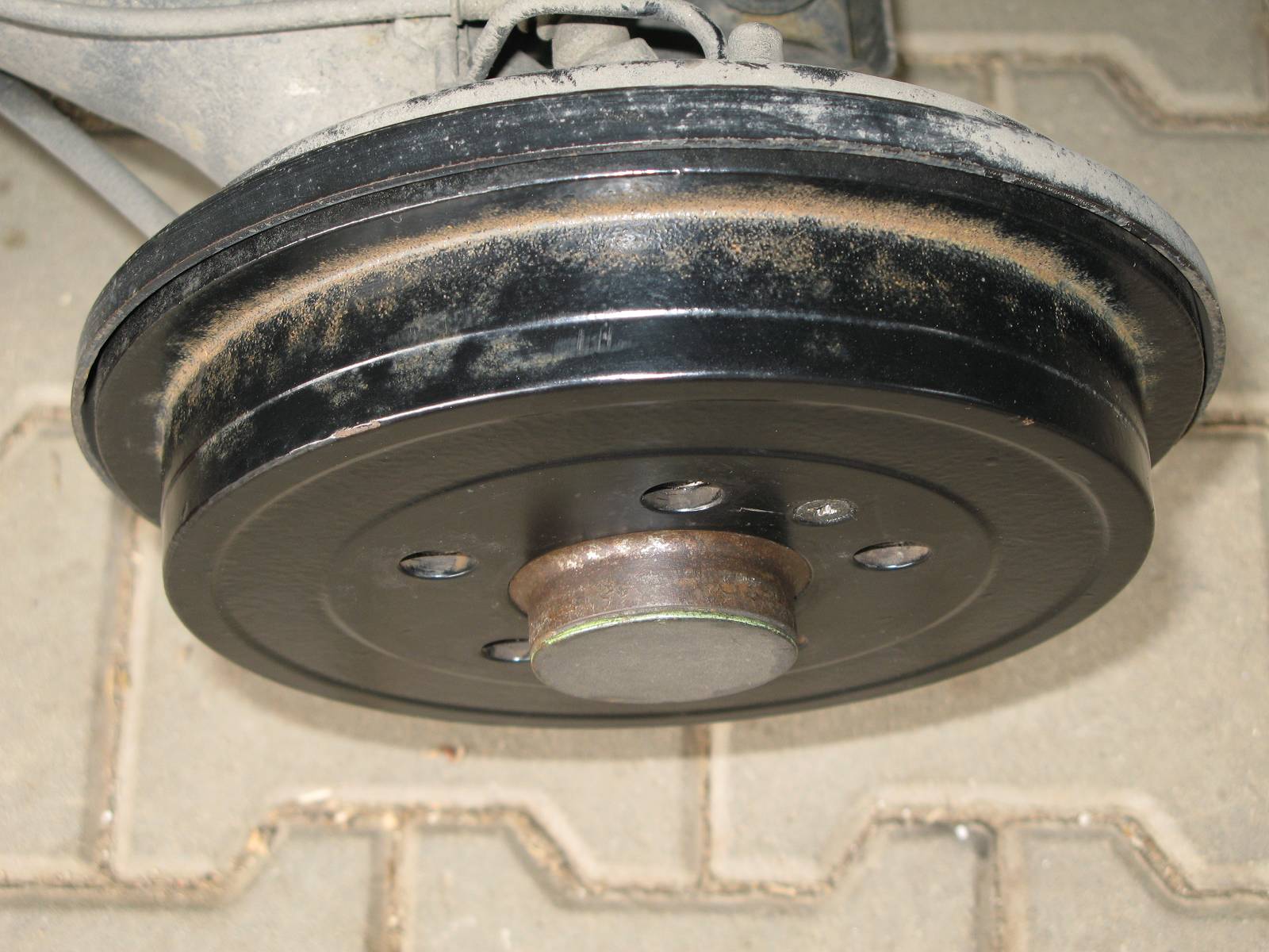

Ahoj, rozhodně Ti(a vlastně i ostatním) nechci brát dobrý pocit z poctivě odvedené práce ... moje zkušenost je ovšem taková, že barva typu: např. silikonová antikorozní(výrobce BALAKOM) nevydržela ani 1/2 roku. Letos jsem vyzkoušel práškovou barvu(KOMAXIT) - nejprve opískovat potom prášková barva. Mně se to podařilo pořídit za 50+50 Kč. Což je za hubičku. Čas prověří, jestli to byla správná volba.

rok se s rokem sešel(téměř) ... a můžu bilancovat, jestli ten KOMAXIT byl správnou volbou. Nebýt toho, že to v té lakovně odflákli, mohlo to být bez známek koroze. Posuďte sami:

no nevypadá to po roce moc pěkně
asi zlaté bubny na felicii, tam jsem je ve třech letech stáří nastříkal barvou na brzdy a když jsem ji desetiletou prodával, tak rez na nich nebyl, asi zázrak :)

No ... myslím si, že ten Komaxit(prášková barva) je správná volba, jenže ti borečci to zkrátka odflákli - na těch již zkorodovaných místech byla slabší vrstva nebo to bylo umaštěno. Každopádně, před lakováním jsem dal bubny opískovat.
