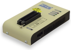

Červenec 15, 201510 r kolega v praci ma jednocipovy programator (nebo tak nejak). bez toho to asi jen tak nedas. vypada to nejak takto. vic k tomu nevim
