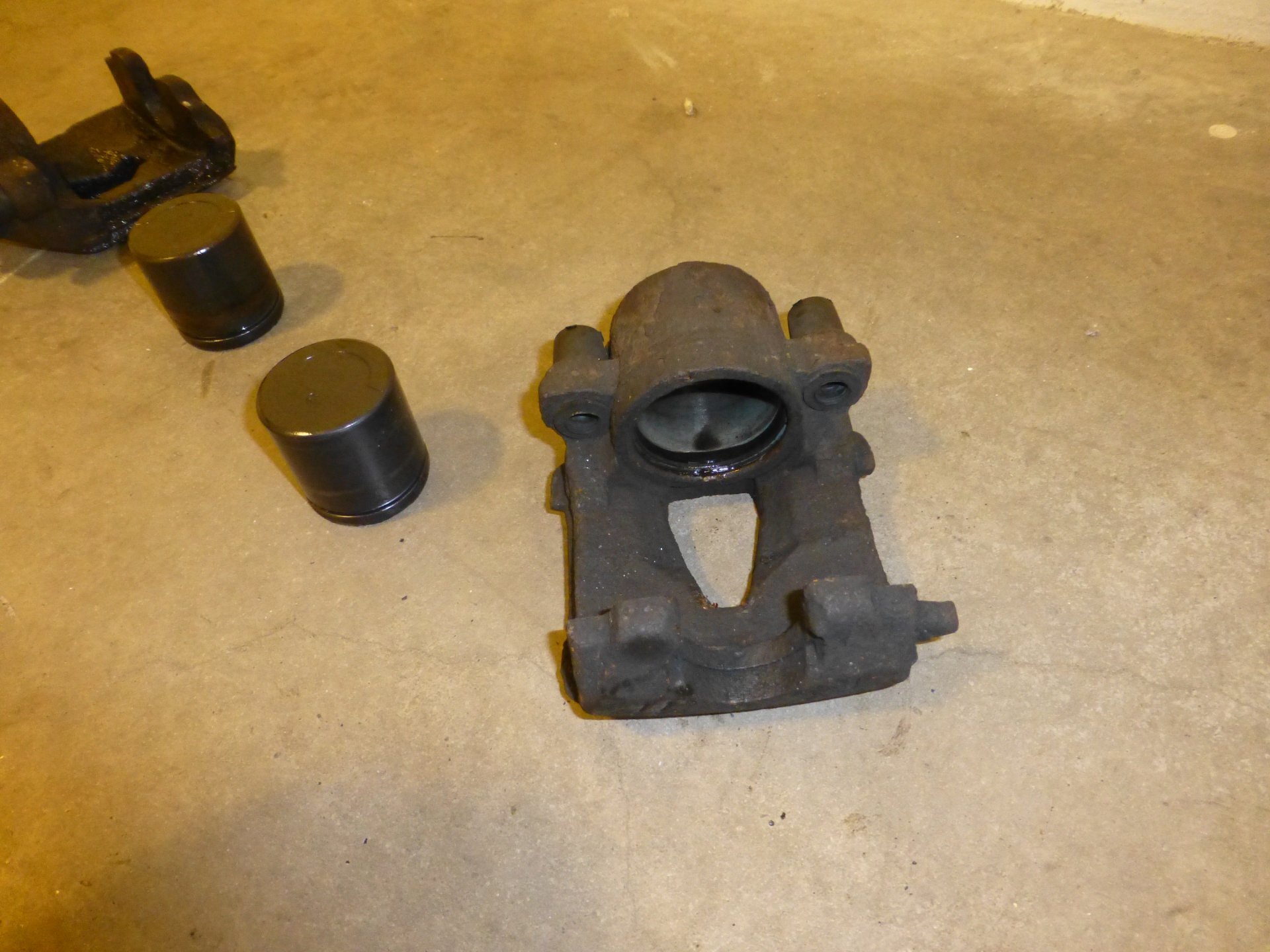

Ahoj, potrebuji vymenit prachovku (praskla) na trmenu brzdy 1LQ u fabie 1, brzdovy trmen FS-3 Ate, 54 mm, VW 82, 254/6.  Pist jsem ze trmenu vyjmul, ale prachovaka se zda byt nalisovana a nejde vyjmout bez nasili. Mam novou prachovku QUICK BRAKE 114-0003 - Sada pro opravu brzdového třmenu, ktera sedi prumerem, ale jinak se zda byt jina nez puvodni (mensi pri natazeni) a vklada se do drazky. Nikde jsem nenasel zadnou prachovku, ktera by pusobila, ze by se mela do trmenu zalisovat. Setkal jste se nekdos tim, ze by byla u tohoto brzdoveho trmene prachovaka lisovana? Jak ji mohu vymenit? Kde ji mohu sehnat, nebo je to proste jen prirezle a nova prachovka, co jsem uvadel tam bude pasovat. Dekuji moc za rady.

Píst se šroubuje na zadních brzdových třmenech, kde je samostav ruční brzdy.  Na předních brzdových třmemech na pístu žádný závit není.  Co se týká různých konstrukcí prachovky, těžko říct.  Já jsem měl origo třmeny, kde byla jen guma.  Výrobce zadních brzdových třmenů byl Lucas.  U těch předních si nejsem jistý, ale ATE podle mě nejsou origo třmeny.
Dekuju moc za reakce a zkusenosti. Jde mi jen o tu prachovku, pist jsem ven vyfouknul, byl prekvapive naprosto v poradku, jen jsem jej drobne prelestil, ctvercova gumicka co tesni pist byla taky ok, presto ze mam nahradni, tak mi prisla ta puvodni kvalitnejsi a v dobrem stavu, pist chodi a chodil dobre. Jen mam tu prasklou prachovku a nevim jak a za co ji vymenit. Zda se jako by byl uvnitr te gumy v prachovce zality krouzek a cele to bylo do toho trmenu zalisovane. Muze to ovsem jen tak pusobit a vazne je to jen guma a je tam tak festovne narvana ze pusobi za ta leta naprosto pevne, ale zbytek prachovky je mekky, neni cela ztvrdla. Jen proste ani silou, ani pacenim plastovym klinem ani hackem nejde ven. Musel bych ji asi rozriznout a pak bych asi na tom prurezu videl, jak je to vlozeno, ale zatim ji nemuzu znicit, neb nemam nahradu. Taky jsem nechtel pouzit uplne hrubou silu, abych si nezajel omylem do vnitrku trmenu a  neudelal vetsi paseku nez uzitek. ATE je urcite original, je tam napis FS-III znak VW, Audi a uvnitr byl na pistku rok vyroby 2006, coz odpivida stari auta. Akorat bylo domontovano v MTX Praha, neb je to dostavba, ale to by na to nemelo mit vliv. Je to Combi z konce roku 2006. Mozna ze by na to stacila vazne jen hruba sila, psal jsem i do Skodovky, tak treba se i ozvou. Asi mi reknou at koupim novej trmen. Kdyby se s tim nekdo setkal a vedel jak to spravne vymenit a za co, dejte prosim vedet, dekuju.
Našel jsem fotku, kde je vidět bez prachovky ten origo třmen, co jsem vyhazoval (F1 Combi z roku 2005).  Když jsem ho po 13ti letech nechal vyměnit v autorizovaném servise, tak tam dali třmen, který vypadal úplně stejně.  Ten třmen na videu vypadá trochu jinak než ty třmeny na mé F1.  Na té fotce je vidět, že tam je opravdu jenom drážka.  Nedovedu si představit, jak by se tam dalo něco nalisovat.

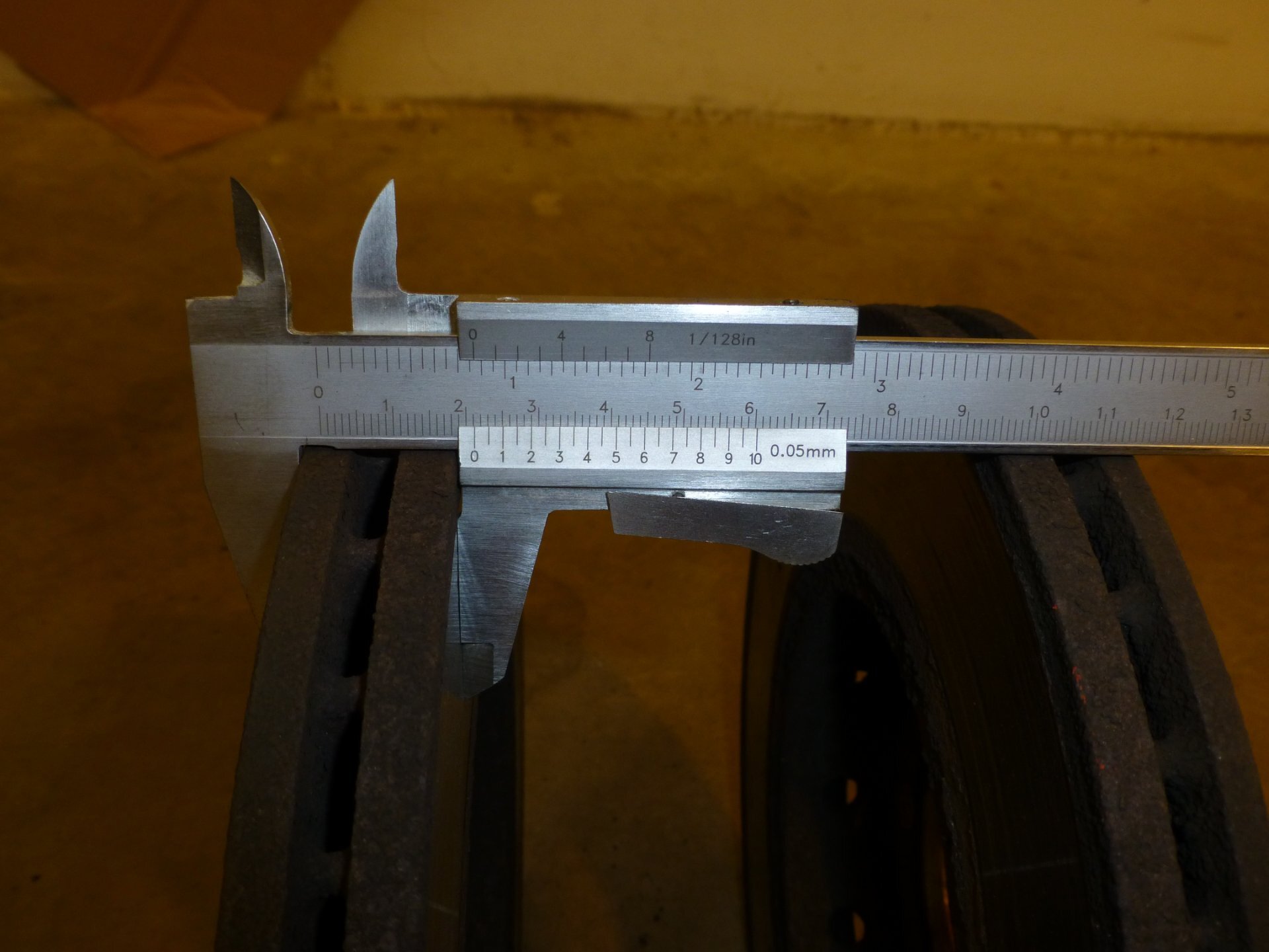

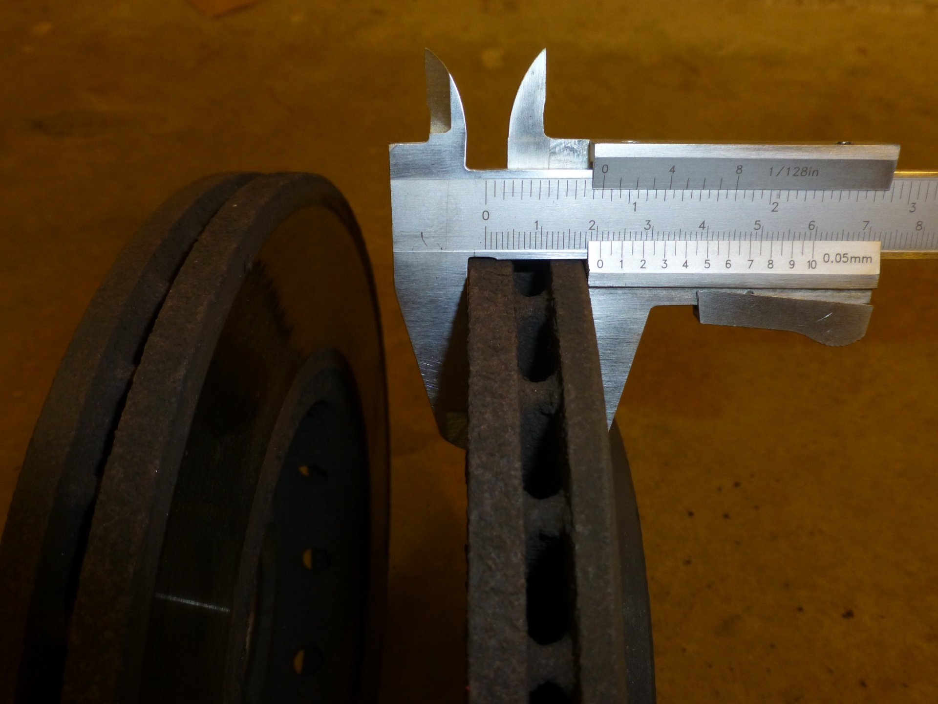

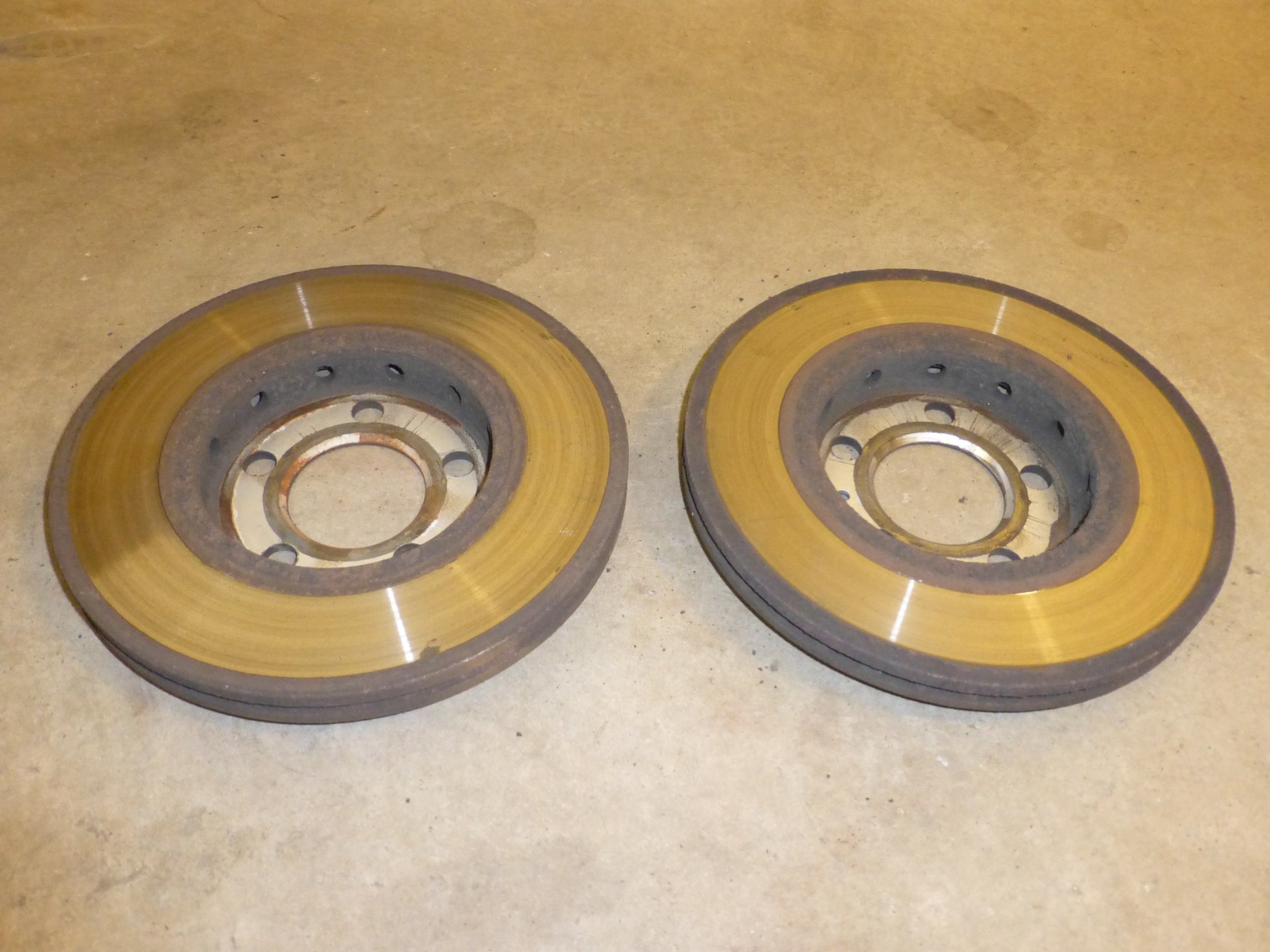

Ahoj, chtěl bych se zde zeptat: měnil jsem najednou kotouče s destičkami,  nyní mám najeto cca 120 tis. km destičky jsou již skoro ojeté, ale kotouče se mi zdají ještě dobré. Je možné že by vydrželi ještě 100 až 120 tis. km, kdybych vyměnil jenom destičky?
Samozřejmě, ale i kotouče mají minimální předepsanou tloušťku
To je tuším 19 mm, já jsem si je ale při přezouvání nezměřil. Proto se zde ptám, zda je možné že by to mohly vydržet. Originály jsem vyměnil současně.
Upraveno od psurn
Přední kotouče to určitě můžou vydržet.  Poprvé jsem je měnil při 200t km a to jen proto, že se na nich loupala rez mimo brzdné plochy.  Sjeté ještě nebyly ani z poloviny.  U zadních kotoučů to bohužel funguje tak, že čím méně jezdíš, tím častěji měníš kotouče (hlavně když auto parkuje venku).

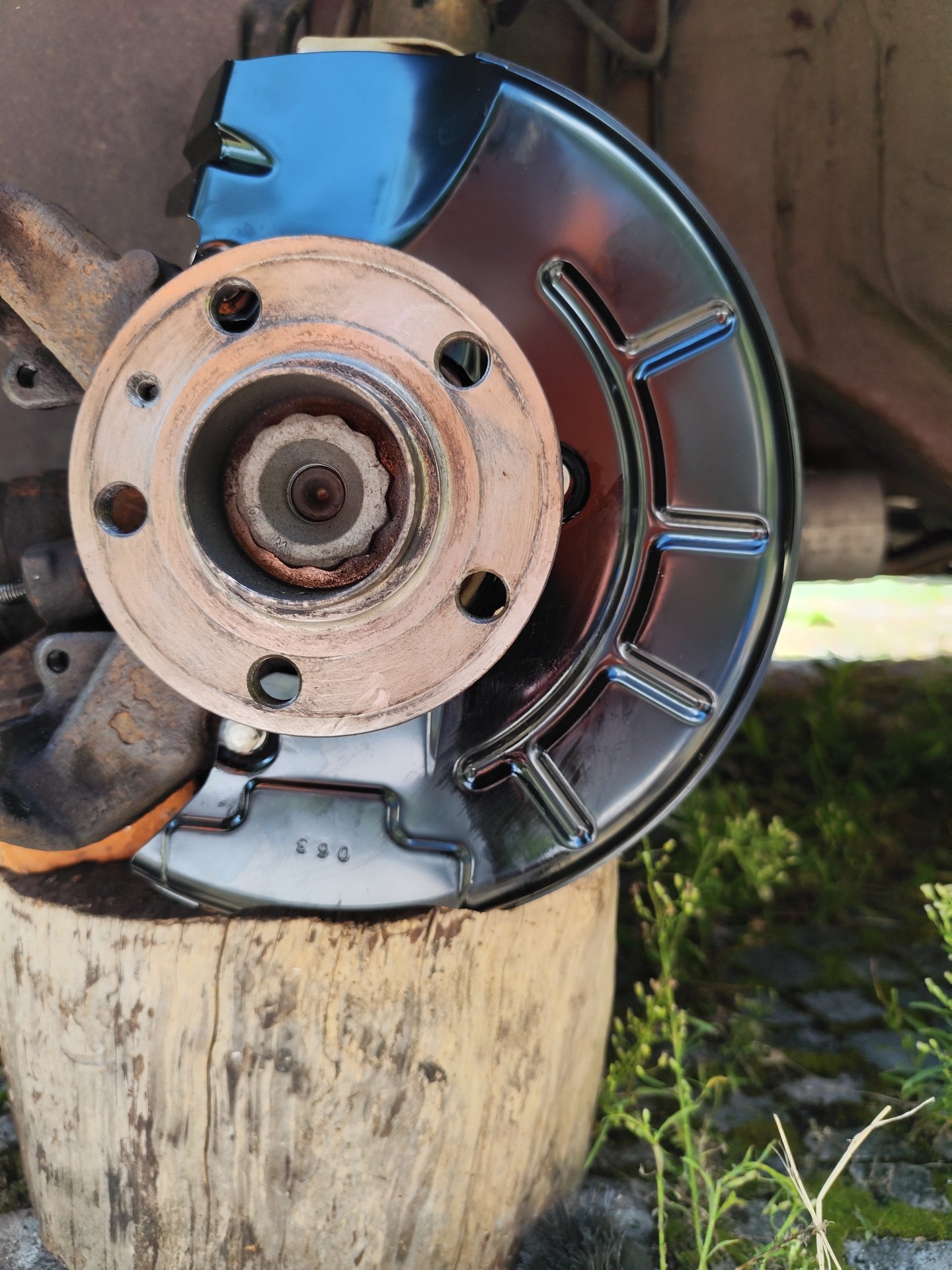

Ahoj, mám rozdělané brzdy a chtěl bych si vyměnit krycí plech, ale nemohu se dostat k tomu prostřednictvímu šroubu on je více za nábojem kola než zbylé dva. Mám malou gólu a nevejde se mi tam, jak se k tomu dostat, jakým klíčem to lze udělat, šroub je 8 a dost orezlá. Prosím o radu jak to děláte.
Upraveno od psurn
Pokud je tam šestihran a nejde s tím otočit očkovým klíčem, tak se to rozumně sundat nedá.  V ose se k tomu šroubu přes náboj nedostaneš a z té zadní strany se to odvrtat nedá.  Já jsem to vyřešil tak, že jsem očistil a nalakoval ty krycí plechy, co už tam byly.  Zkusím ty šrouby odvrtat, až budu někdy měnit ložisko.
Díky za reakci. Šrouby jsou hodně orezlý, přiznám se že klasickým očkem jsem to ani raději nezkoušel protože jsem měl obavy o strhnutí. Existují a objednám si ploché očkové klíče se šestihranem. Tím si říkám že by to s trochou štěstí mělo jít. Pokud by se to stejně protočilo, tak bych asi hlavu odsekl a přidělal ho prozatím na dva šrouby do výměny ložiska, tak jako to plánujes. Jinak v tom místě, které máš nabarvené stříbrnou, já mám ten plech již prasklý.
  • 2 týdny později...

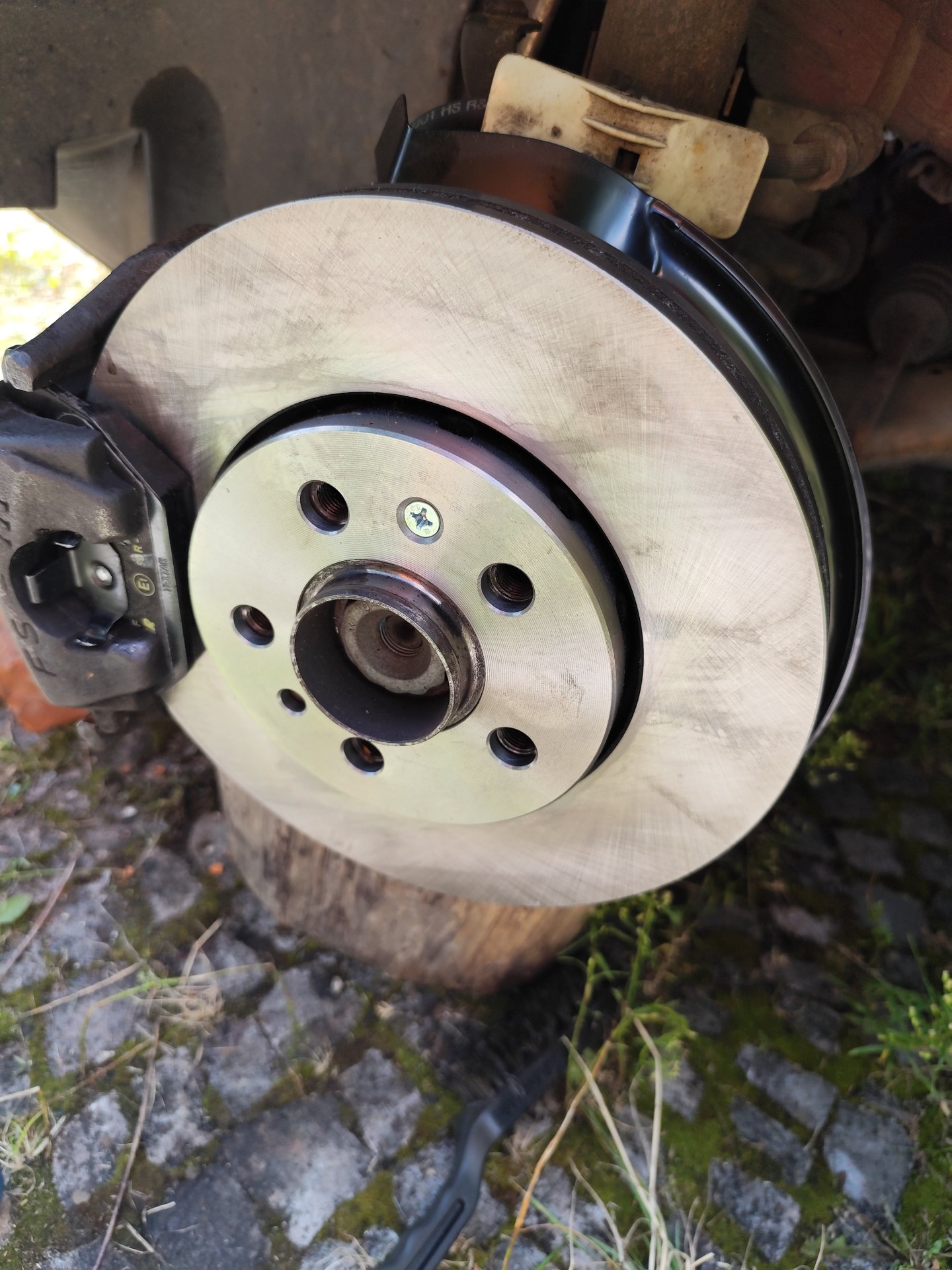

Šrouby jsem nakonec povolil. Jeden šel 8 a na některé jsem naklepal 7, jiné poklepáváním a uvolnenim a pomocí očkového klíče se šestihranem. Nakonec jsem vyměnil i kotouče, neboť vnitřní strana měla užší činnou plochu. Použil jsem desky textar, kotouče Valeo a plechy febi.
