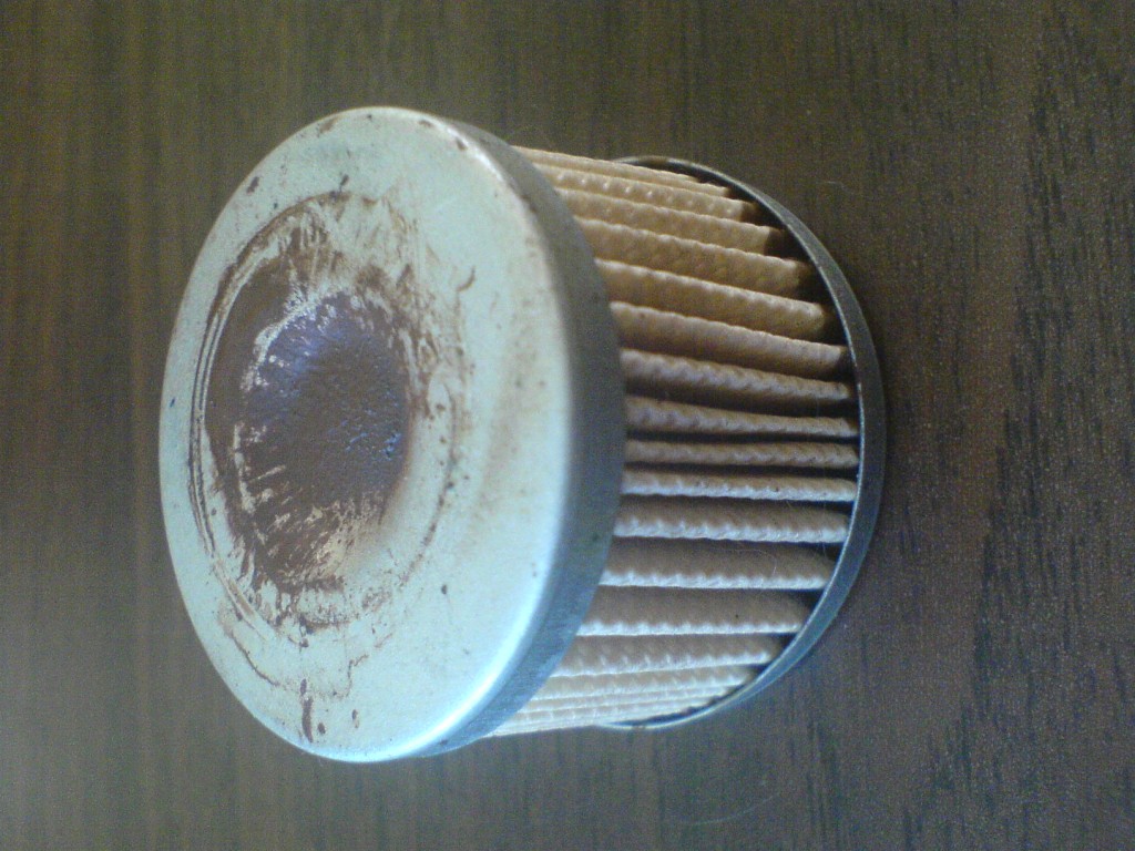

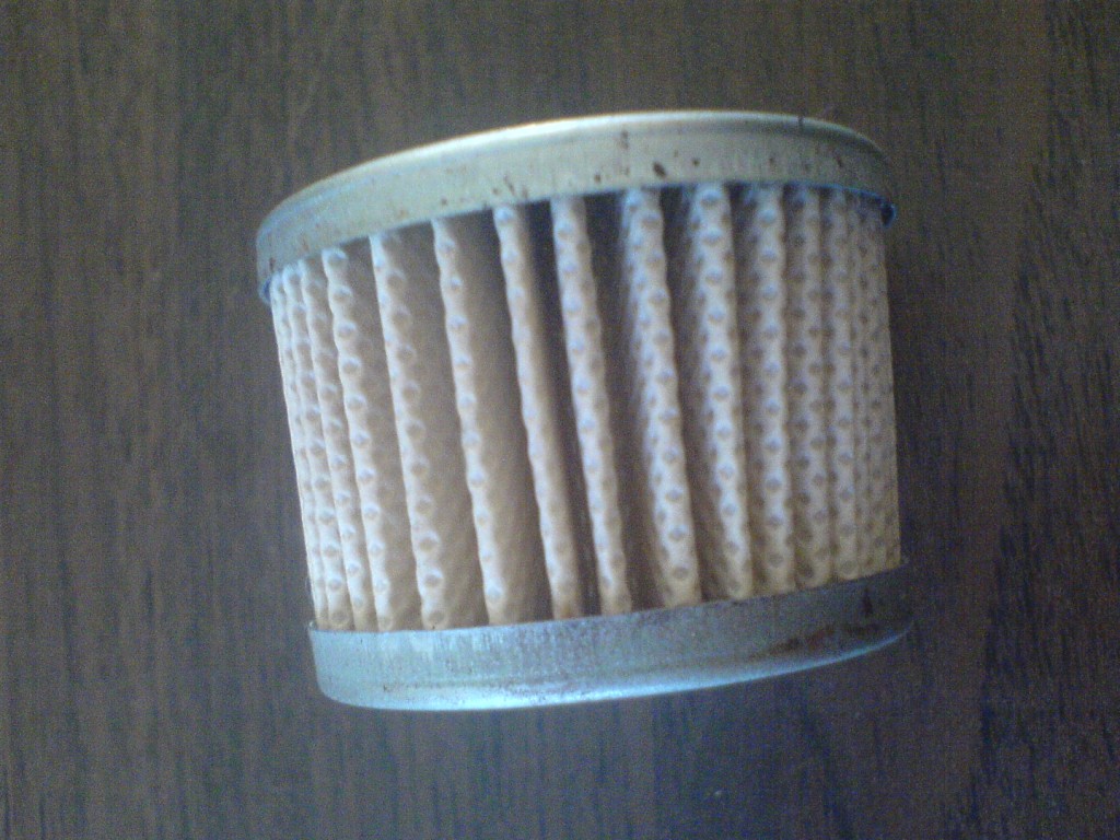

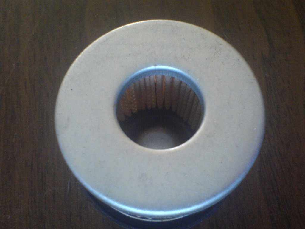

Lze podle filtr plynné fáze zjistit jaký plyn člověk tankuje? Takhle vypadá ten můj po 24 tisících km.

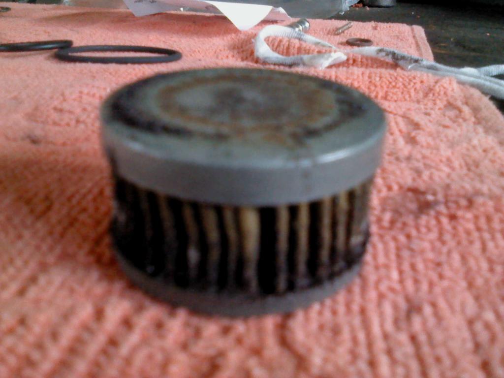

Môj po 32 000km takto.

docela husty s tema Strakonicema! pises ze jsi byl na revizi a oni Ti tam nechaj takovou netesnost.... OSTUDA
to Kimmi: ten filtr je neskutecne zasranej kde tankujes... muj byl po tehle km jak novej!

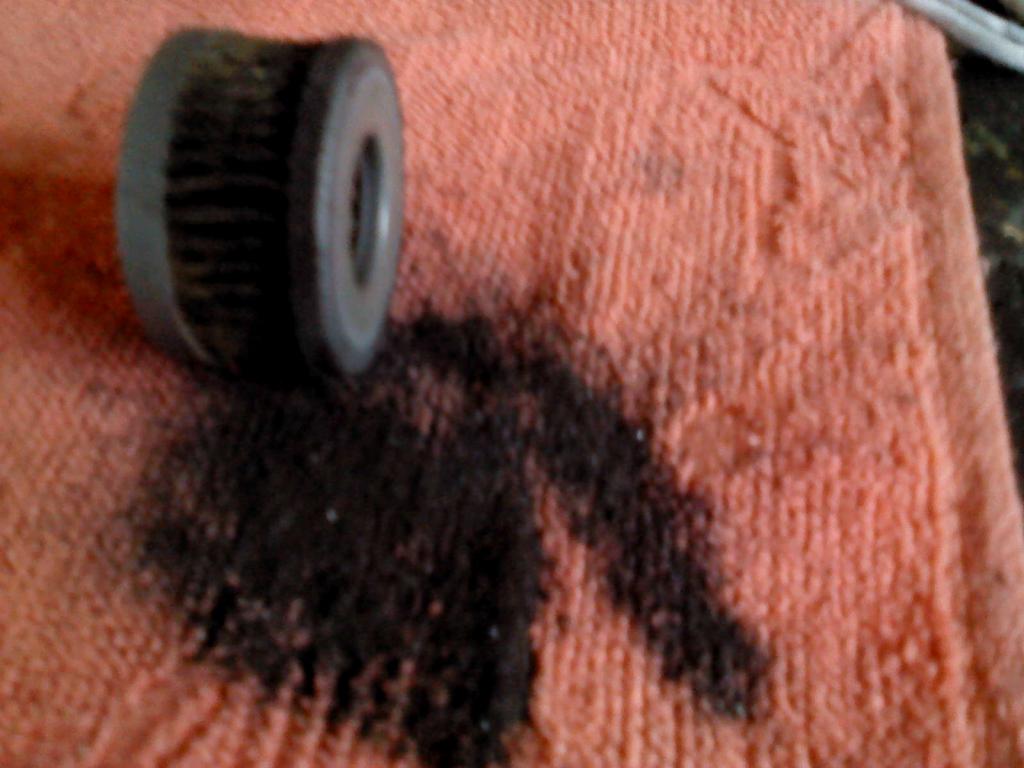

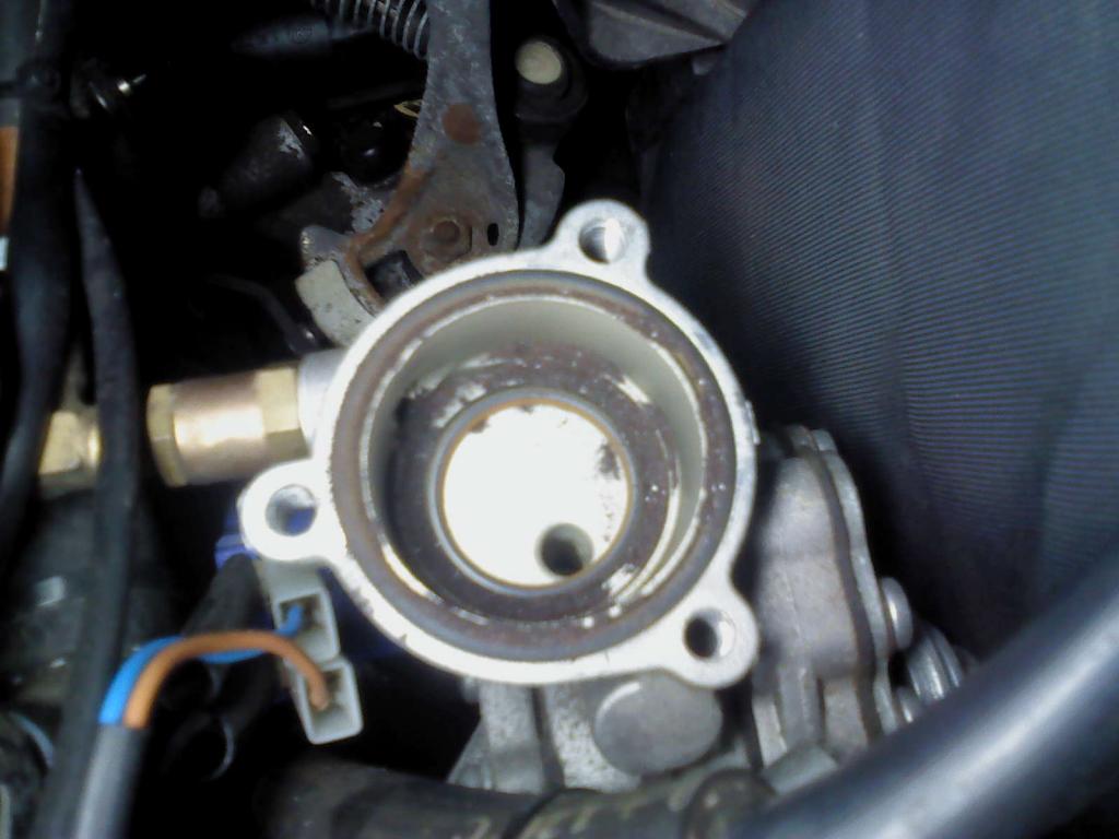

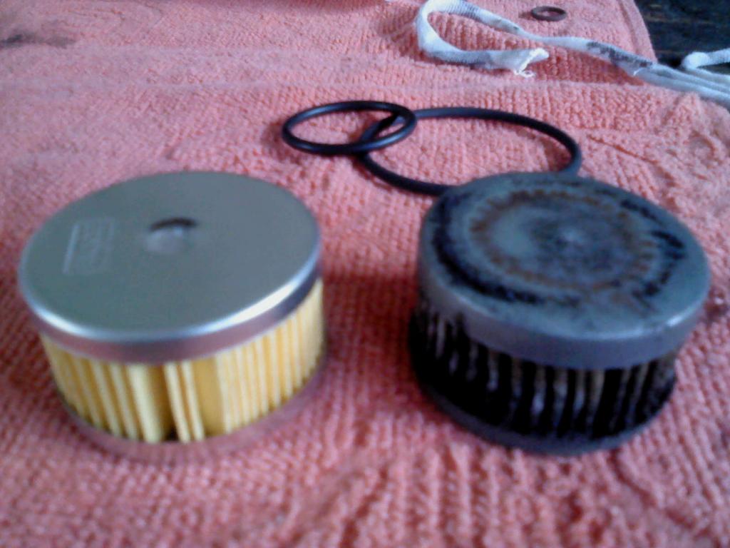

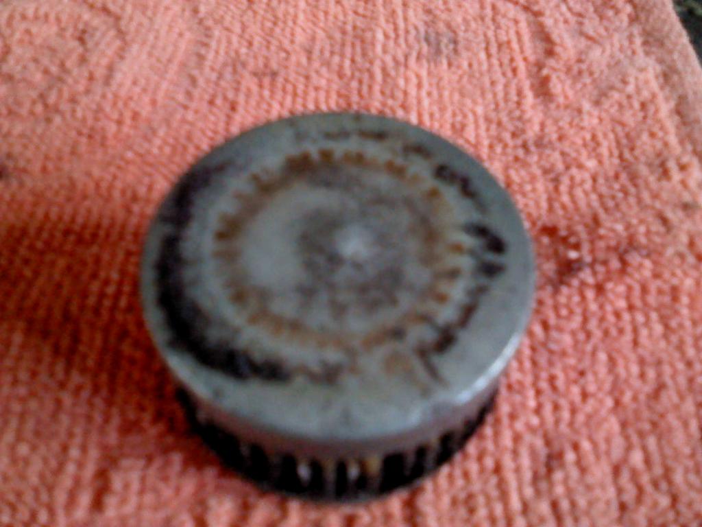

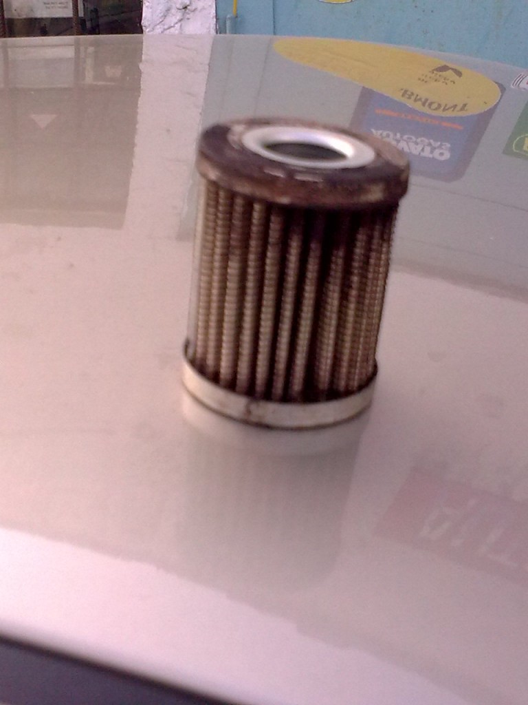

Drobet to tady opráším a přikládám fotky filtru kapalné fáze po 75 tisících km. Trochu rozmázlé, ale pro ukázku snad stačí. Ten bordel na tom hadru se z toho fitru sám vyklepal, spíše vysypal. Myslím že měl své dávno za sebou a to mi ve Strakonicích tvrdili, že do 90 tisíc km se o něj nemám vůbec zajímat.

No pěkně zasviněne,90 tis je už na něj opravdu moc při naši "čistotě" plynu.Ideal je asi fakt okolo těch 60 tis.
Silný kakao...
asi bych mel taky kouknout na filtr kapalne faze.... ani radsi nebudu psat jak ho dlouho v aute vozim :)
