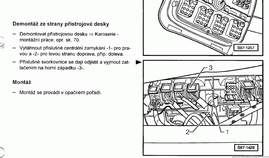

tempomat přes sobotu zapojen, aktivován a plně funkční. Ruku jsem k červenému konektoru nedokázal prosrčit, takže vyřešeno demontáži palubky.
Teď mě jen večer hlodá otázka, zda jsem jsem správně zajistil kovovou závoru na konektorech na mezistěně. Nepamatuje si někdo ? Zajistí se pohybem doleva nebo doprava ? Znovu rozdělávat palubku se mi fakt nechce ;( (šroubovák ale ke konektorům v pohodě strčím), díky.
  • Autor
Jestli ti to pomůže?
post-1028-0-93461200-1349733591_thumb.gi
