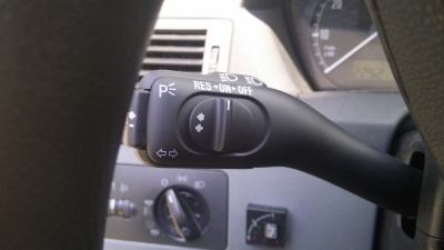

Tempomat byl dodatečně montovan, vše na poprvé bez problémů fungovalo. Po cca měsíci přesně v době kdy se jeden elektrikář snažil zapojit ostriky světel (nešlo to takže vše vrátil do původního stavu) , přestal tempomat částečně fungovat. Mám packu která má + a - tzn reset a set.
Set bez problémů funguje drží rychlost a vypnu to buď tuknitim na off nebo spojka/brzda.
Nefunguje ale reset, nepridava při podrzeni rychlost a nefunguje jakoby poslední "chycena" rychlost, prostě nereaguje.

První krok: Diagnostika a test páčky
2.: Kontrola spojů v konektorech
3.: Případná výměna páčky
Diagnostika proběhla a nic, žádný vysledek. Zkusím sundat dekl a vizuálně prekontrolovat, jinak hurá pro výměnu packy

Jestli umí smazat chyby měl umět i test akčních členů.
Nespínací tlačítko se jako chyba nemá jak zapsat. Je ho prostě potřeba otestovat.
Tj., spustí se test akčních členů, mačkají se postupně tlačítka, nebo přepínají přepínače, a kouká se v programu na odezvu.

Hoši, len pre istotu si overujem "biely kablik", mam objednany tempomat z skoda-diely.sk, no rozborku som uz urobil skôr. Mam vytiahnuty cerveny konektor na medzistene a ak dobre pozeram tak PIN 6 je volny...
Po preštudovani celeho vlakna sa len uistijem ze je to na 100% tak...??
Svorkovnice mam obsadene iba na pravej strane...
Fabia combi 2006, 1.4TDI, 51kW, BSG 6Q1.
update:
tempomat funguje bez problémov.
"biely kabel" nakoniec ku mne nedorazil bol to cierny, ale svorkovnica T11b/PIN 6 zafungoval a tempomat pekne fachá...

po zapojení VAG hlásí chybu 17977 - Spinac regulace rychlosti (E45) Nesmyslny signal,
ale páčka komunikuje, signály vysílá jak má, spojkový a brzdový senzor taky. Napdá někoho kde by mohla být chyba ?
A máš jej určitě dobře zapojený?? Bílý kabel?
Ano, mám rv 2006  takže bílej kabel jsem dával na červený konektor, pin 6
Přečetl sis stranu 7. Jaký měl problém HajdmaN - nebude to i tvůj problém?
