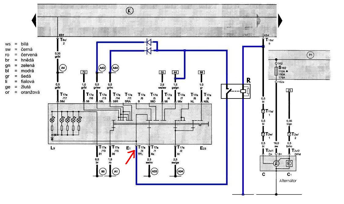

Takže jestli jsem to dobře pochopil, stačí na přepínači propojit PIN 6 a PIN 4 a nemusí se tam ani dávat pojistka ?
Bohužel legislativně pouze přední potkáváčky nejsou správně. A co se týče zapojení, máš to podle origo schémat, jen nekompletní. Dohromady jeden jedinej drát. Cca max. 20kč. :( Tohle jsem měl taky, kompletní, ale raději jsem dal rele.
V ČR už stačí jen přední světla-respektive svetla pro denní svícení. Zadní svítit nemusí.
přesně tak stačí pouze předek zadek není potřeba

Nastal cas na realizaciu denneho svietenia.
Napadlo ma,ze preco vlastne rele denneho svietenia nerozsvecuje vsetky svetla ako pri klasickom spinaci.
SPZ+PRISTROJOVKA+PRIVOD PRE DIALKOVE +OBRYSOVE.
A co je vlastne povinne aby svietilo.Iba obrysove ci aj SPZ a zadne obrysove.
A este dotaz.Ten TFL pin na tej scheme od Strojvudce.Preco je to tam pripojene a nie na XZ ci XR.?
Co znamena ten pin na spinaci svetiel TFL? Ja to mam povodne nezapojene.
DIk.

TLF preto, aby si prepnutím prepínača svetiel do polohy parkovačky zrušil automatiku - je napájaný len v polohe vypnuté svetlá.
Aha Super :palec2: .
Spz podla toho zapojenia hore,nesvieti.Tj uspora 10W+interier max 5W.Ma cenu strit cca 15W a zapinat svetla rucne,resp dolozit este jedno rele na premostenie spinaca dialkovych + jedna dioda na tu spz a interier a bude mi to fungovat ako povodny spinac? :rolleyes: Elektro-Dilema
Upraveno od Piaggio
Bude to fungovať, ja to tak používam už 3 roky, ale vlastný výrobok s PIC a viacej funkciami. Stačí aj jedno relé - s dvomi spínacími kontaktami, len neviem, či sa také autorelé vyrábajú. Cenu to nemá - aspoň ja som si tak zvykol, že ma absolútne netrápia nejaké svetlá - či je svetlo, tma. Sadnem, naštartujem a svietim. Zhasnem motor, zhasnú svetlá - nemusím sa starať o nejaké prepínanie pri prechodoch tma - svetlo a naopak.

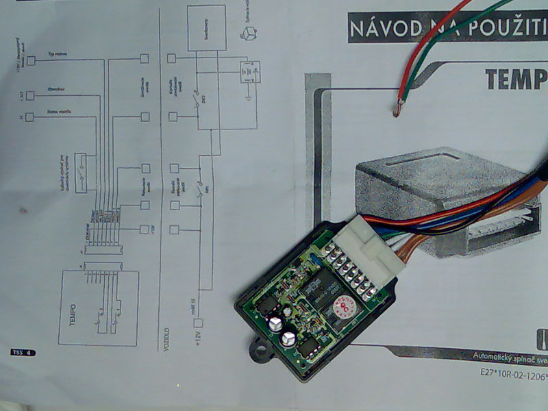

Ja som kupil taku skatulku. Ma 2relatka.Jedno sa zapne po 5sekundach a druhe po salsich 5sek.
Jeden typek si to kupil a ukazal mi to,ze to chce do auta.Keby mi to neukazal,tak by som asi podnes zapinal tie svetla rucne.Ale ten oneskorovac ma zaujal.
No a bolo k tomu rele+patica a aj vypinac na deaktivaviu. A stalo to v mietnom krame cca 12,3 oiro. lol
Upraveno od Piaggio
Nie je čo riešiť - len namontovať. Prípadne trochu upraviť časy (vypadá to na 2 x 555) - tých 5+5 sek je dosť, ale to je len môj názor.
