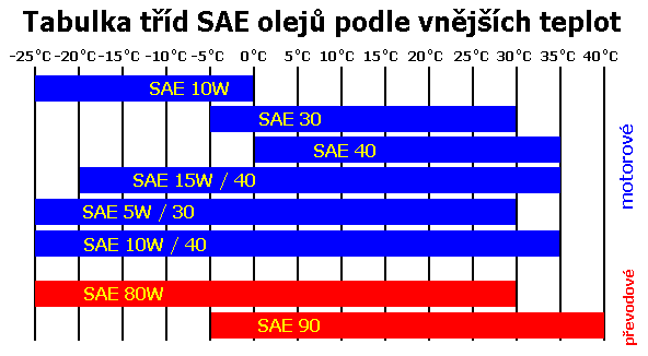

twlllll fakt nechapu proc do toho lejete 0W-40.. to vam vsem e1 tak vymyl mozky???
no moc tomu taky nerozumím, 5W-40 ideál...
Jasne, každý deň minimálne hodinu nič iné nerobím, len vymývam mozgy. Teba si nechávam na koniec. :D
5W-40 v našich končinách úplne postačuje, ale tabuľky treba brať tiež s rezervou. Sú skôr všeobecné a orientačné, lebo čo tabuľka, to iný graf, a čo motor, to iná konštrukcia, k tomu po novom turbá, napínaky reťaze a materiálom v sa v motore tiež šetrí kde sa dá. 0W olejom oproti 5W nič nepokazíš, skôr naopak. A dvojnásobne to platí, ak jazdíš krátke trasy a zvlášť v zime, keď sa olej nemusí celé mesiace dostať do prevádzkových teplôt. Vtedy je 0W v motore výhodou. Ja osobne jazdím na 0W oleje (0W-30 aj 0W-40) posledných 40 tisíc km a zatiaľ sa mi osvedčili. Neviem, či to je olejom, ale aj reťaz mám zatiaľ pôvodnú (52 tisíc km).

Nevím co máte proti 0W-xx viskozitě? Nízké "zimní" číslo využijete rozhodně častěji, tj při každém studeném startu než vyšší "letní" číslo, které využijete možná v několika parných letních dnech.
jasně, běžně startuji -30 stupních, kdo taky ne? :D
Upraveno od kokta7
Myslím si, že bežne štartuješ studený motor.
