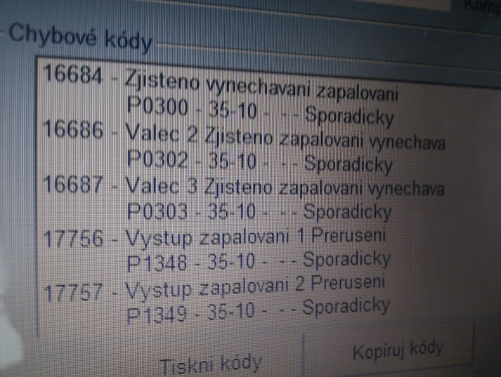

CiMKO Vloženo 23. leden 2013 Sdílet Vloženo 23. leden 2013 (editace) Zdravim vás ludia, nemáte náhodou niekto skúsenosti s týmto mojím problémom???Mám Fabiu Combi 1.4 16V 55kW r.v.:2001 motor AUA + LPG Landy Renzo (sekvenčné)Moj problem je že v poslednej dobe ked idem tak mi motor akoby trhne pri určitých otáčkach, je to náhodné a zhoršuje sa to (hlavne pri vyšších), na volnobeh v pohode. Ked vymažem cez vag chybi, po čase sa mi aj tak rozsvieti kontrolka motora.Chybi zistené cez VAG sú vo fotografii..Mám nové sviečky, káble, cievku, snímač otáčok vačkového hriadela, nove predna aj zadna lambdasonda, palivový a vzduchový filter, uhlíkový filter (zo spodu motrora tá umelá hranatá škatulka), vyčistil som škrtiacu klapku + nastavil, prečistený EGR ventil, kontroloval som káble aj konektori + prestriekal kontoxom, kontrola a výmena na skušku za druhý snímač plinového pedálu, prečistená palivová nádrž, kontrola vstrekovačov, zmeraný tlak vo valcoch je o.k..No problém stále nevyriešený.. Editováno: 7. Březen 2013, autor: CiMKO Citovat Odkaz ke komentáři Sdílet na ostatní stránky More sharing options...

CiMKO Vloženo 24. leden 2013 Autor Sdílet Vloženo 24. leden 2013 tak už som to pridal, dokonca 2x Citovat Odkaz ke komentáři Sdílet na ostatní stránky More sharing options...

CiMKO Vloženo 24. leden 2013 Autor Sdílet Vloženo 24. leden 2013 práveže teraz naschvál nechodím na LPG, toto robí na benzín.. ale ked zapnem LPG tak je to ešte horšie (z ničoho nič sa rozbliká kontrolka motora a zasatanem, sem tam aj zdochne motor a neivem hned naštartovať) a chybových hlášok je tam požehnane ale stále niečo iné.. Na benzíne mi stále dáva len tieto isté čo sú na fotke. Takže naskôr vyriešim benzín a potom môžem skúšať LPG, ale to podla mňa LPG-čkom nebude.. Citovat Odkaz ke komentáři Sdílet na ostatní stránky More sharing options...

CiMKO Vloženo 31. leden 2013 Autor Sdílet Vloženo 31. leden 2013 (editace) ......na Vagu mi to stále ukazuje to čo je hore na fotke... Valec 2 a 3 Editováno: 31. leden 2013, autor: Malta necituj předchozí příspěvek Citovat Odkaz ke komentáři Sdílet na ostatní stránky More sharing options...
Lancelot Vloženo 1. Únor 2013 Sdílet Vloženo 1. Únor 2013 Aha, tak to se omlouvám, to jsem přehlédl. Jak se dívám, tak kable i cívka nová, potom tedy zbývají jen vstřikovače. Pokud si nic nezjistil testem podle návodu z DP, který ti zde postoval libero, tak bych ještě zkusil prohodit vstřikovač z 1 válce na druhý a sledovat, jestli se vynechání zapalování přesunulo. Pokud ano, je to jasné na vině jsou vstřikovače. Citovat Odkaz ke komentáři Sdílet na ostatní stránky More sharing options...
