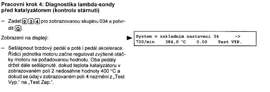

Dnes som testoval lambda sondy, katalyzator, klepanie.....(vsetko Ok), ale ta pred katalyzatorom mi nejde otestovat... dodrziavam postup a ani nepipne stale je napisane Test Vyp......... ze by uz odisla? auto jazdi normalne........

A měli jste ji zahřátou nad 400 stupnů,než jste se dali do měření?Potom to musí jít...
  • Autor
Ja som mal urcite....
Toto je jediny sposob ako zistit vadnu lambda sondu?
Upraveno od TiGeRZ

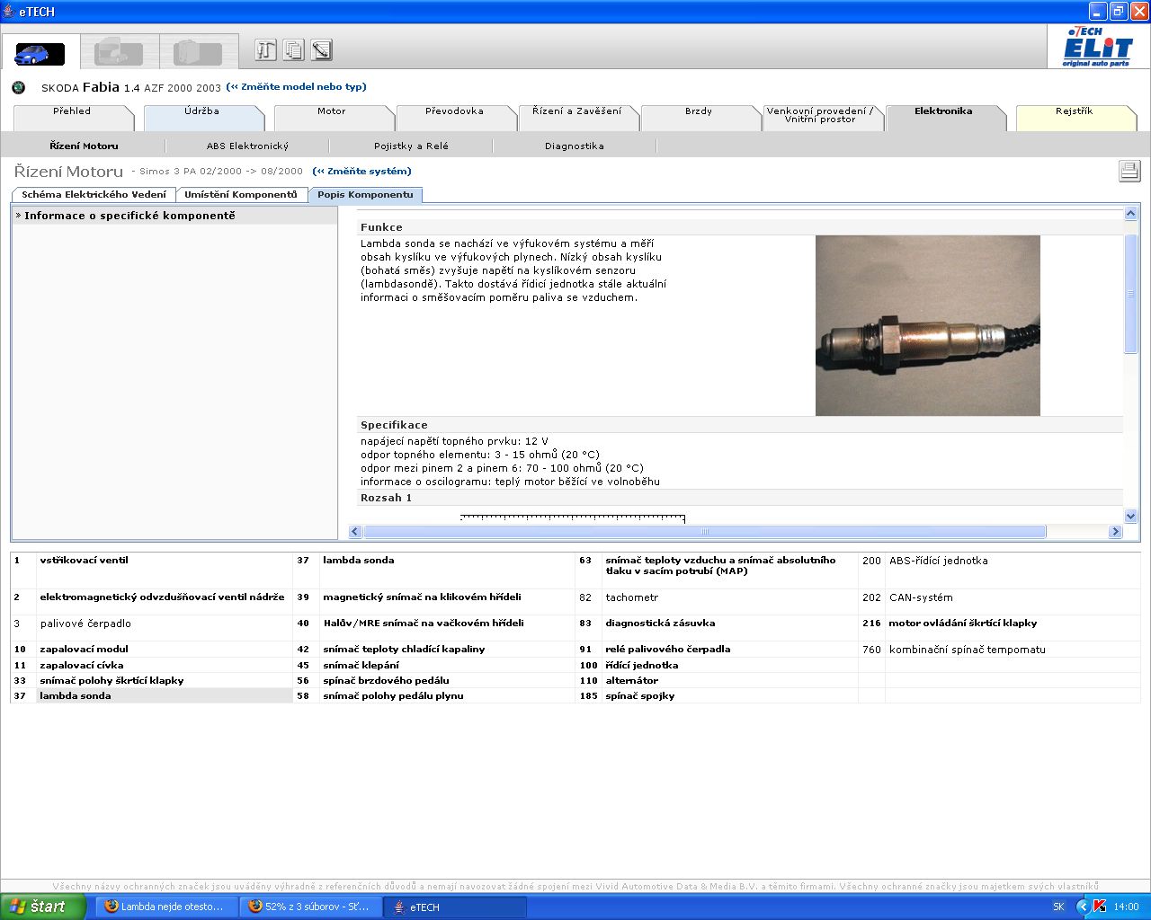

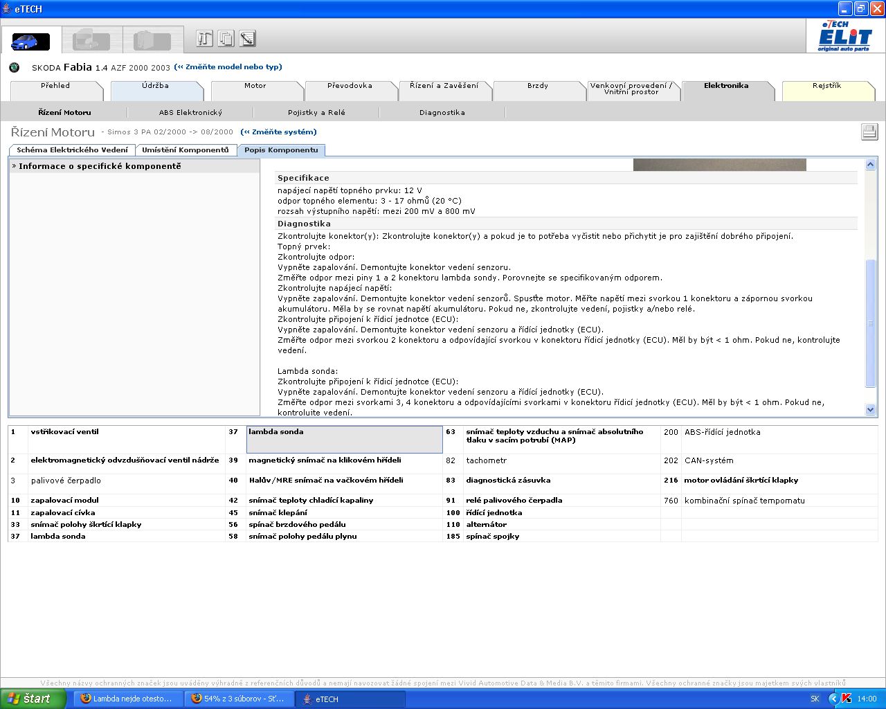

Tigerz skús tak to:
Je to síce na MPI ale princíp bude asi rovnaký.
Upraveno od vikino1
