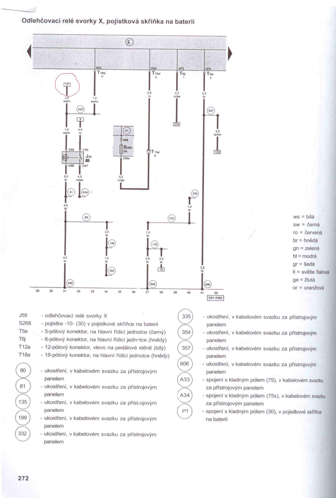

    nemyslim ze zle. opisem podrobnejsie. rele ma 4 kontakty. 2 co sa spinaju a 2 co robia to spojenie. niesom elektrikar tak trochu neodborne. cerveny hruby kabel vpravo-stale napatie od baterky. vlavo - ten spaja ventilator atd. dole - kostra a hore je privod od x - kontaktu zo spinacky. ked sa zapne spinacka tak stava z x-kontaktu zopne rele a potom ide stava dalej do ventilatora a svetiel.

    tou odpovedou som si nie celkom isty, pretoze mal som s tym male problemi, ale u mna to bol problem s x kontaktom v spinacke. hmlovky dostavaju stavu az vo vypinaci svetiel, x kontakt v spinacke spaja rele a z toho rele ide stava do vypinaca stretavacich svetiel a ventilatora. ale u juky-ho pravdepodobne nebude problem s rele, lebo hmlovky mu idu.

    este to moze byt spinacka kontakty ... mne to robilo toto ze chcel som nastartovat a nic, az po chvili.

    toto rele spina ventilator kurenia a stretavacie svetla + evetn. hmlovky, ak mas,,, spaja vypinac svetiel.

    dakujem dakujem,spinacku som uz mal v minulosti rozobratu uz raz blbla. mato

    Hosi riesim dlhodoby problem a potreboval by som poradit, kto mate stiahnutu komplet el. schemu. 1,2 40kw. mr 2003. Cisto nahodile sa mi stava, ze nefunguju stretavacie svetla a ventilator. Uz som premeral takmer vsetko co sa da, nudzovo som si vyrobil natvrdozopnute rele, kt. obide dodavku stavy do spinaca rele 18, /ciernocerveny kabel/. Na scheme mi pripada uz iba jedina moznost a to ze stavu do spinaca a do rele privadza "kocka 17". No a to neviem ze odkial..... tak ak niekto viete tak mi please help.

  13. ak ti svieti kontrolka na palubnej doske ze svetla svietia, tak je to rele. u mna to bolo toto iste. rele sa nachadza za poistkovou skrinkou, za plastom pod nohami vodica.
