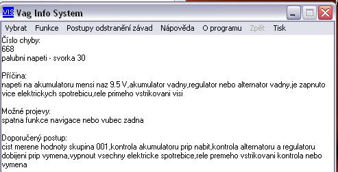

  11. Mi-rek1,8T odpověděl na gaza01's téma v Elektrika
    VIS píše toto : (tabulka mi tam skočila 2x, omlouvámm se, ale nejde mi to vymazat - prosím některého z adminů ať to udělá, dík , M.)

  13. Mám taky 1,8T - AUM, ale tento problém jsem ještě neřešil, koukni co píše Vag Info Systém :

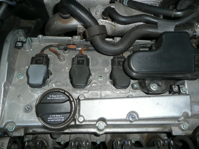

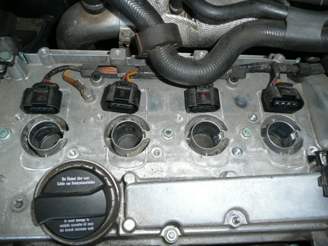

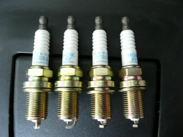

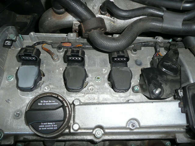

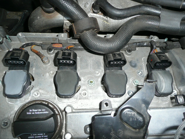

  16. Před týdnem jsem tu odpovídal na dotaz jak vyměnit svíčky v motoru AUM 1,8T , dnes ještě přikládám podrobný popis a několik fotek. 1/ demontujem plastový krytu motoru - zamáčknutím a otočemím 4 ks plastových šroubů o 90° 2/ demontujem matici M6 a dáme stranou zapalovací modul 3/ demontujem 3 imbusové šrouby přidržující držák zapalovacího modulu ( bez demontáže držáku se nedostaneme k cívce ) 4/ vysuneme konektory ze zapalovacích cívek na jednotlivých válcích a pak vytáhneme zapalovacé cívky 5/ demontujem zapalovací svíčky 6/ namontujeme nové svíčky a utáhneme momentem 30Nm ( výrobce doporučuje NGK PFR6Q , vzdálenost mezi elektrodami 0,7mm ) 7/ nasadíme zapalovací cívky a nasuneme-nacvakneme na ně konektory 8/ namontujeme zpět držák zapalovacího modulu a připevníme k němu modul 9/ nasadíme a připevníme plastový kryt motoru 10/ start, zkušební jízda, VAG ( nenalezena žádná chyba )
