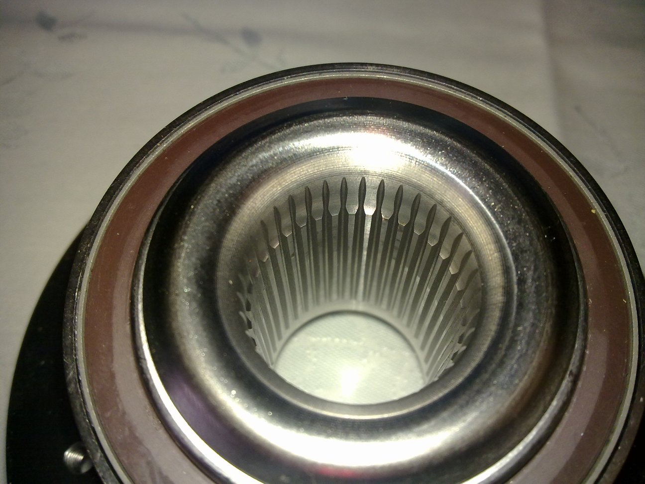

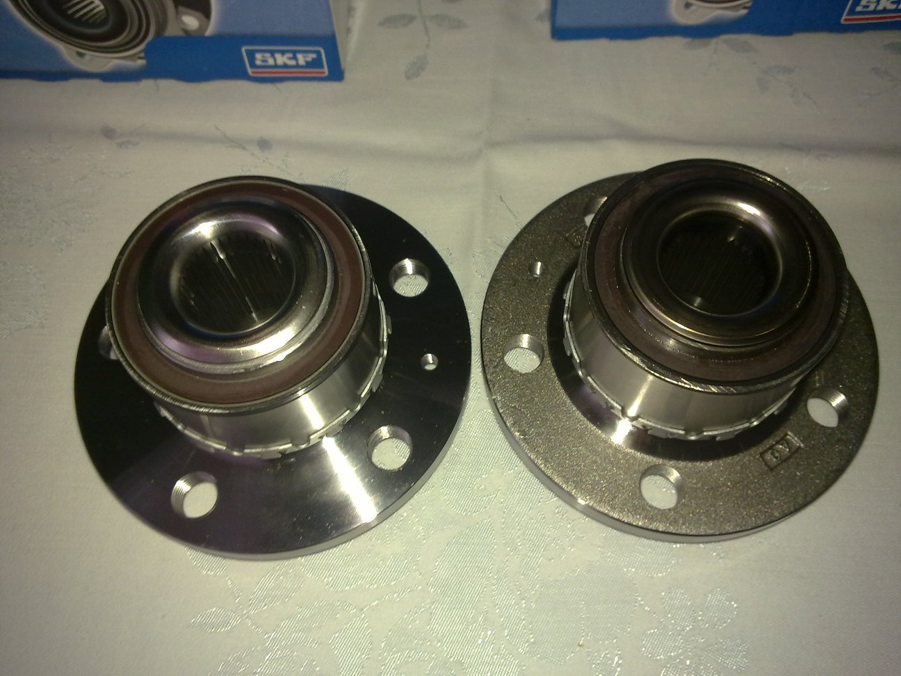

  9. jsou fungl nové, na auto teprve příjdou. Až na drobnosti jsou úplně stejné, jen se mi zdá že na tom FR je ložisko nalisované cca o 1mm na náboji než na DE. Jinak nic. Oznqčení na krabicích je stejné a na funkčnost by to nemělo mít vliv. No uvidíme.
  10. když už se tu bavíte o těch nábojích a ložiskách, tak tady mám jednu "zajímavost". Když dva dělají totéž, není to totéž Vlevo německá a vpravo francouzská výroba. Snad to nebude dělat neplechu. Kupovány oba dva najednou.
