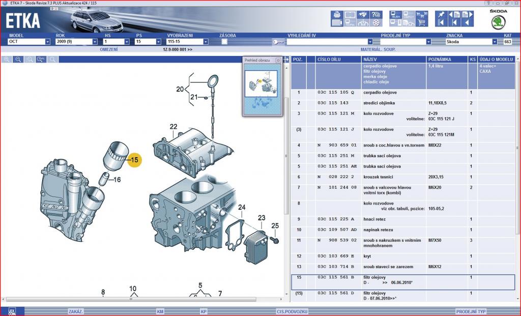

Prosím nemohl by mi někdo, kdo má přístup fo Etky sem dát foto vysokotlakého palivového čerpadla na 1.2 tsi?
děkuji

Mrknul jsem na tu diskuzi pod tím videem a Polák píše, že nejvíce to zahrká u teplého motoru, což je případ i uveřejněného videa a to je špatně.Motor z videa má olejový filtr s výměnou papírovou vložkou (podobně to má i HTP), já mám klasický olejový filtr (plechový váleček co se mění celý), nevím, ale si jedna z prvních verzí TSi.
Děkuji Pawoukovi
A jak jsi poznal co tam má za filtr? V Etce jsem našel tuto nejstarší verzi:
post-32075-0-84657800-1325703314_thumb.j
Pokiaľ viem, do VW sa dáva o niečo dlhšie, ty pozeráš škodu. Na videu je určite papierová vložka ako u HTP, alebo TDI.
