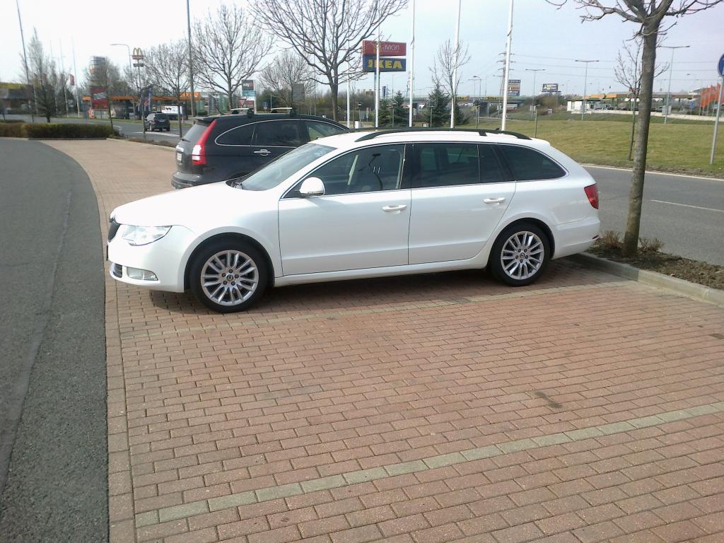

čau  jsem novopečený majitel superbu combi po O2 auto jsem kupoval v zimě na 16alu neorigo s pneu 205 semperit a ten samý problém cca 120-140 lehká vibrace do volantu , po přečtení tady si říkám hmm že by ta nápravnice  na autě mám najeto 276 xxx tis km takže to asi má nějakej nárok na vůly...sehnal jsem nové  originál alu 17 s novými pneu 225/45/17 bridgestone vyvážený , nandal kola na auto a ejhle vibrace nikde žádný.....
foto:
post-5660-0-93770000-1395600761_thumb.jp
ono vibrace a kopání od kol - některá neorigo kola s centr. kroužky umí taky potrápit pořádně......
přesně tak , jakýsi středový kroužky tam jsou , ještě jsem se dočetl někde na foru že tyto zimní semperitky XL občas vybrují při vyšších rychlostech což byl můj problém.
