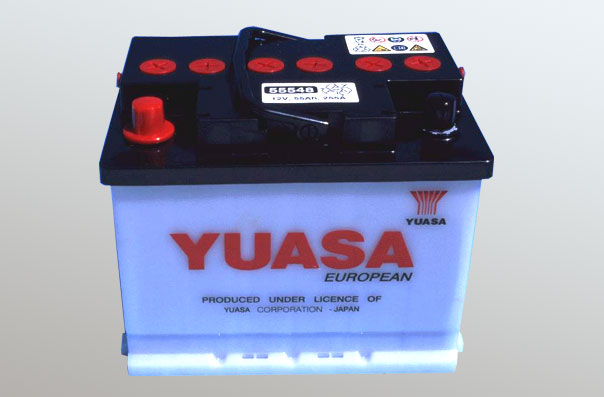

Návštěvník Vloženo 19. Únor 2010 Vloženo 19. Únor 2010 Tak jsem zjistil ze mam baterku taky na odchodu - bylo ji pres 5 let a byla znacky Yuasa - 55 Ah - cena pred 5 lety byla kolem 1200,- made in Japan - prvni foto Zasel jsem do obchodu a mel kolem 2 ticek. Jedna urcita osoba me poradila s koupi znacky VARTA - ale za pekny peniz. Jedna se o autobaterie ktere se vyrabeji na starsi lince, ktera jeste dokaze produkovat na ukor poptavce a kvalite tyto akumulatory. Jedna se o VARTU PERION - 6O Ah http://www.varta-autobaterie.cz/autobaterie-perion-8/ - viz foto nize 2 foto Doufam ze budu spokojen na vice jak 4 roky Citovat
