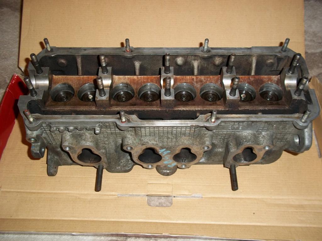

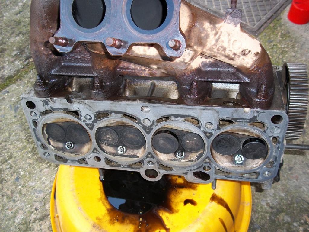

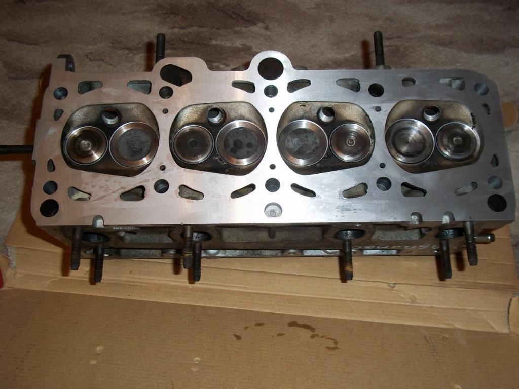

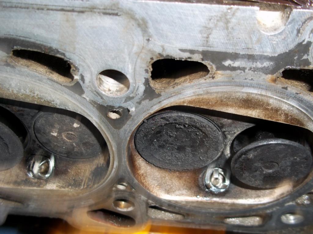

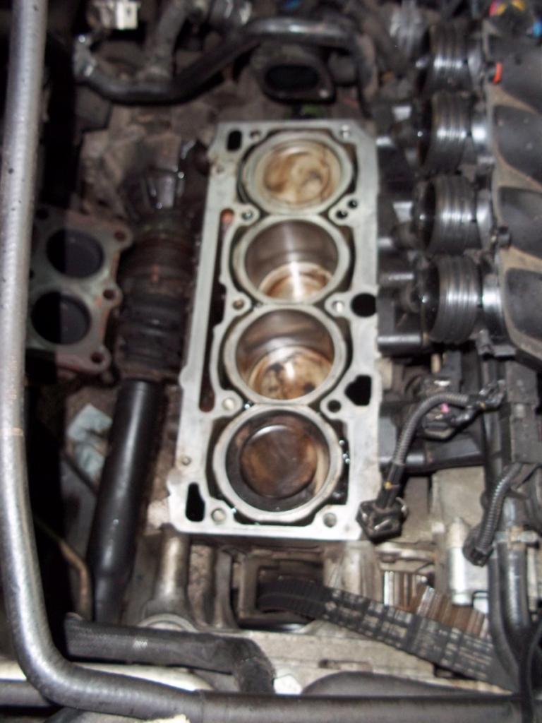

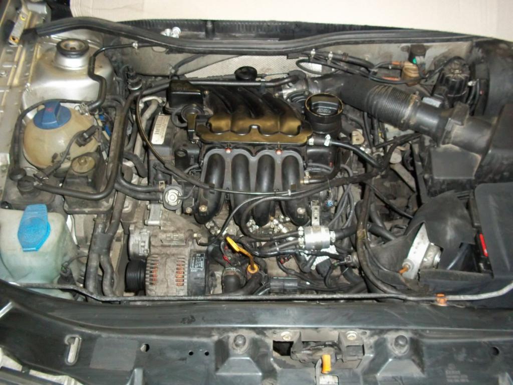

Zdravím, jaké máte zkušenosti s LPG a s tímto motorem? Mám LPG Lovtec Magic 2, instalováno při 140000km. Ujeto 65000km a podpálené ventily - proč? Má přece hydroštely.... Jaké používáte svíčky? Jak lépe hledat ve fóru v konkrétní sekci? Nějak mi to nejde.... Díky za odpověď a případnou radu

Zástavba LPG sebou nese i negativa,ten motor je z továrny stavěnej na provoz s BA95,nicméně máš možnost vznést dotaz na zákaznické centrum
Škoda-auto,co ti na to odpoví :kol-26:
Peníze uspořené provozem spadnou teď do oprav.
Nejsi sám,běžná věc :kol-33:
Ahoj,u tohoto motoru by neměl byt problem při provozu na LPG,je to stary jednoduchy osmiventil.Dokonce tam nemusi byt ani přimazavani ventilu flash lube třeba jako u Fordu-ten miva problem se zaklepavanim.Možna že auto jezdilo na špatnou "chudou" směs,a to mohlo zpusobit podpaleni ventilu.U plynu je vždy hodně duležite naladěni.Zkus napsat do sekce Fabia1-LPG,tam by ti mohl někdo fundovany odpovědět,chodi tam i montažnici LPG.A běžna věc to rozhodně neni,viděl jsem par aut co ma na LPG nalitano i 300 tis km a naprosto v pohodě.

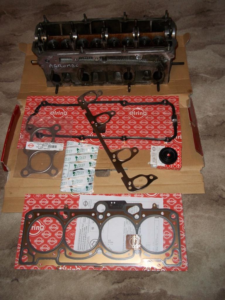

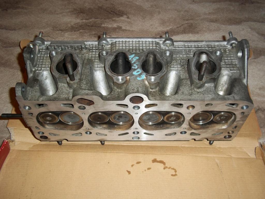

Díky za odpovědi. Projdu fórum důkladněji i v sekci Fabia LPG. Jinak hlava a ventily jsou už opraveny - http://www.motorena.cz/ - oprava (fréza,brus,gufera,srovnání,tlaková zkouška,zabroušení ventilů)+všechna těsnění(viz.foto)+gufero vačky cena 6480,-kč a hlavně 3 dny! Mají mojí pochvalu! Zítra montuji, tak snad to bude O.K. . K té chudé směsi - něco asi na tom bude.... Výkon byl horší a nějak to divně smrdělo....

Vyjádřil jsem se k tomu jako odpůrce jakékoli přestavby na cokoliv jiného než na to čím je auto poháněné(myšleno tím palivo),divím se že si nenaložíte pod prdel vodíkové nádrže,nebo třeba nenarvete auto heliem až po strop...
Po letité praxi v oboru mám jen jedinou zkušenost a to: viz fotodokumentace výše,rozstříhané svazky elektro na několika místech + další zdroje problémů,zadřená palivová čerpadla zbytky gumových těsnění použitých v nádrži dlouhodobým se koupáním v prastarém benzínu,zalepených vstřiků,nekonečný únik chladící kapaliny způsobený rozstříháním původních hadic k topení a doplněním nespolehlivých výhybek z plastu k chlazení směšovače,rozpraskaná sací potrubí od zpětných zápalů do sání,nemožnost cokoliv standardně opravit na takto zdegradovaném relativně moderním autě ,protože už v tak malém prostoru motoru je nabastlené lovato nebo jiná zrůdnost a od toho vedoucí houf hadic,nemůžu opomenout fakt zže jste se sami připravili o nemalou část zavazadlového prostoru tím, že se tam válí rezerva bo má své funkční místo okupované černým UFO které v nejbližší době stejně musí být vyměněno za nové bo mu skončilo desetileté funkční období a to nehovořím jak vlastně pujde ven když je ze všech světových stran zabaleno v peřince montážní pěny,která se mimo jiné cpe otvorem nutným ho vykrojit zřejmě otvírákem na konzervy,aby bylo možno do té nádoby dovést ten strašnej smrad směrem od opět podobně dílensky zmrzačenou dírou v nárazníku a opatřenou jakýmsi hliníkovým nesmyslem oxidujicím působením povětrnostních vlivů,jo je to ta díra jak se tam někdy strašně blbě cpe pistole a vůbec kolem toho nic nesyčí a nepálí to na ruce,v neposlední řadě připomenu nemožnost parkovat s ostatními mazlíky v podzemní garáži nebo jinak strategicky výhodných místech ke stání svého miláčka,bez toho aby jste neporušili přinejmenším požární řád,atd. atd. atd. :kol-44:

Nechci se hádat,nemám to nikterak v úmyslu,ale jestliže na ''technickém foru'' tě přizpěvovatel odkáže opět do jiné části fora,viz, výše,tak to je opravdu konstruktivní rada,ale u Octavie s tímto motorem klasickém rozvodu 8mi ventilu kdy auta jezdí std. na BA se spálený ventily zas tak často nevyskytují,když tedy opomenu již zmiňovaný FORD kde ventyly nevydržely ani to co maji,ale po zkušenostech a to ne nabytých sezením u PC a čtením nějakého ''technického fóra'' ale opravami aut všech značek výrazněji zaměren na VW koncern,prostě v případě LPG jsou tyto záležitosti na můj vkus až příliš časté.
Dobře možná to je způsobeno chudou směsí ale sám víš jak jezdíš a na co a kolik toho najedeš na benzín,tak v tomhle případě tedy hledej závadu v nastavení toho LPG,protože i když bude chyba na sondě tak řj jede v náhradním režimu a směs je v tomhle případě bohatší a v tvém případě,když už to máš takhle rozházený si vyměň i pístní kroužky bo když sem viděl ty ventily tak to žere olej a dost aby si to za 20tis nemusel znova rozebírat!!!

Ahoj stk, díky za odpověď. Rozhodně tě nechci a nebudu poučovat. Jsem rád, že tvá odpověď je k věci (bohatost při vadné sondě a kroužky). Je mi jasné, že se GO motoru nevyhnu po 205000km a když to finance dovolí na zimu i proběhne. Taky nemám vše vyčtené u PC jak si napsal. Byl jsem non-stop servisní technik 3 roky , 5let mechanik TPV , jsem vyučený nástrojař a letecký modelář... Sice nejsem přes auta expert, ale pracovní stroje (plošiny do 45m na podvozku Man i samohybné, manipulátory, kde jsem rychle a kvalitně opravil 95% věcí přímo v terénu (po havárii, poškozené el.instalace až po hydrauliku). Budu rád za pomoc i radu a pokud budu moci i já - rád pomohu a možná i tobě. Zdeněk
