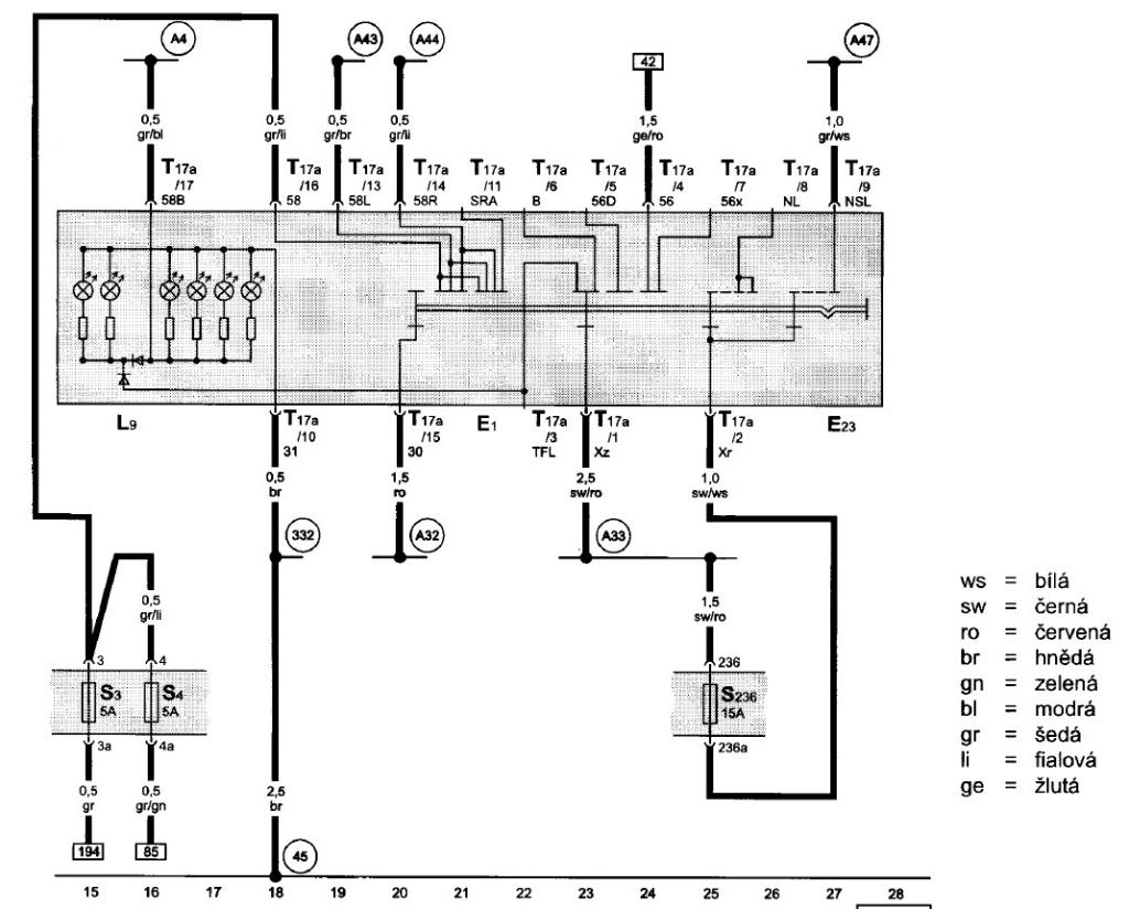

alook Vloženo 3. Červenec 2012 Vloženo 3. Červenec 2012 Zdravím svěchny.Potřeboval bych zjistit na přepínači světel ve svorkovnici T17a barevní označení vodičů kde má být jaký pin.Moc by mi to pomohlo.Díky Citovat
Wojnar Vloženo 3. Červenec 2012 Vloženo 3. Červenec 2012 Je zajímavé, že na FI má stejné označení, číslo, jako u OI. Ale to bude asi jediná podobnost Kdyby náhodou ne, tak se zkus podívat: Citovat
