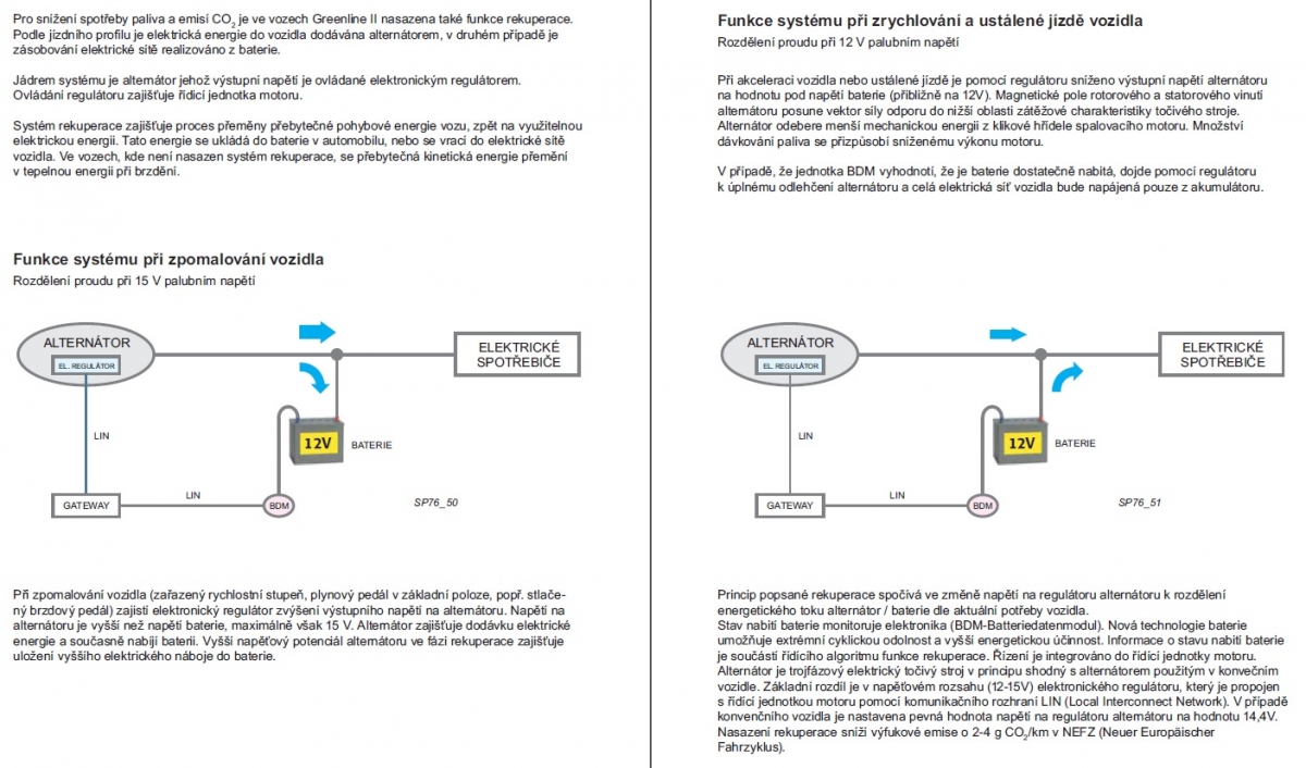

Kuchar7 Vloženo 23. Květen 2019 Vloženo 23. Květen 2019 5 hours ago, Martab said: 25-50%? Rekuperace má různé "úrovně" jak drží kapacitu, ale co jsem viděl, tak žádná nejde pod 50%, minimum je myslím někde kolem 65% a většinou to drží kolem těch 80% (u zdravé baterie). Jak ta rekuperace funguje? To se baterie nedobíjí alternátorem a případně ještě navíc rekuperací? Nebo proč to padá na 65%? By přeci měla být stále 100%, ne? Díky Citovat
osobne Vloženo 23. Květen 2019 Vloženo 23. Květen 2019 Rekuperace energie, prebiji to baterii pri brzdeni vysokym napetim kolem 15 V, aby to baterie vydrzela, nesmi byt moc nabita, takze ji tzv. inteligentni dobijeni umele udrzuje polovybitou, nabijeci napeti tak skace mezi cca 12 V, coz je moc malo a cca 15 V, coz je zas moc hodne, a tim se baterie nici. Vsechny tyhle zbytecne funkce vcetne SSS vypnes nejjednoduseji vytazenim prebytecneho konektoru z minusoveho polu autobaterie, tim se dobijeni prepne do rezimu standardniho trvaleho konstantniho dobijeciho napeti kolem 14,2 az 14,4 V. 1 3 1 Citovat
Petran Vloženo 23. Květen 2019 Vloženo 23. Květen 2019 No, přebytečný zrovna není, ta jednotka měří i teplotu a nabíjecí proud a možná i další věci, mohlo to i něco ušetřit... ale kdo chce moc ten to obvykle přežene a to se tady i stalo - ŠA to evidentně se škrcením baterie zalomila. To už raději mohli instalovat na střechy aut solární články a řešit wltp i takto. Citovat
osobne Vloženo 23. Květen 2019 Vloženo 23. Květen 2019 Jo kolik litru na 100 km asitak usetri rekuperace tim, ze pri jizde neni standardne trvale dobijena autobaterie? Vyplati se to oproti nakladum na nakup nove autobaterie skoro kazde dva roky? Skodovka to byla nucena udelat kvuli plneni emisnich norem, pri jizde se nedobiji, tim padem je o neco malo nizsi spotreba paliva a vejdou se diky tomu do nejnovejsich emisnich norem, za tu cenu, ze se drive znici autobaterie, coz je uz boj majitele auta, pokud to vydrzi zarucni dobu 2 roky. 1 2 Citovat
Kuchar7 Vloženo 23. Květen 2019 Vloženo 23. Květen 2019 (editace) Uff, tedy auto jede na baterii a trvale ji vybíjí a pouze při brzdění ji skokově alternátor dobíjí vyšším napětím? Zajímavě vymyšlené. Ale např. baterie typu AGM je na toto zacházení stavěna, takže asi OK. https://www.varta-automotive.cz/cs-cz/technologie/technologie-baterii-agm Editováno: 15. Červenec 2019, autor: Kuchar7 nastudování detailů o AGM Citovat
rayx Vloženo 23. Květen 2019 Vloženo 23. Květen 2019 před 1 hodinou, Petran napsal: No, přebytečný zrovna není, ta jednotka měří i teplotu a nabíjecí proud a možná i další věci, mohlo to i něco ušetřit... ale kdo chce moc ten to obvykle přežene a to se tady i stalo - ŠA to evidentně se škrcením baterie zalomila. To už raději mohli instalovat na střechy aut solární články a řešit wltp i takto. Ano, máš pravdu v tom, že to měří protejkající proud a i teplotu baterie, ale otázka má znít, proč to měří ... Měří to právě jen proto, aby mohlo být vyhodnoceno, jak vysoko může regulace nabíjení akumulátoru jít při proměnlivém "inteligentním" režimu, což při starší "hloupé" konstantní regulaci není třeba ... Až někdo bude umět změnit zapsané podmínky např. té teploty aku, nebudete muset odpojovat konektor, ale jinak je to to nejrychlejší řešení a řeší to SSS a REKU najednou... Tohle jsem sem už taky postoval 1 Citovat
Petran Vloženo 23. Květen 2019 Vloženo 23. Květen 2019 Jasný, prostě mohli pomocí toho boxíku nastavit nějaké šetření, ale oni nastavili maximální šetření vedoucí k destrukci baterie. Citovat
