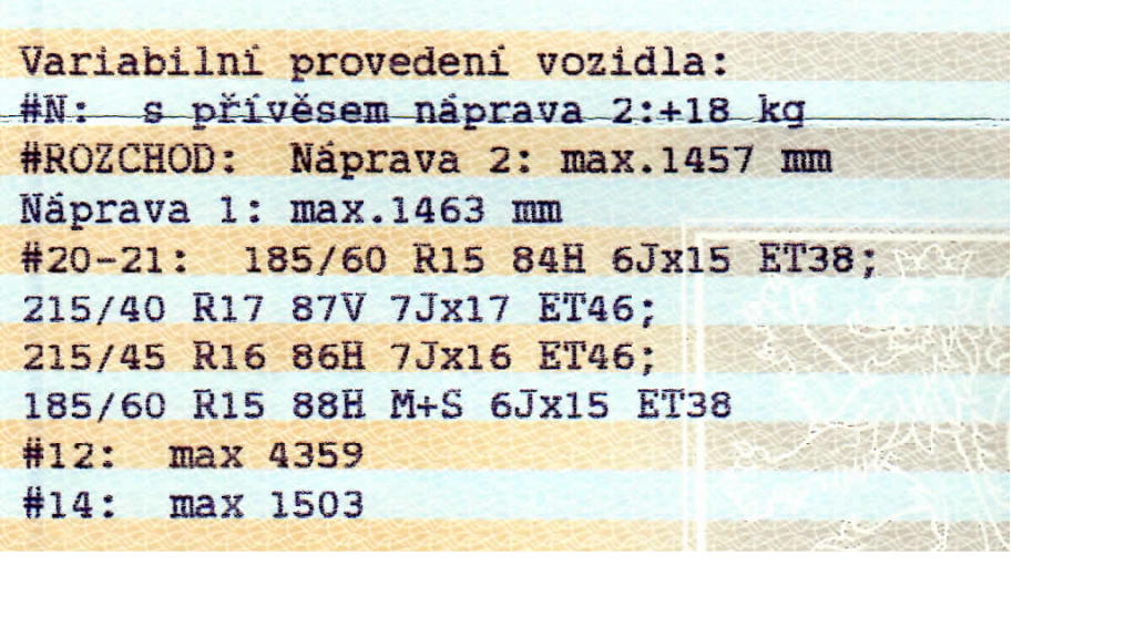

post-13005-0-94474300-1445099854_thumb.p
Já tam mám tohle. Takže a- buď je povolen M+S Jen u tohoto rozměru a to je blbost. B - U M+S  je povolen i 88.
A co se týká rychlostního indexu tak 66kW má max 185 km/h. Takže i T pneumatika je rychlejší jak max povolená rychlost. Tedy nálepky ani nastavení v info není třeba.

Študoval som ten technicak aj v obchode s predavacmi, krútili nad tým hlavou, že ide o alternatívu a nie povinnosť. Potom by vážne nemohla byť použitá iná guma na zimu než tá, u ktorej je uvedené M+S, lebo všetky ostatné sú bez M+S a vrátane klasickej R15 s indexom 84
Já mám v techničáku toto:post-91469-0-85338500-1445146832_thumb.j
Žádné M+S. :kol-32:  Je legrační, jak máme ve VTP každý něco úplně jiného...

A hore máš čo? 185/60 R15 84H?
Aj tak.. 88H sa tam dostalo asi s MR2016. Bolo by zvláštne, ak by mr2015 stačilo v zime 84 a mr2016 by muselo mať 88.
84H.
Nemůže to být v závislosti na výbavě? Třeba jestli ti s 88H nemají tažné, panoramu atd.
Jinak na FII před FL byla v techničáku povolena kola 6Jx15 ET38. Od FL už povolena nejsou, pouze s ET43. Takže oni s těmi údaji docela hýbou.
Nezdá se mi že by to bylo kvůli výbavě, já mám základní style žádné tažné žádnou panoramu, spíše bych se přiklánělk tomu že to změnila prostě škodovka pro modelový rok 2016 auto sem přebíral na letních nexenech které jsou taky 88H.
Môže, ale kto sa má v tých číselkách (akože odkazoch pred označením rozmeru) vyznať. Žiadna vysvetlivka k tomu nie je a v predajniach tiež nič nevedia.
Ekr.. lenže letné majú predpísané práve 84H :D
