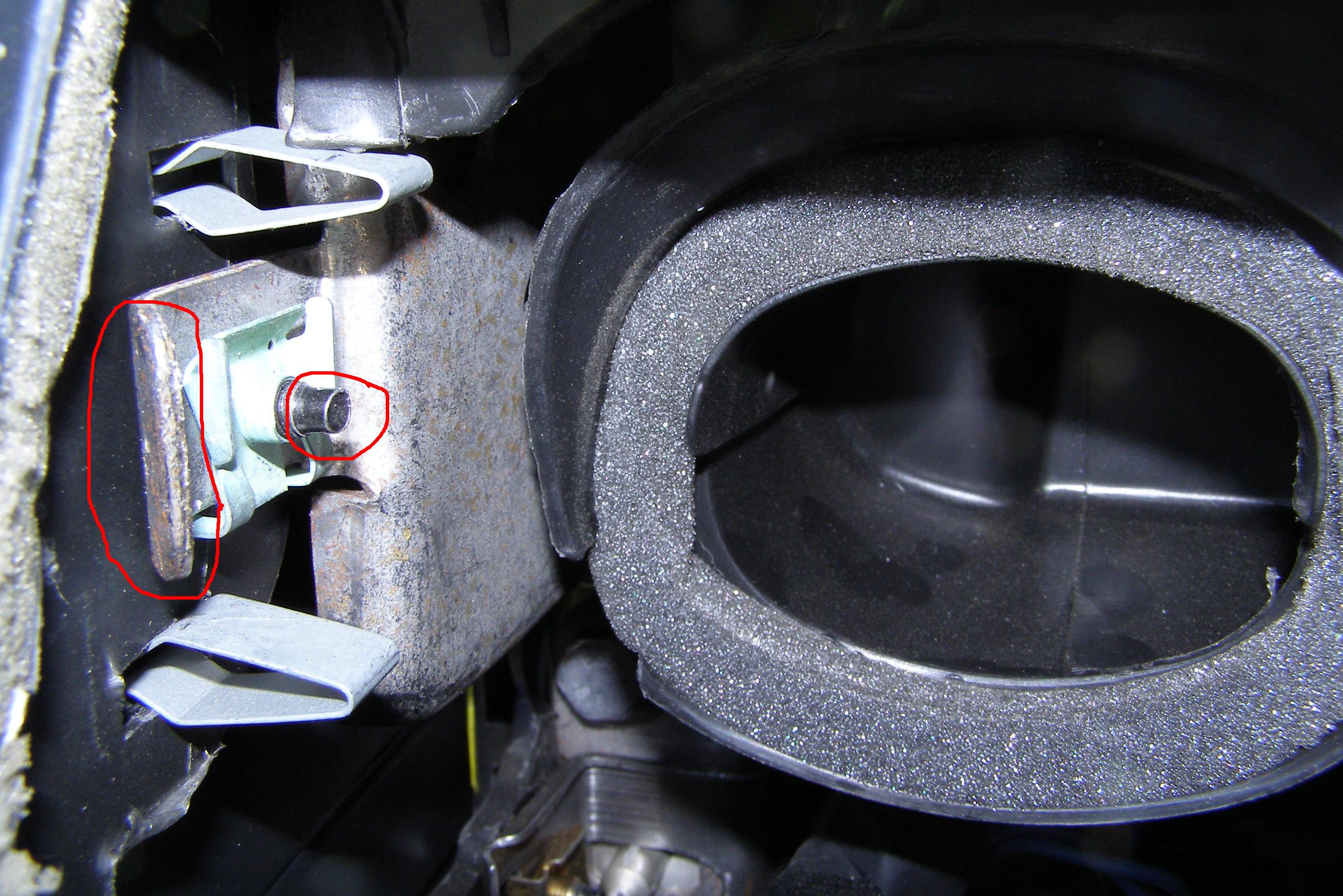

tomina Vloženo 2. Srpen 2008 Vloženo 2. Srpen 2008 Zeptam se na jednu vec mozna trochu mimo misu ale nechci zakladat novy tema. Mel sem venku stredovej ofuk kvuli montazi triplingu, od ty doby co sem to dal zpet se z tehle mist ozyvaj dost neprijemny zvuky, neco mi tam vrze. Po dalsim vyndani sem zjistil, ze sem nekde ztratil 2 plechovy packy co drzej ofuky, nevim jesi to muze mit souvislost nebo jesi vrze neco jinyho. Nemate s tim nekdo nakou zkusenost? Jak se zbavit toho vrzani... Daji se nekde sehnat samotny ty packy? Ted sem zkousel ofuk zase vyndat a potrel sem stycny plochy vazelinou...furt stejny :-( Citovat
