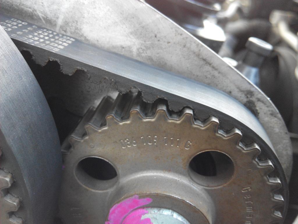

Zdravím. Koupil jsem si Fabii s tímto motorem. Dle servisky byly rozvody měněny v 90 tis km, nyní má auto najeto 120 tis (kupováno se 118). Dneska jsem odstranil všechny kryty a omrknul rozvody. Dle fotek si myslím, že to tak +- odpovídá těm 30 tis za sebou (od výměny)... co vy na jejich stav?

to čo sú tie "čmáranice" ružové?
Napadá mě nejspíš naznačení výchozí polohy, ale zas nevim proč by se to dělalo tak široce a ne jen např. ryskou...
tie centrálne šróby sa vôbec nepovoľujú...
Nojo, teď jsem to víc zkoumal... je to vlastně tak, s těma se nehýbe. Tak to netušim...
že by lepidlo? fixační, ale to pak už někdo sundaval ozubná kola vaček. ???? Lepidlo to asi není, asi nějaká úchylka :kol-138:
Upraveno od Casy
Je to něco jako fixka, případně sprej.... nicméně co stav toho řemenu, je to ok? Na kladky moc vidět nejde, nicméně napnutí mi přijde ok.
řemeny jsou téměř vždy OK. Záleží na kladkách - jestli se vracej, nejsou popraskaný, ložiska apod.
značenia fixkou na rozvodoch sú top :D
Na to se zkusim zaměřit příště... teď na to nějakou dobu ani nešáhnu.. nechci byt zas otrokem auta :)
Koukám že ta růžová je opravdu nějaká netradiční... snad do toho nevrtal nějakej jouda... nicméně jsem to takhle odkrytované sledoval při běžícím motoru a žádné vibrace, poskakování řemenu jsem nevysledoval...

Ahoj, dnes jsem si prohlížel ozubené řemeny- jejich stav a zdá se mi, že malý řemen je o něco více opotřebovaný jak ten velký. Přitom dle mého úsudku musí být velký řemen namáhán daleko více jak malý. Oba dva řemeny jsou jinak dost napnuté. Zajímalo by mě, pokud se někdo setkal s prasklým řemenem, který to byl.
myslím, že ty řemeny se primárně netrhají. Co jsem kdy slyšel, tak příčinou byla kladka. Je ale možné, že to větší opotřebení má na svědomí právě ona. Nejlépe by bylo to nafotit.
ak nepraskne kladka tak zvyknú sem tam opadať zuby hlavne na malom remeni , ale to sa týka áut čo majú veľa rokov a málo km , naposledy som taký remeň kde bola tendencia trhania videl na ibize 2004 BBZ
U malého řemenu se mi zdá větší opotřebení ve spodní části u paty zubů a druhá věc, že jako řemen na řemenici pohledově není zcela kulatý ale lámaný. To je asi způsobené menší řemenicí. Motor má jinak najeto přibližně 130T takže na výměnu rozvodů by měl nárok. Na druhé straně jsou řemeny napnuté a neslyším ani žádné pískání kladky, tak nevím zdali měnit nebo zatím počkat.
nečakaj ....
