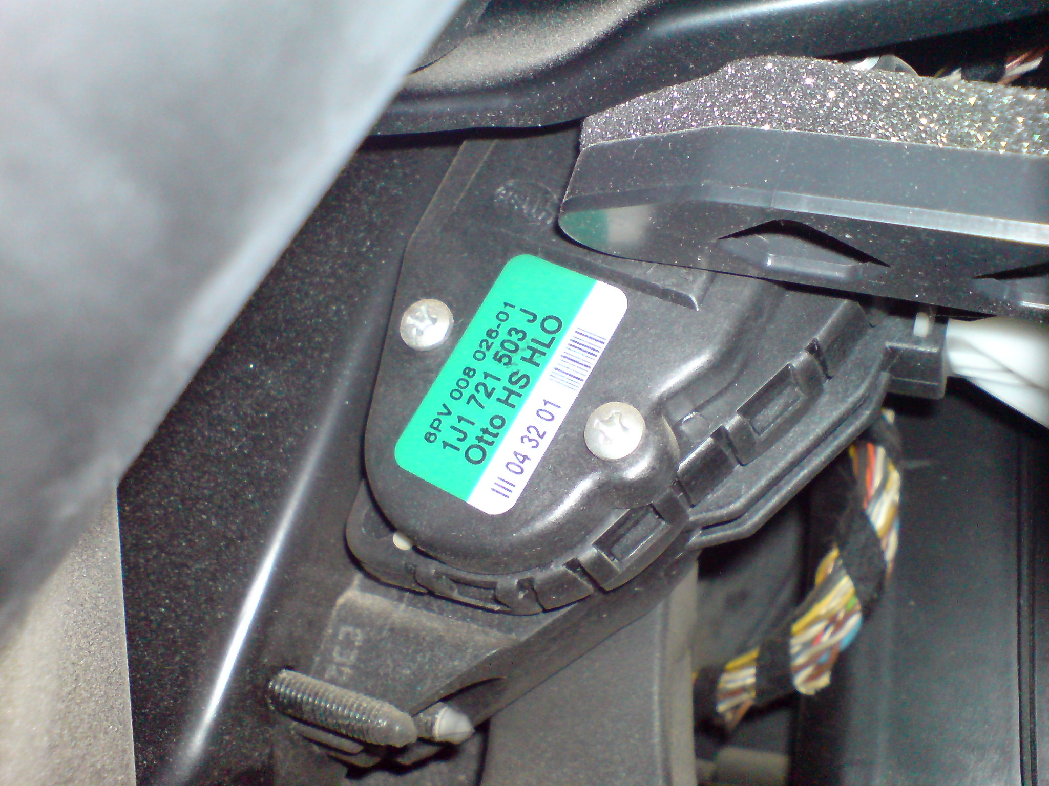

sandwwich Posted April 14, 2008 Author Share Posted April 14, 2008 To nikdo nevie??? Mala by sa nachadzat niekde pri pedaloch ale nasiel som len toto (obr) a podla ETKY je to elektronicky plyn Quote Link to comment Share on other sites More sharing options...

BadyS Posted April 15, 2008 Share Posted April 15, 2008 přesně tak pokud nezapneš klíče chyba airbagu se nezapíše, jinak co je na foto není ŘJ airbagu, ta je umístěná pod palubkou na středovém tunelu, hliková krabička Quote Link to comment Share on other sites More sharing options...

Neználek Posted April 15, 2008 Share Posted April 15, 2008 nemohol by si ju cvaknut? Je volne viditelná, ci treba aj davat dole plasty?Vedle plynového pedálu je plastový kryt na jeden šroub(křižak) po oděláni na tebe vykoukne žluto šedá svorkovnice někdy je žluto fialová podle toho jestli máš 50pinovou nebo 75 pinovou . Bagovka je upevněna 3 šrouby a je umístěna na středovém tunelu přimo pod topením. Neználek Quote Link to comment Share on other sites More sharing options...
Neználek Posted April 15, 2008 Share Posted April 15, 2008 Vedle plynového pedálu je plastový kryt na jeden šroub(křižak) po oděláni na tebe vykoukne žluto šedá svorkovnice někdy je žluto fialová podle toho jestli máš 50pinovou nebo 75 pinovou . Bagovka je upevněna 3 šrouby a je umístěna na středovém tunelu přimo pod topením. NeználekPdařilo se mi najít fotku bagovky je to 50pinová Quote Link to comment Share on other sites More sharing options...
sandwwich Posted April 15, 2008 Author Share Posted April 15, 2008 Aha tak predsa je pod plastom ok dik moc uz ju len najst Quote Link to comment Share on other sites More sharing options...
