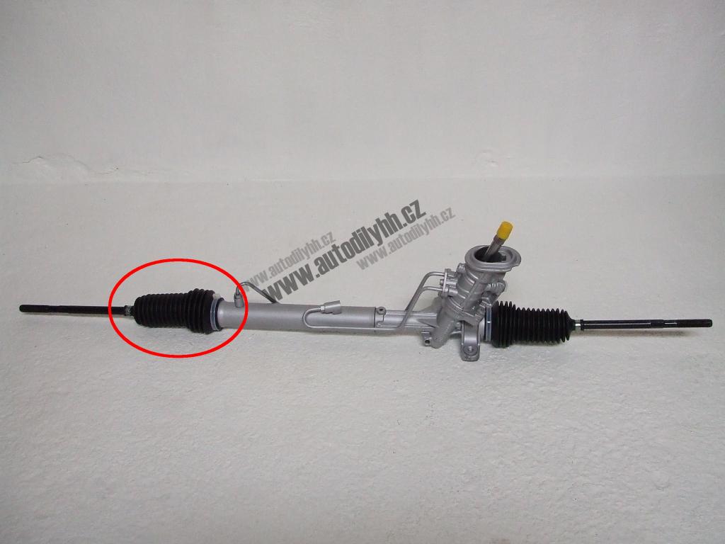

Shane001 Vloženo 21. Srpen 2014 Vloženo 21. Srpen 2014 Snažil jsem se to tu pročíst celé, ale nenašel jsem zde odpověď na mou otázku, tak doufám že mě hned nebudete kamenovat... Mám Fabii r.v. 2004 a řízení Koyo u kterého dochází k úniku v místě viz. obrázek. Jinak bez problémů, žádné výrazné zasínání světel, nesvítí kontrolka, prostě jen mizí olej :-( A má otázka co s tím, respektive jaká varianta by byla nejlepší v poměru kvalita (výdrž)/cena? a ) přestavba na řízení TRW (má nějakou výhodu kromě toho že se stále prodává?) b )výměna za repasované Koyo c ) koupit z vrakáče d ) dá se nějak jednoduše opravit Citovat
Mirek 835 Vloženo 21. Srpen 2014 Vloženo 21. Srpen 2014 Na TRW zapomen,přestavba je finančně náročná. Na bazaru a bazoši je řízení spousta a dobré ceny. Citovat
