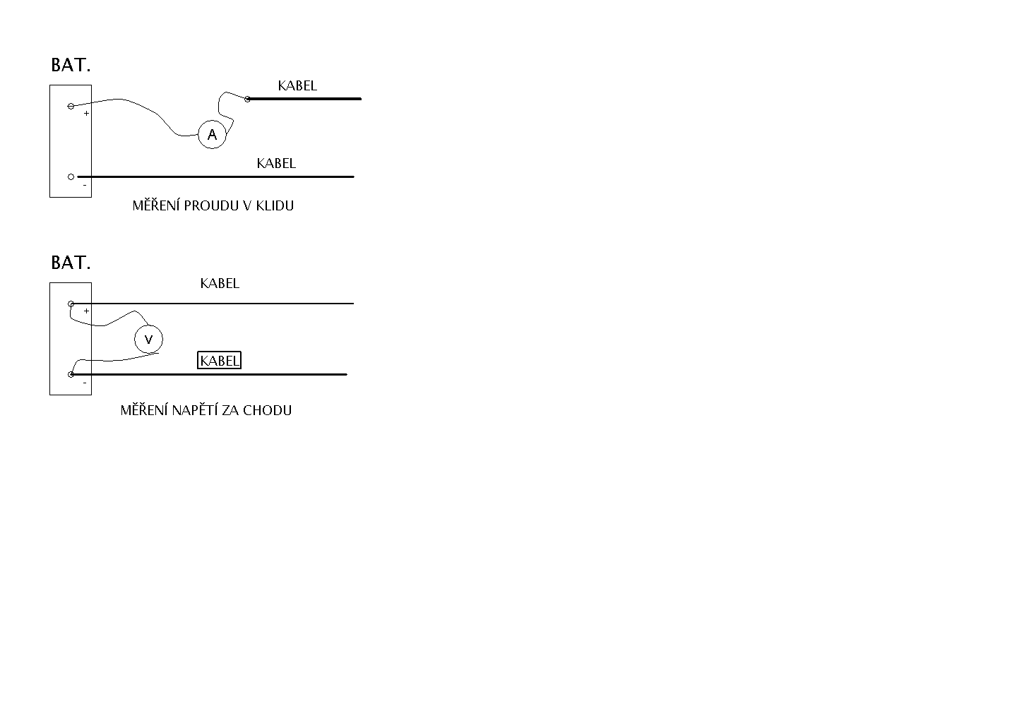

Jestly chceš změřit odběr při vyplim kličku tak stačí jen zapojit sériově na plus baterie multimetr (odpojíš plusko od baterky, dáš na plusko baterky jeden konec multimetru a na svorku plus druhej konec) ale nedoporučiji zapínat klíč anebo dokonce startovat jelikož tenhle způsob se hodí na odběr do 10A (seškvařil by se ti multimetr). Ve dvou dalších případech se musí použít klešťový ampérmetr. Kontrola alternátoru se dělá pomocí změření napětí (které by mělo být vyšší než 13,8V ale naopak nižší než 14,5V). Ale pokud chceš při nastartovanym motoru změřit čistý odběr (bez odběru doplnění baterie) tak musíš odpojit svorku 15 z alternátoru (takovej ten konektor), tím pádem vyřadíš ze hry alternátor, bude ti svítit kontrolka a auto pojede jen z baterky, pak zjistiš jakej odběr má auto. Ale pozor, za žádnejch okolností neodpojuj s alternátoru jen hlavní plus (bez odpojení té patnáctky) jelikož alternátor když vyrábí eletriku tak musí být v zátěži a když není tak hrozí poškození alternátoru.

Jj, protože když necháš zapojen alternátor tak ti bude dělat odběr i baterka, ale tohle je celkem nicneříkající údaj. Spíš bych měřil hlavně odběr při vyplim kličku (jesi ti něco nehuntuje baterku) a pak napětí při nastartovanym autě (jestly je altik ok).
Vloženo
ok, ale moc si se nerozepsal o tom měření altíku. Jeden kabel bych měl píchnout na 15 alternátoru a druhej na kostru vozidla?
Kolik může být při tom klidovém odběru? Jasně, že by bylo nejlepší, kdyby to nic nebralo, ale jako laik si myslim, že to asi něco bude brát. Můžete mi ještě prosím napsat co je ještě dobrý a co už ne...díky

obrbaz: "Jestly chceš změřit odběr při vyplim kličku tak stačí jen zapojit sériově na plus baterie multimetr (odpojíš plusko od baterky, dáš na plusko baterky jeden konec multimetru a na svorku plus druhej konec) ale nedoporučiji zapínat klíč anebo dokonce startovat jelikož tenhle způsob se hodí na odběr do 10A (seškvařil by se ti multimetr). Ve dvou dalších případech se musí použít klešťový ampérmetr. Kontrola alternátoru se dělá pomocí změření napětí (které by mělo být vyšší než 13,8V ale naopak nižší než 14,5V)"
Napětí měř klidně přímo na baterce.

takže mám dát normálně jeden na plusko a druhej na mínusko baterky nebo na plusko a na kostru? (to víš moc o tom nevim , a nerad bych nechal něco vyhořet)

tak tak, proc riskovat, to nemas nejakyho znamyho, ktery rozumi co je + a - , a spolecne to merit, vzdyt na tom nic neni a pokud chces poradit: nastav si na multimetru nejvyssi rozsah Amperu ( radej vic, pak muzes snizovat), rozpoj svorku na baterce + ( nekteri rikaji, ze se ma - kostra, ale podle me je to jedno)jeden kabel s multimetru dej na baterku, kde jsi rozpojil svorku, a druhy kablik dej na kabel se svorkou, aby jsi propojil okruh. no a multimetr by ti mel ukazat odber cca 40mA - rikam to spravne?

Doporucujem rozpajat minunsovy pol, je to z bezpecnostnych dovodov. Bateria v aute je velmi tvrdy zdroj a pri skrate + na kostru (staci tuknut o srob) merak "uvaris".
Stat sa to moze tak, ze jednu meraciu spicku opries o baterku (+ pol) a druha sa Ti vysmykne a brnkne napriklad o motor. :kuk:
Ak sa pripojis do minusovej vetvy, tak pri opreti na kostru sa nic nestane... ;)
