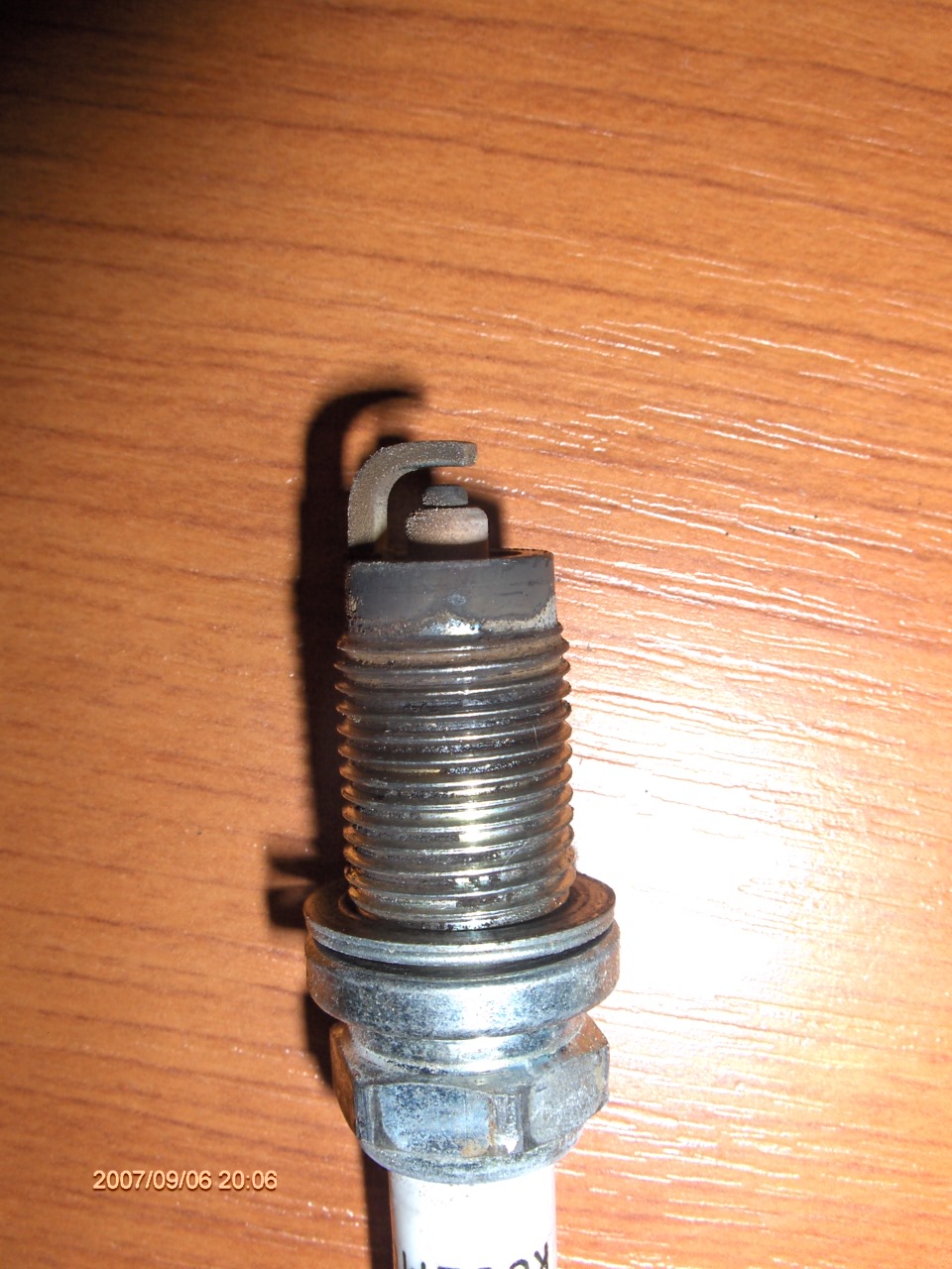

Takze zaver u mna, vid hore visie. Tiez mi po nastartovani kolisali otaky tak ze skoro skapal motor. 1,2htp,134000 km.4-5 rokov.
Vymenil som vzduch. filter, sviecky som dal BOSCH, ale nepoviem vam ze presne ake.
Na margo starych, boli v aute cca 34000 km CHAMPION KC8ZMCC.
Po tejto vymene auto startuje v poho v teplom aj studenom stave, otacky hned po nastartovani vyletia a vratia sa pekne na volnobezne. Dufam ze to takto vydri co najdlhsie.
Prikladam aj nejake fotecky, niesom si celkom isty ci to bude dobre vidiet ale stredna fajka je viac zlta ako krajne ktore su vypecene a sede.
preco si nedal original sviecky ake su tam z vyroby, na ake je ten motor najlepsie nastavovany?
Ked prides do origos Skodovky kupis si sviecky tak v jednom maju Bosch, v druhom maju Champion a v tretom ... . Tieto co som tam dal teraz tiez splnaju specifikaciu xxx do 1,2 40 kw.
