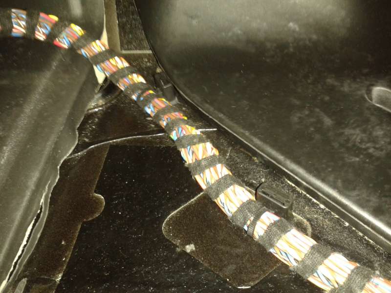

  13. Tak jsem na to koukal a pořád mi to nevycházelo, kabelový svazek má origo plastové příchytky a nikde nepasovaly, tak jsem nakonec vyndal i plynový pedál a nadzvedl celý koberec a našel jsem kudy kabeláž má originál vézt byly tam přesně pasující šrouby na ony příchytky.. proto opravuji Stringyho, že kabeláž nevede kolem levého prahu ale od zesilovače kolem plastových výdechů pod kobercem ke středovému tunelu kde pak vedou za palubku nahoru do tunelu za palubkou kde se rozdvojují nalevo a napravo ke dveřím... viz foto
