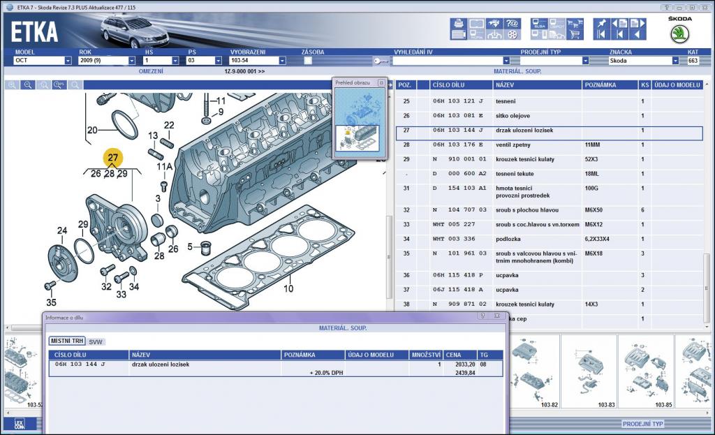

Kromě rozvodů ještě může zlobit přestavovač vačkové hřídele - viz tento příspěvek:
A na kolik takova sranda muze prijit?
Hledal sem to podle kodu dilu z toho dokumentu a nikde sem to nenasel....
Upraveno od LiveBomb
Takze s rozvody a praci tak 10kKc za rozvody + prestavovac
