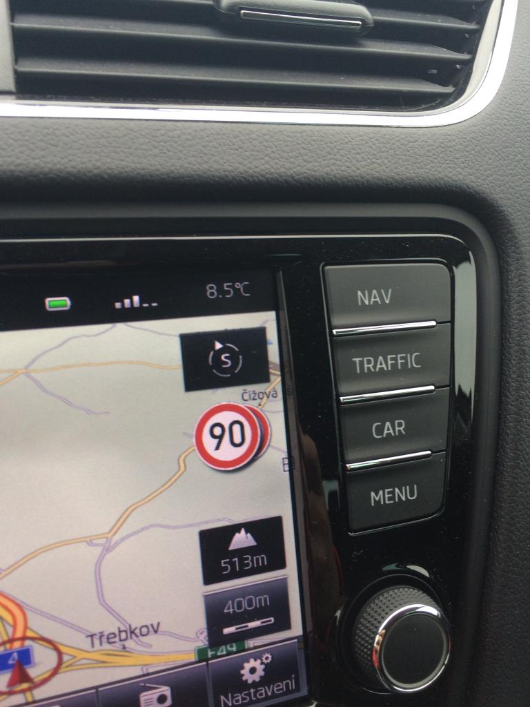

bozskydave Vloženo 2. Květen 2015 Vloženo 2. Květen 2015 (editace) Nemá někdo problém s FW 0390 se značkami v Columbusu, kdy místo aby byly vedle sebe tak se zobrazují přes sebe viz foto, nestává se to někomu? Editováno: 3. Květen 2015, autor: bozskydave Citovat
Napalm Vloženo 3. Květen 2015 Vloženo 3. Květen 2015 (editace) Takhle se to zobrazuje pořád (nevím co mám za FW ale auto je cca rok staré). Abys je měl vedle sebe musíš si zapnout "doplňkové okno - dopravní značky" kde jsou pak v levé části displeje a viditelné.... Editováno: 3. Květen 2015, autor: Napalm Citovat
ferda25 Vloženo 3. Květen 2015 Vloženo 3. Květen 2015 On má nyní originální software: 0390 a tvrdil mi, že je to po té aktualizaci....tj. ty máš nejspíš ten samý software co on měl, tj. 0370. V návodu je to jasně psáno(zobrazuje jen jednu značku) a i návrh layoutu tlačítek neodpovídá, že by se zobrazovali v tom místě 2 značky(není na to prostor). Bohužel další co je postižen profesí a drží se hesla návody zásadně nečtu(taky to znám). Dle mého je to i zajímavě děláno, že to upozorňuje, že je zde další značka a přes to podokno si ji mohu zobrazit. Citovat
ELXEL Vloženo 3. Květen 2015 Vloženo 3. Květen 2015 Takhle se to zobrazuje pořád (nevím co mám za FW ale auto je cca rok staré). Abys je měl vedle sebe musíš si zapnout "doplňkové okno - dopravní značky" kde jsou pak v levé části displeje a viditelné....Teď nevim, jaky firmware tam mám, ale dvě značky se zobrazí pokud platí jedna z těchto dvou podmínek:– neni zobrazené žádné přídavné okno – se ty značky zobrazí v přídavném okně Citovat
bozskydave Vloženo 3. Květen 2015 Vloženo 3. Květen 2015 (editace) tak jak koukám do návodu, tak to bude asi schválně jak jsem vyfotil. Bude to prostě náznak, že je tam víc značek a ať si uživatel zapne doplňkové okno. Používám navigaci s doplňkovým oknem Manévr, takže jsou značky pak napravo. Asi tam ve škodovce dali jen jeden slot na značku a čau. Docela škoda, mohli tam dát alespoň ty dva, to by se ještě vešlo. Editováno: 3. Květen 2015, autor: bozskydave Citovat
ELXEL Vloženo 4. Květen 2015 Vloženo 4. Květen 2015 No, ta překrytá značka nemusí být jenom zákaz předjíždění. Může to být třeba omezení rychlosti za mokra a v momentě, kdy ti nejedou stěrače, tak se ti zobrazuje ta normální značka a ty můžeš porušovat předpisy (teda pokud by tě to trápilo:-)) Například na dálnici je v zatáčce za mokra 80, což se, pokud jedou stěrače, ukáže, ale pokud je jenom mokro a stěrače nejedou, ukazuje se 130 a 80 je schovaná. Citovat
